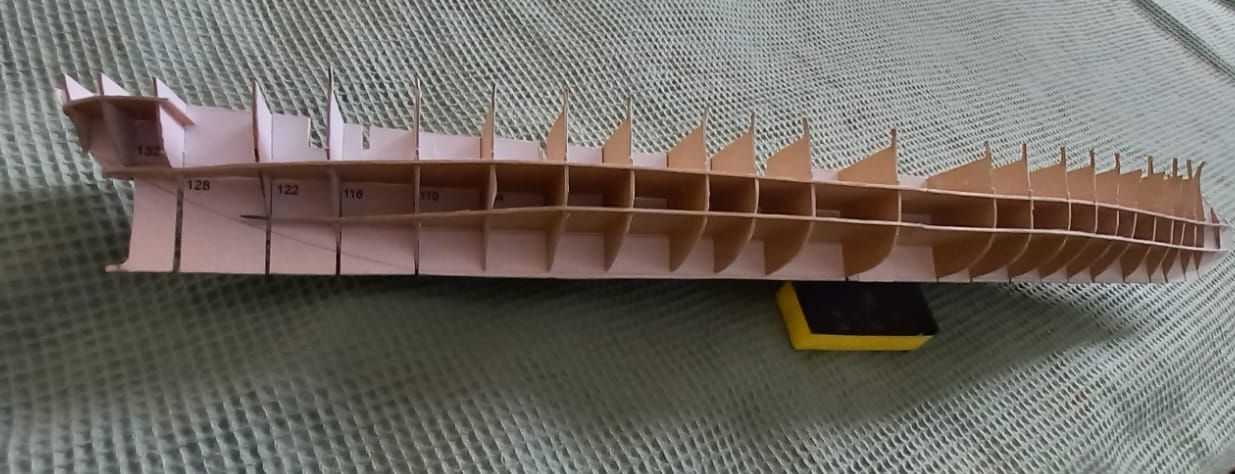

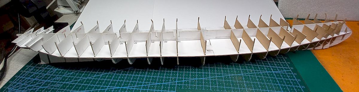

Сообщение shcoda » 25 май 2024, 14:45
Собрал каркас , соединил шпангоуты с горизонтальными плоскостями (ВЛ). раздумываю, нужна ли еще одна горизонтальная плоскость ниже или ограничится только ВЛ ?

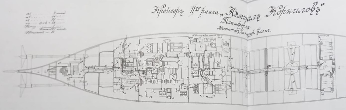

Сообщение shcoda » 25 май 2024, 18:58
Решил сделать вторую горизонтальную плоскость по чертежу в монографии Н.Пахомова. " Крейсер 1-го ранга "Адмирал Корнилов"

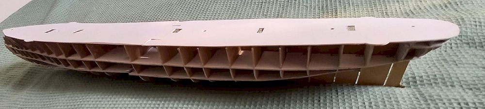

Сообщение shcoda » 27 май 2024, 11:21
Вот весь собранный каркас

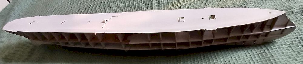

Сообщение shcoda » 02 июн 2024, 16:58
Появилась черновая палуба и исчезли "рога" со шпангоутов. как не технологичные

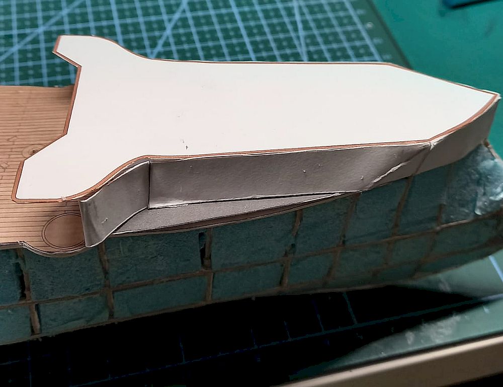

Сообщение shcoda » 01 авг 2024, 20:05
Ушло много времени за заполнение корпуса полипропиленом. Наклеил палубу и установил формеры ( туалеты и малярно-фонарную рубку) для установки конструкции полубака. На фото примерка.

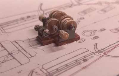

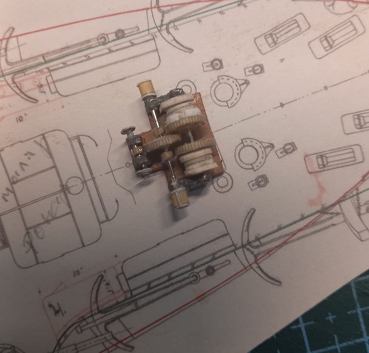

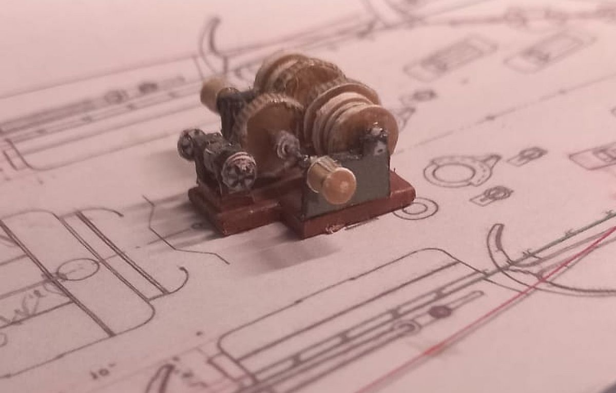

Сообщение shcoda » 16 авг 2024, 18:36
Очень захотелось сделать брашпиль в полубаке "Адмирала Корнилова, хотя он потом закроется палубой полубака. Это для того, чтобы сделать правильно разводку якорных цепей и швартовых канатов, так сказать точка их первоначального крепления.

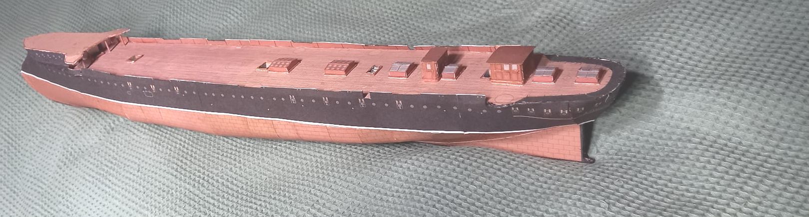

Сообщение shcoda » 16 окт 2024, 12:59
Готова и опробована обшивка бортов

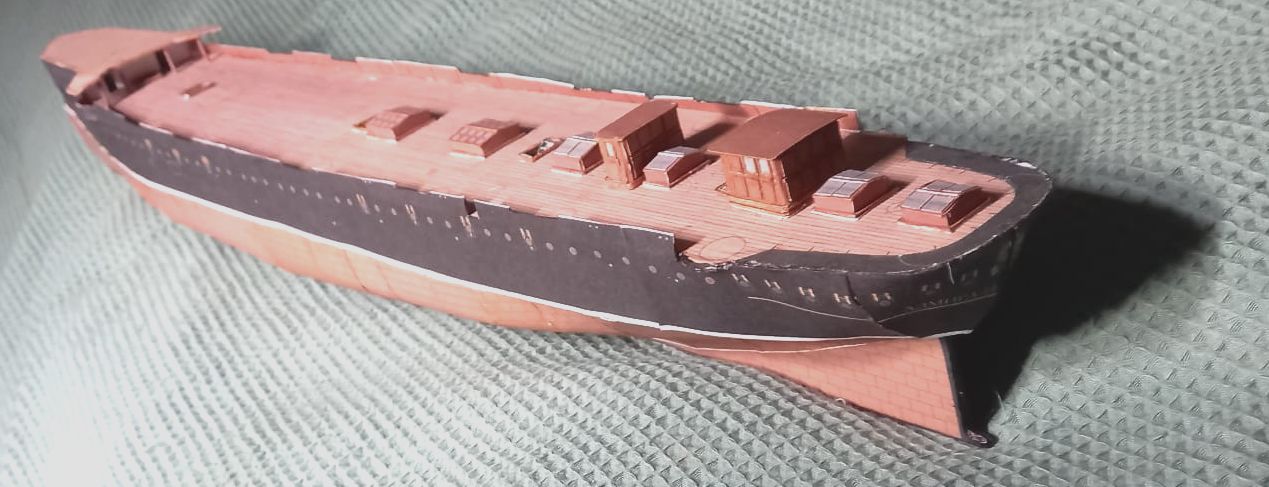

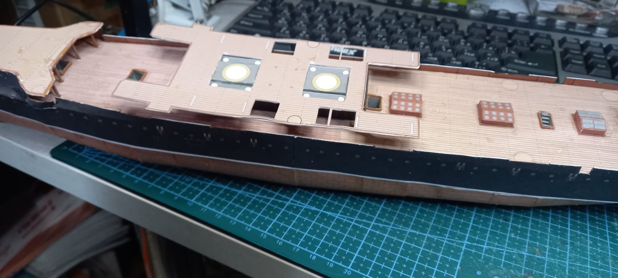

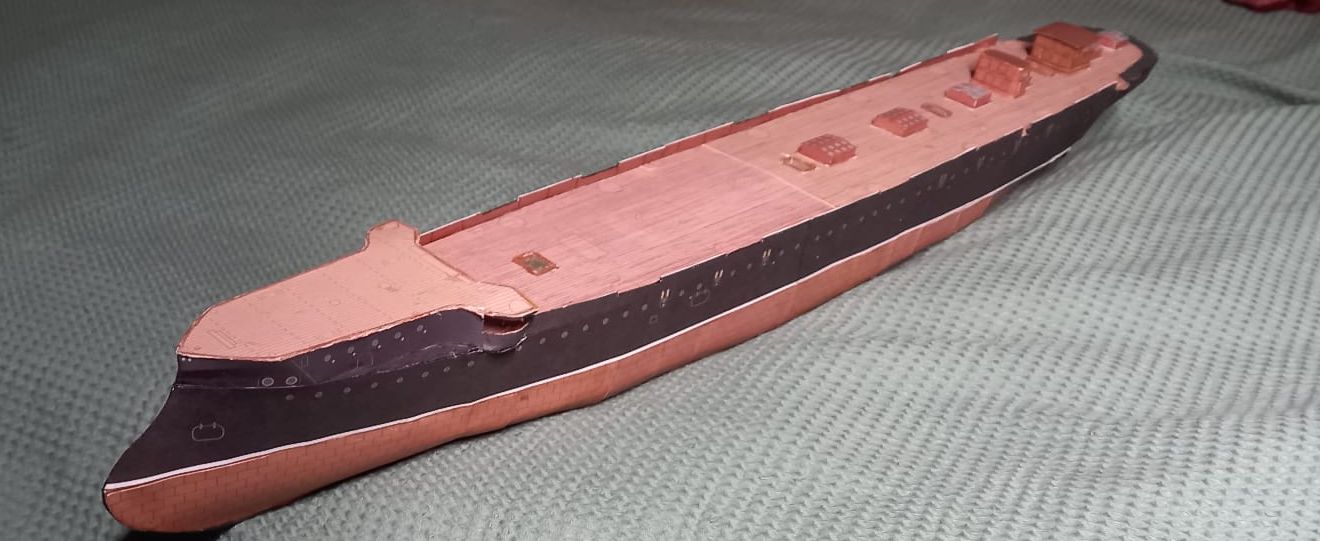

Сообщение shcoda » 23 янв 2025, 21:22
И так , корпус наконец выверен и склеен. займемся палубными надстройками.

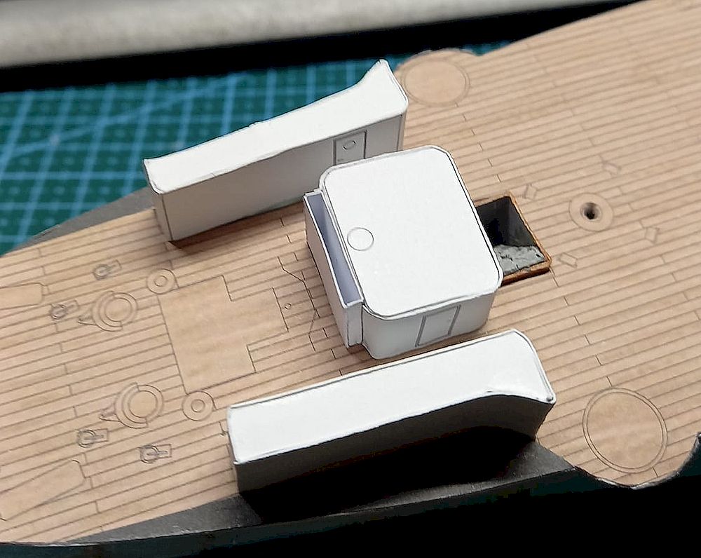

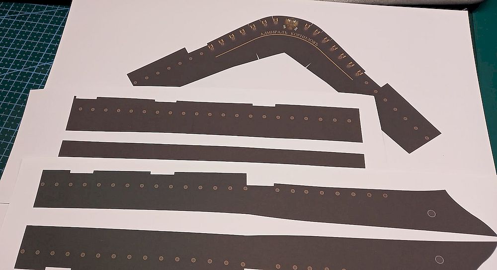

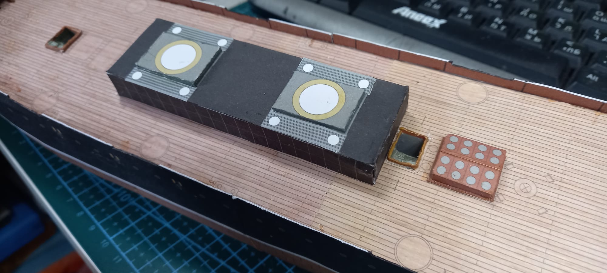

Сообщение shcoda » 25 янв 2025, 15:34
Железная рубка включающая в себя паровую хлебопекарню., кожухи дымовых труб, матросский и офицерский камбузы. На второй фотографии средний мостик (примерка)
