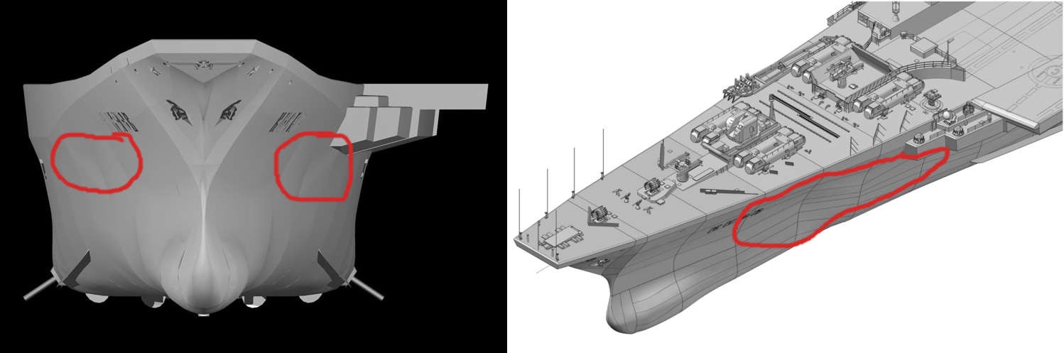

На данный момент полностью готова 3D модель, начал делать развертки.
Немного картинок:

Сообщение andrey_vs » 14 авг 2015, 09:48
Доброго времени суток!
Обшивка корпуса в носу местами завалена.

Сообщение Papay » 14 авг 2015, 10:01
Да, есть там косячок, он уже исправлен, ждет тестовой сборки. Просто рендеры выложил из старой темы, что было под рукой, нужно форум наполнять помаленьку)))

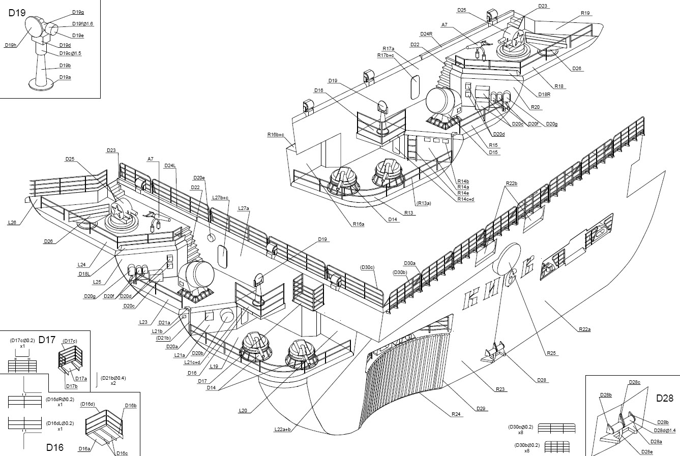

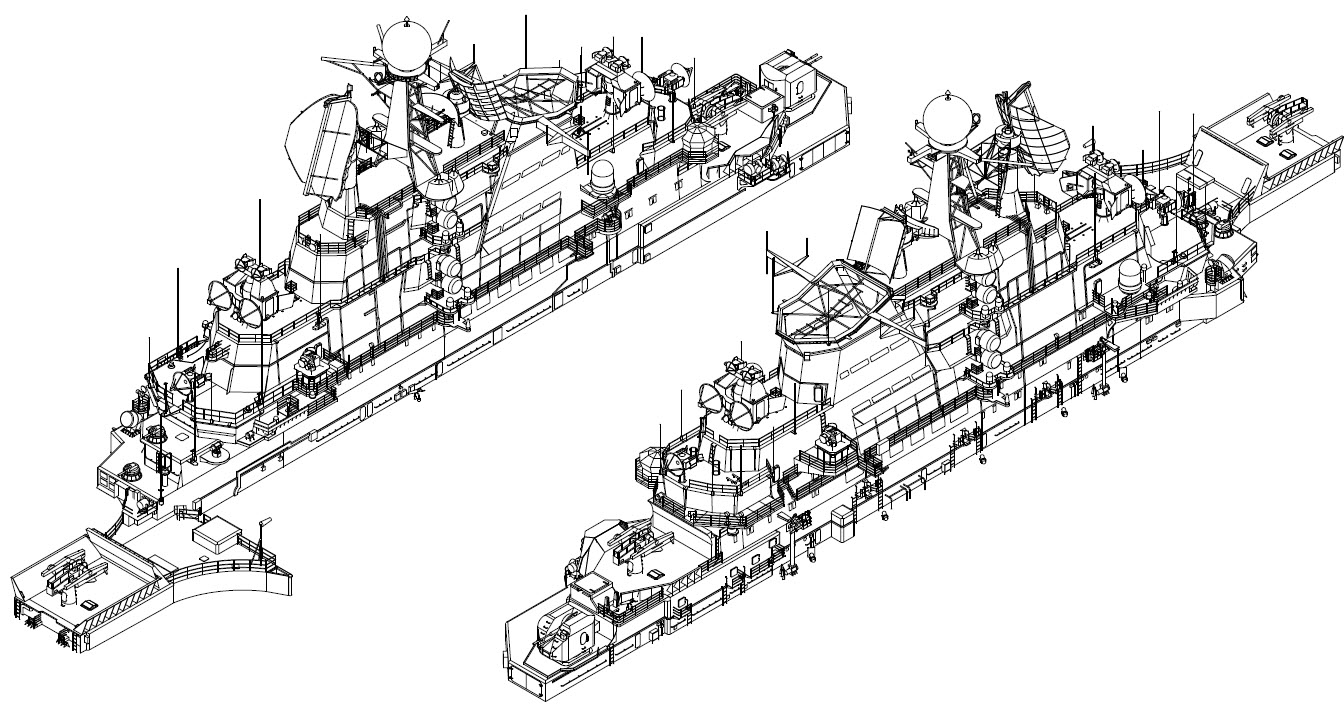

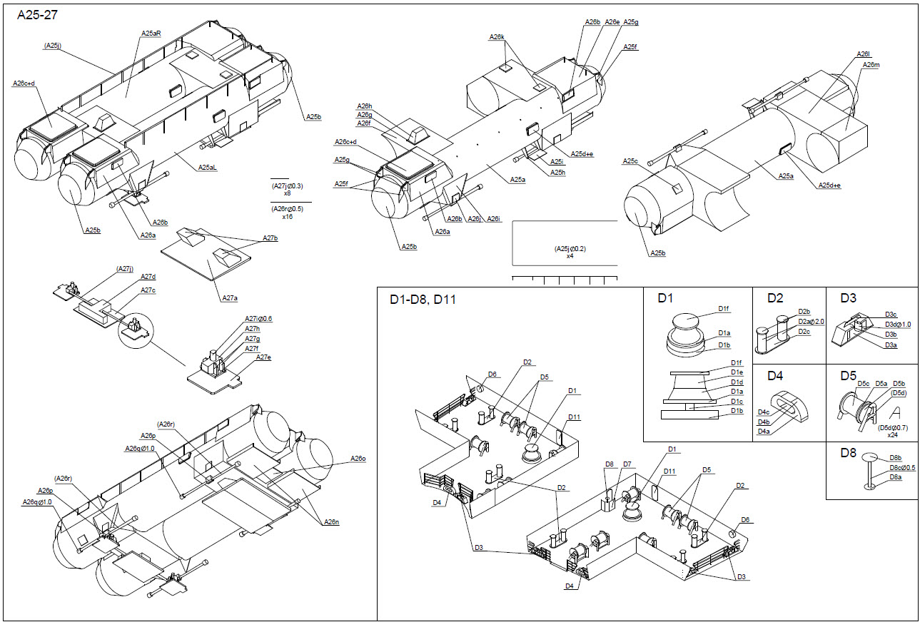

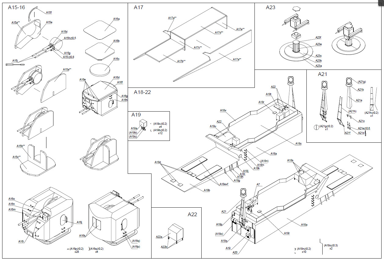

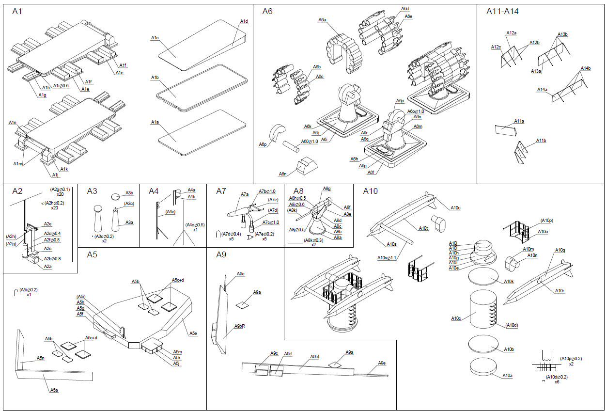

Сообщение Papay » 01 ноя 2016, 16:22
Всем привет!
Несмотря на очень долгое затишье работа не просто идет а кипит :D
И чтоб немного осежить тему выложу немного схем:

Сообщение Papay » 02 ноя 2016, 11:50
И еще до кучи

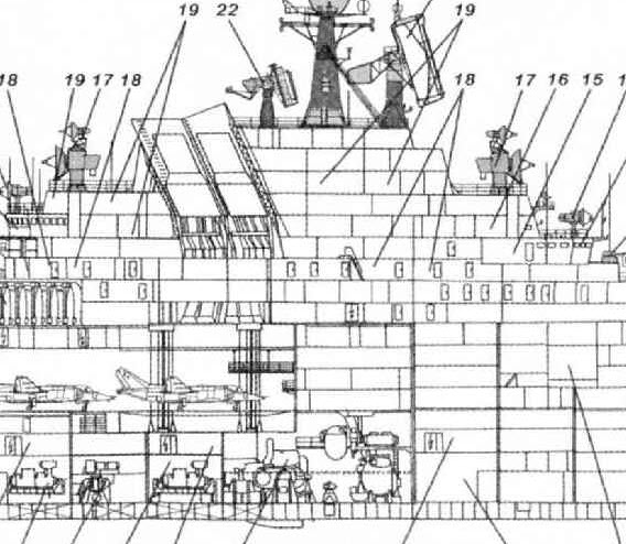

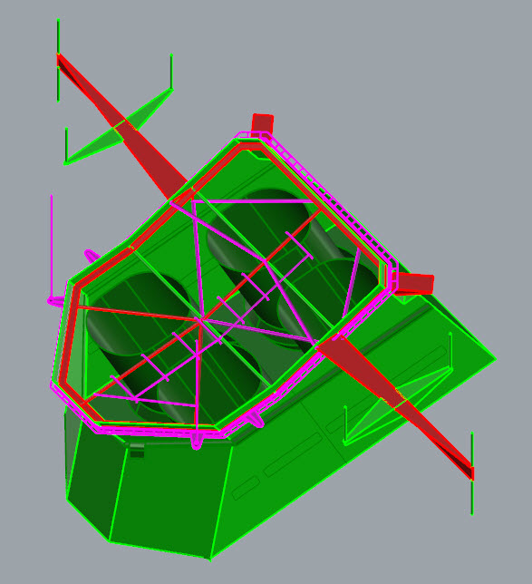

Сообщение Papay » 09 ноя 2016, 14:32
Закончил с надстройкой
Не хотелось оставлять дымоход закрытым крышкой, но и пустым тоже неправильно.
Все что удалось найти - вот такой чертеж:
Так что труба преобрела такой вот вид:
