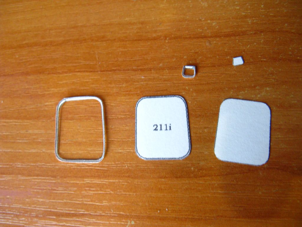

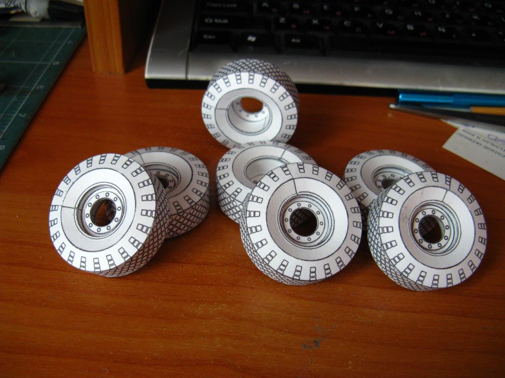

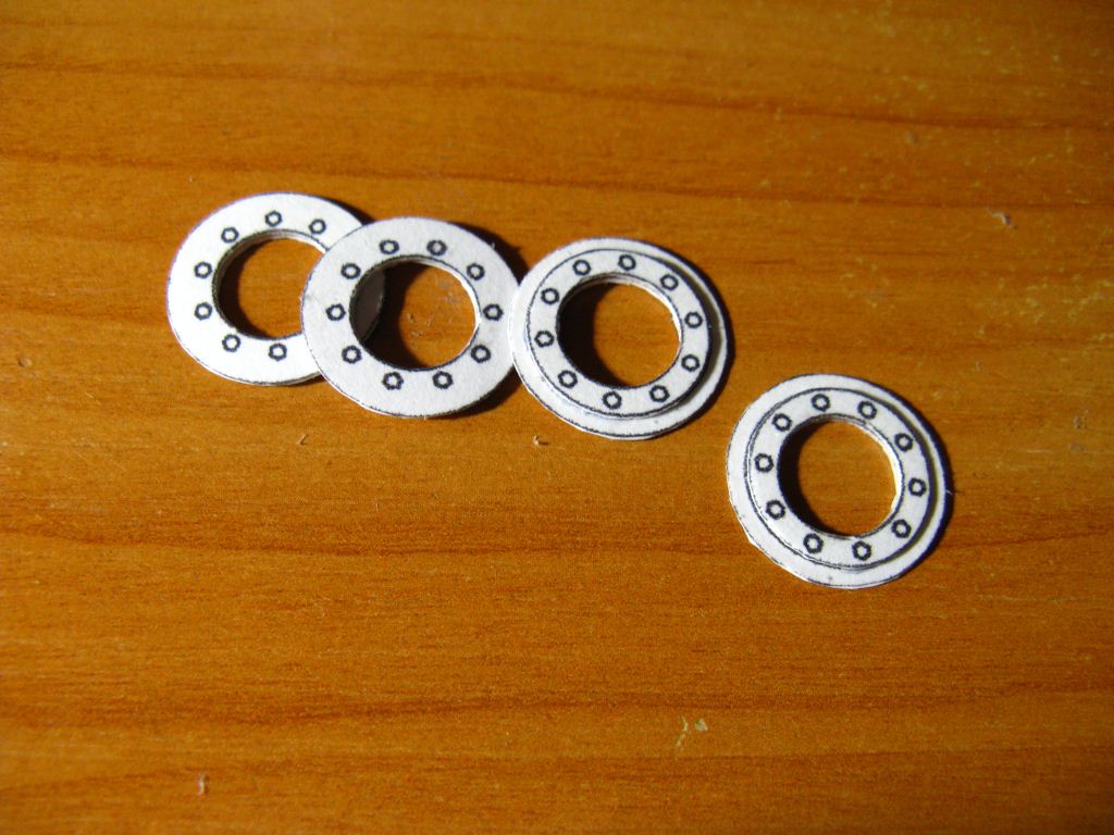

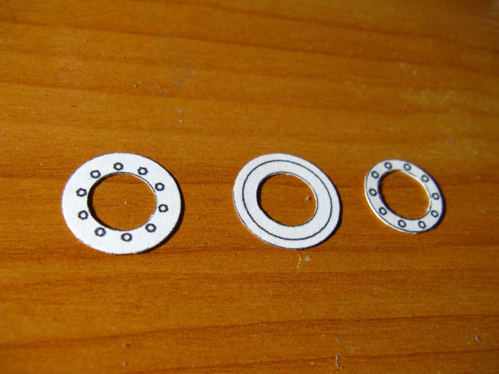

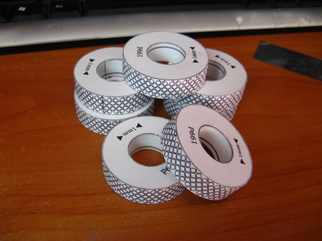

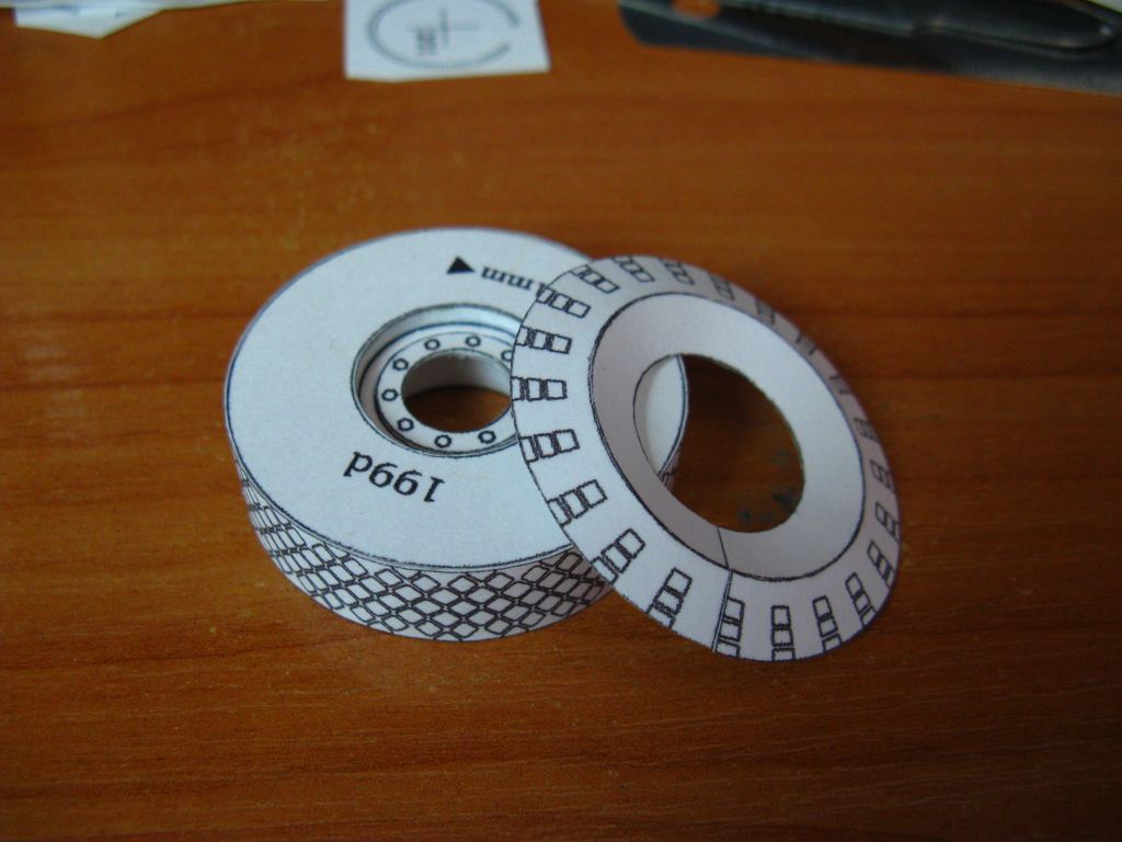

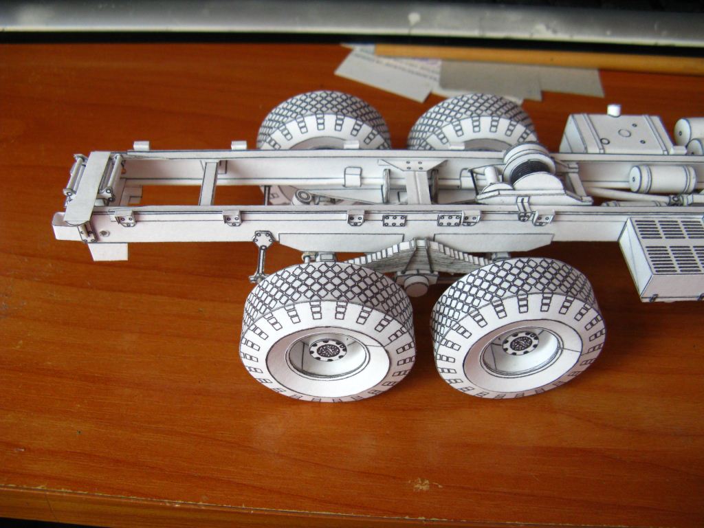

Колеса. На автомобиле их 6, плюс запасное. Конструкция простая - картонные каркасы, внешний и внутренний цилиндры, боковые части покрышки, затем диск из 3-х колец. Я не любитель вырезать отдельно части протектора и болты, пропустил этот этап. Очень выручит здесь лазерная резка.

Приветствую, Виктор! Очень круто! Уровень проработки для 32го масштаба впечатляет, даже спокойно тянет и на 25й!

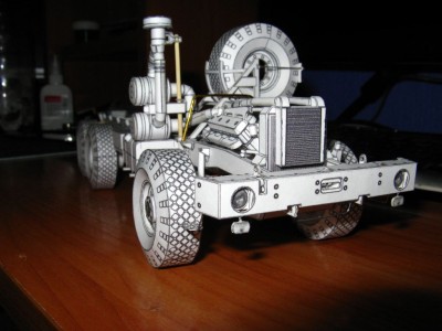

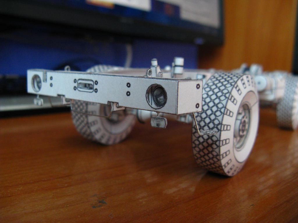

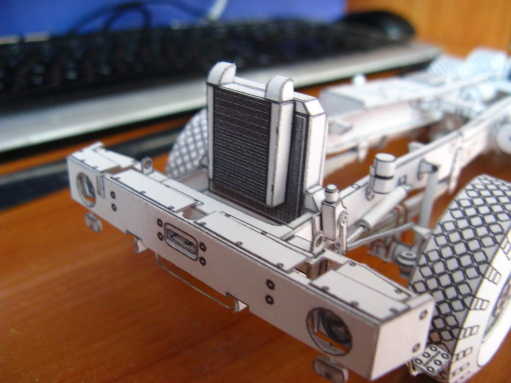

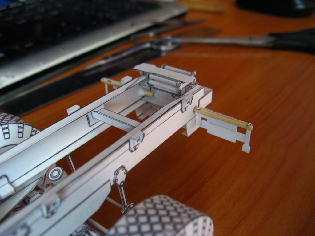

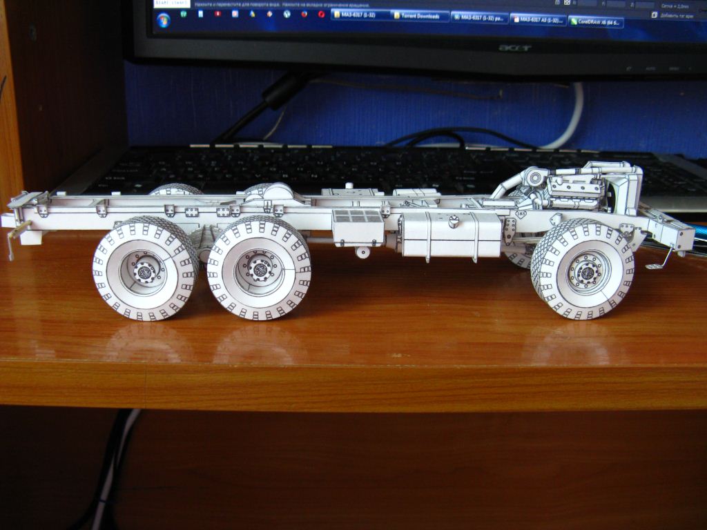

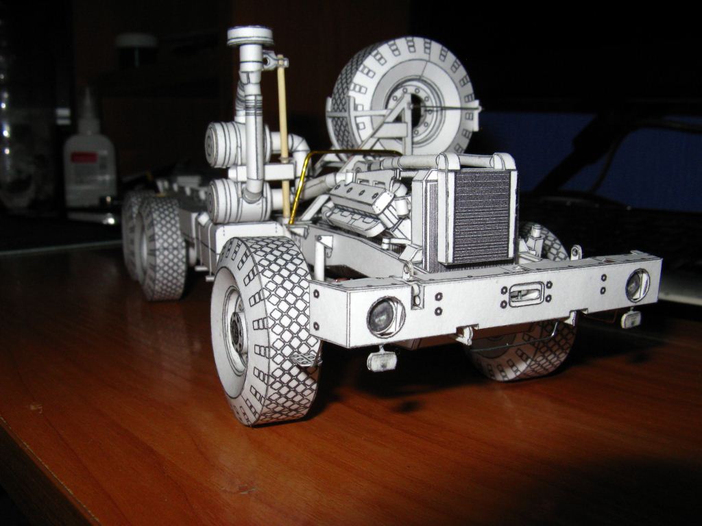

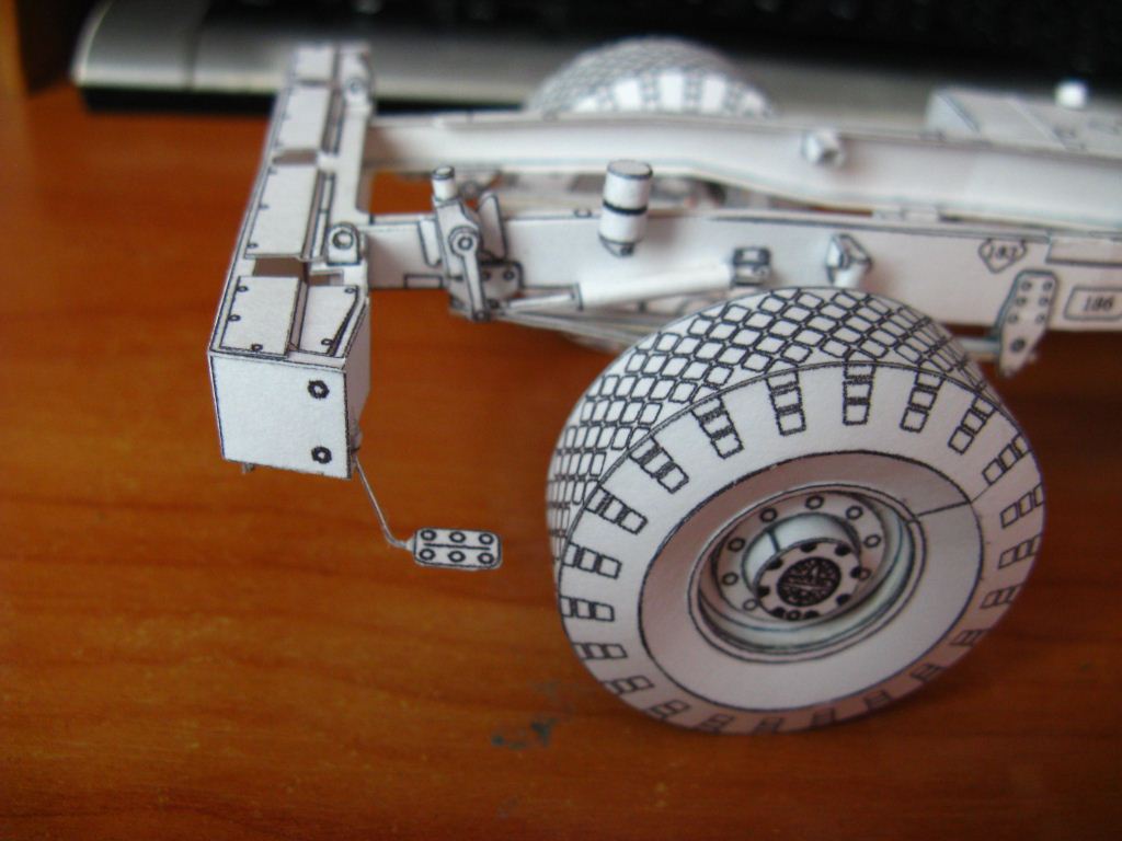

Приклеил колеса, установил некоторые элементы: противотуманные фонари, подножки, заднюю оптику с кронштейнами.

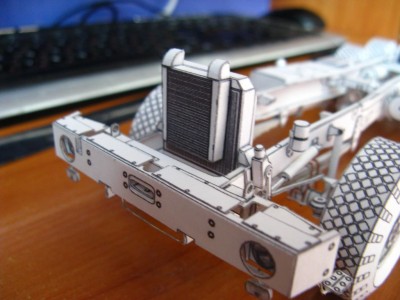

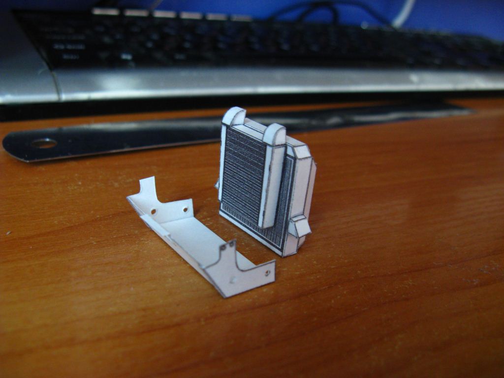

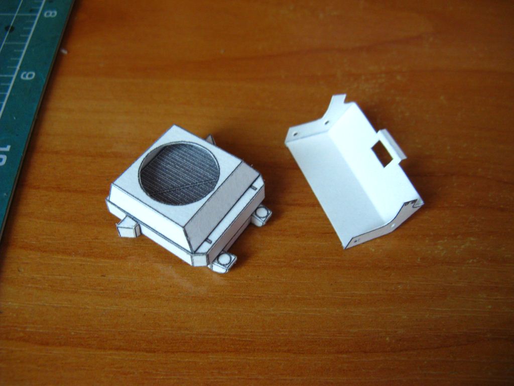

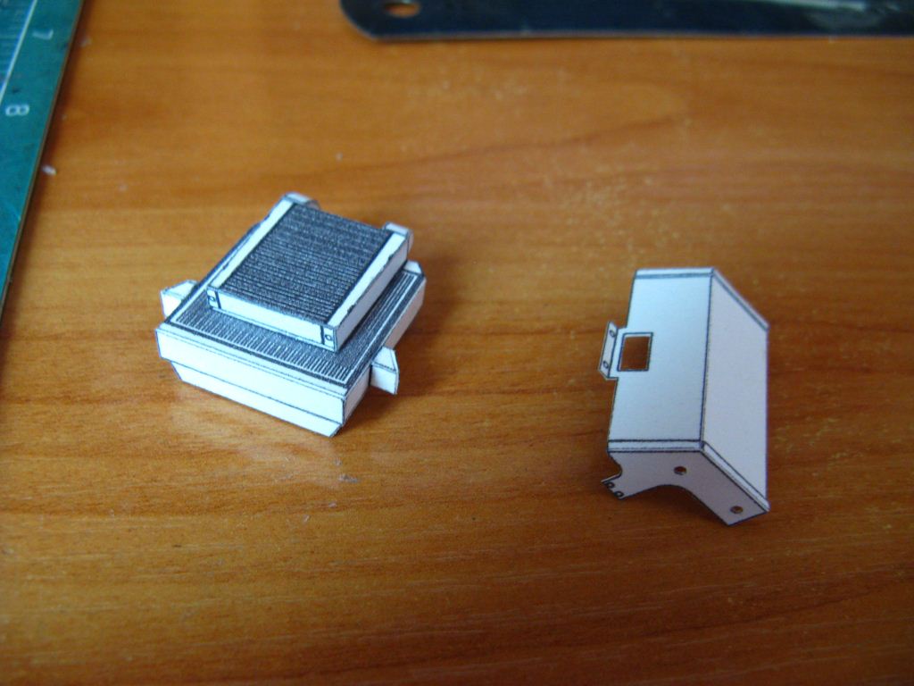

Радиатор и защита

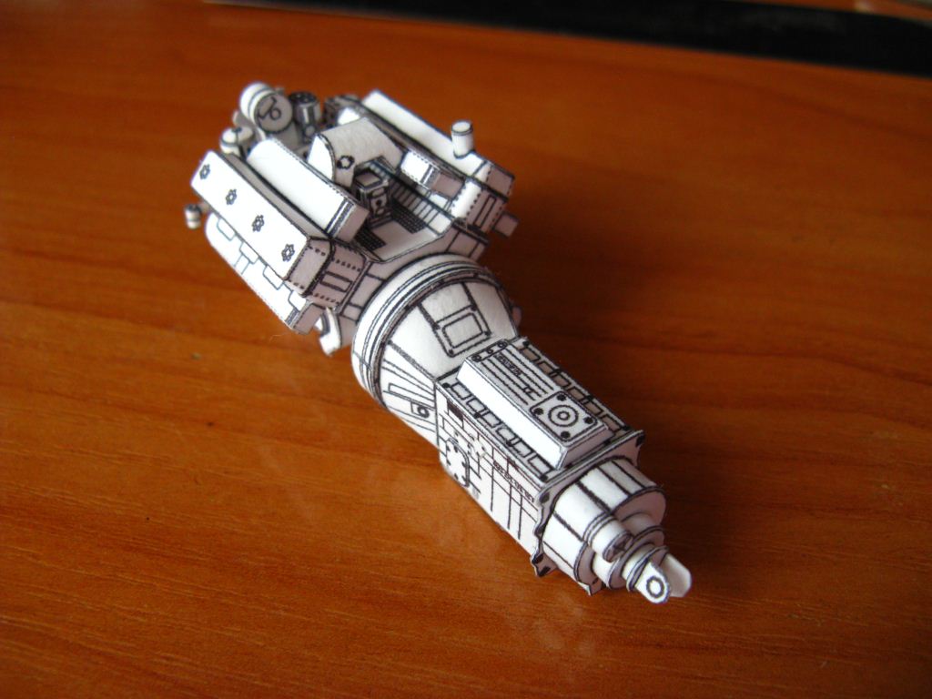

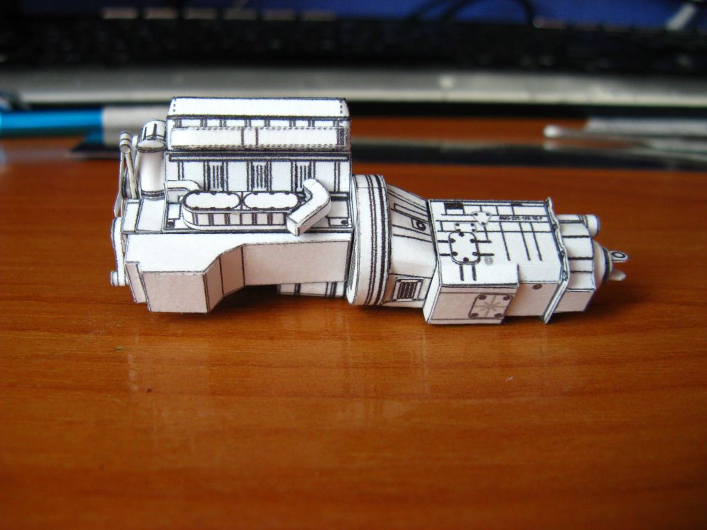

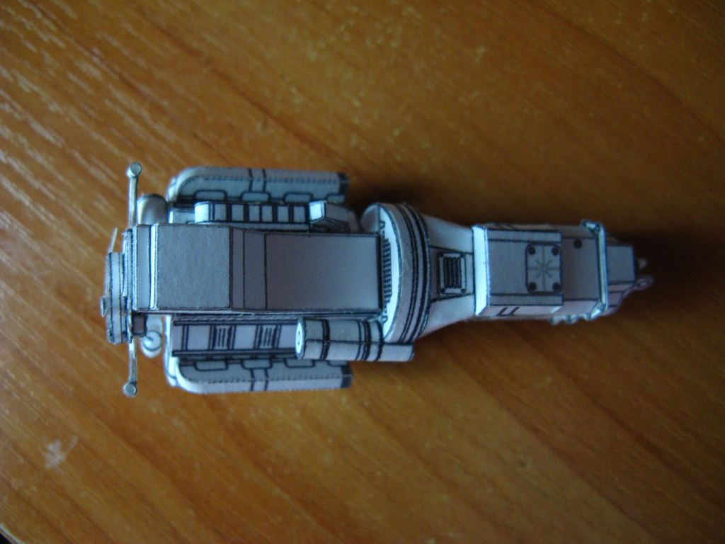

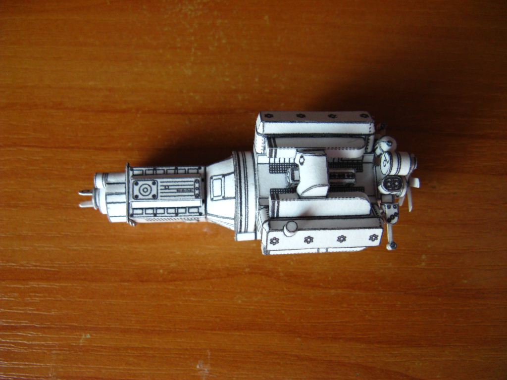

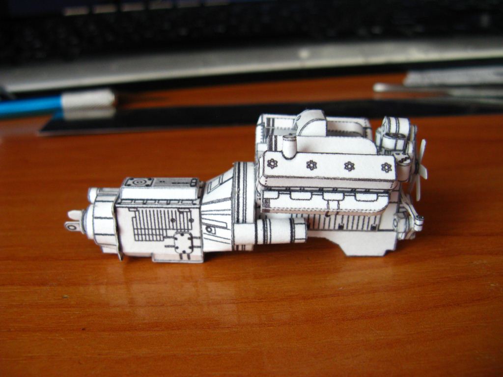

Сообщение Nova » 31 июл 2018, 12:28

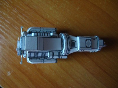

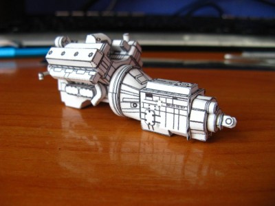

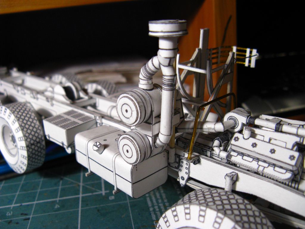

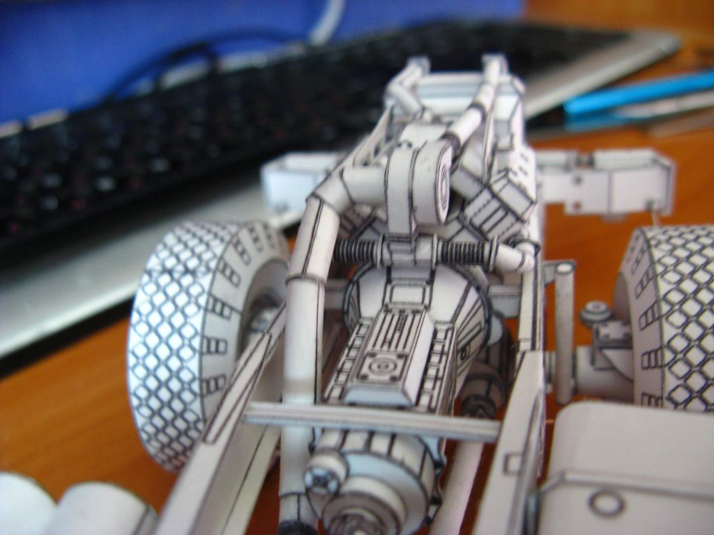

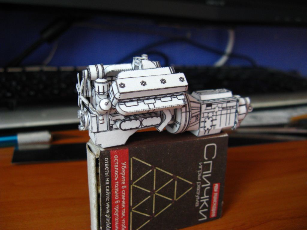

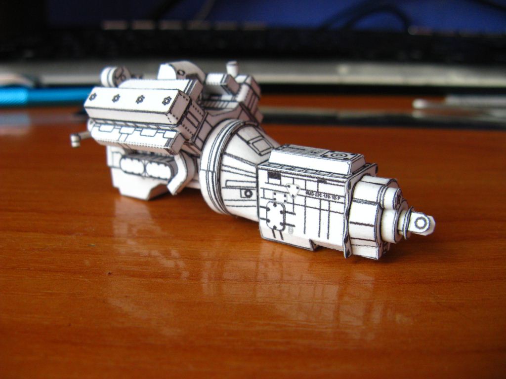

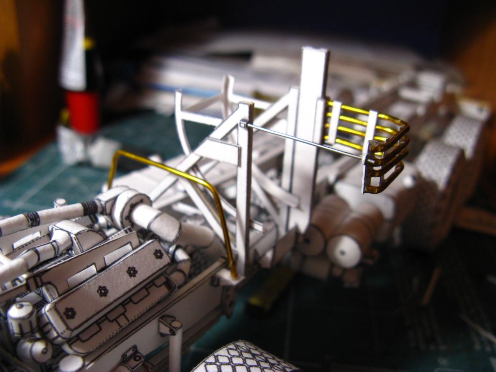

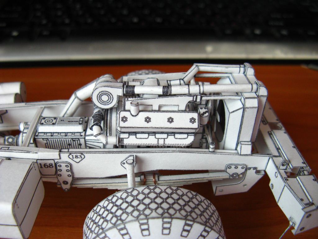

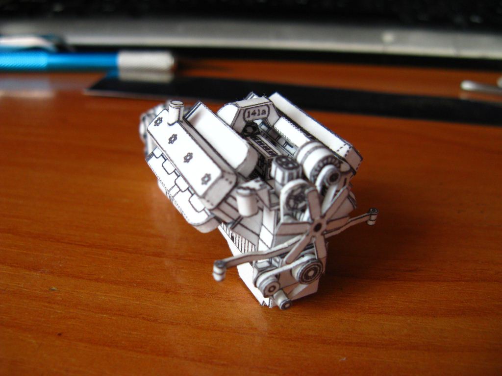

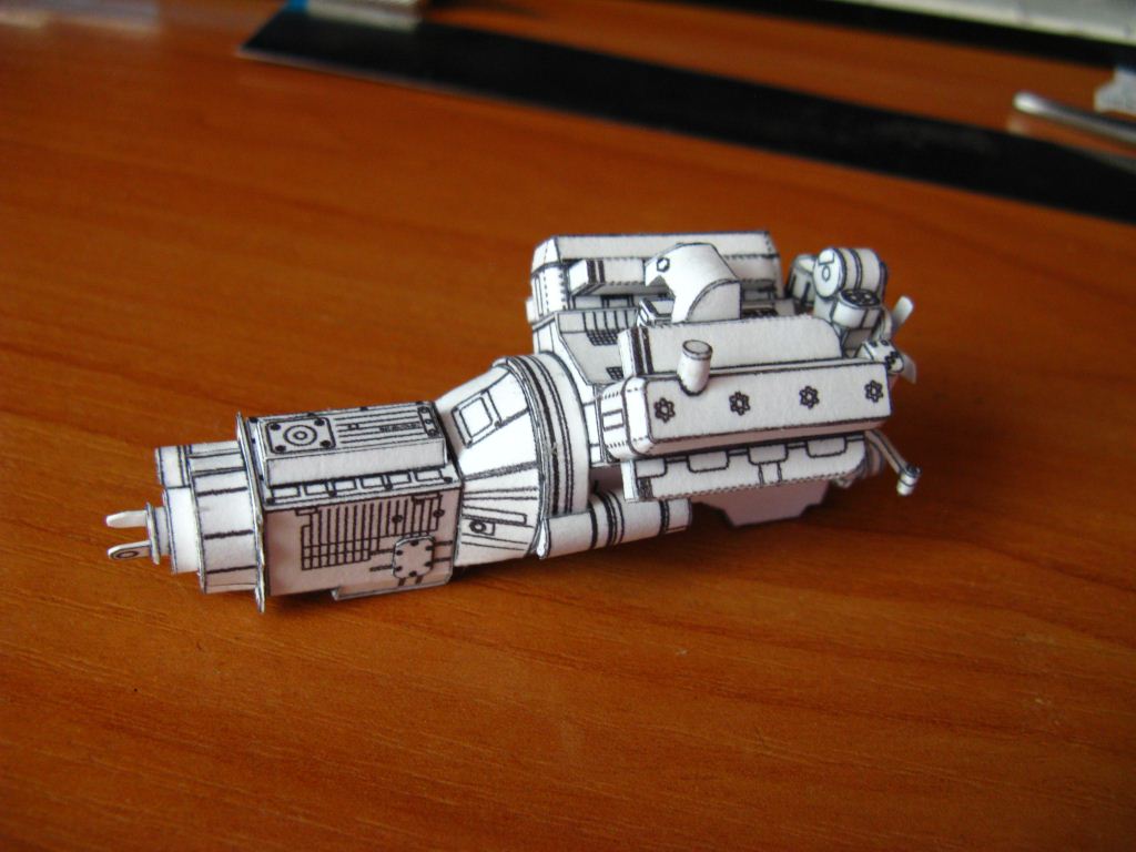

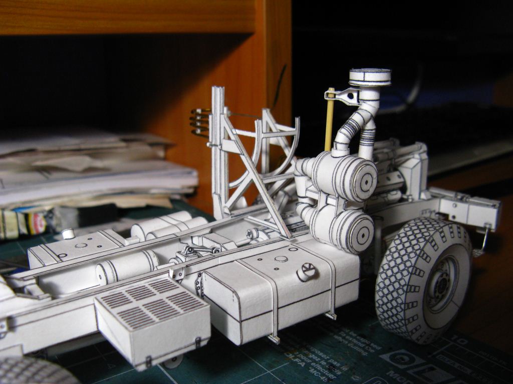

Силовой агрегат (Двигатель ЯМЗ-238ДЕ2, коробка передач ЯМЗ-239 и демультипликатор) в сборе
Re: МАЗ-6317

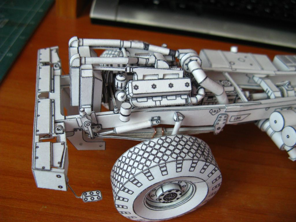

Сообщение Nova » 31 июл 2018, 12:32

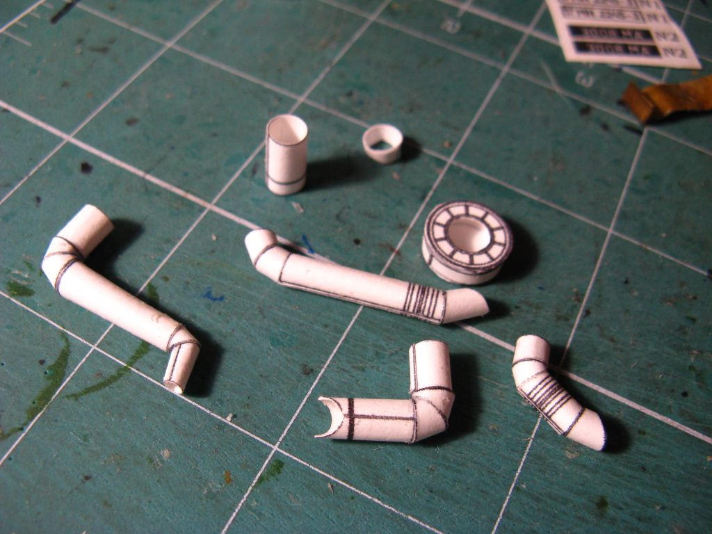

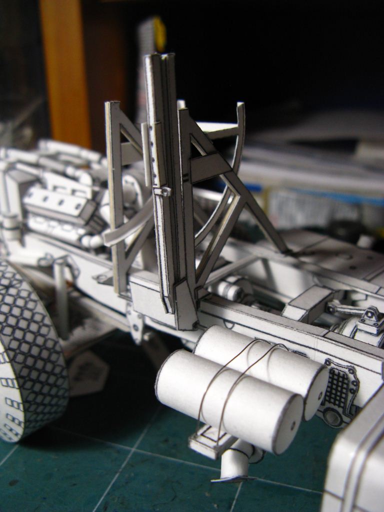

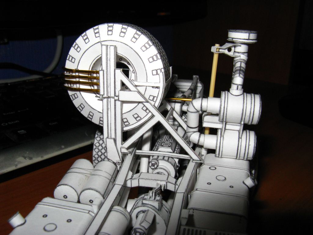

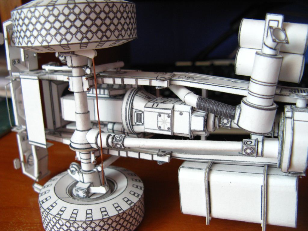

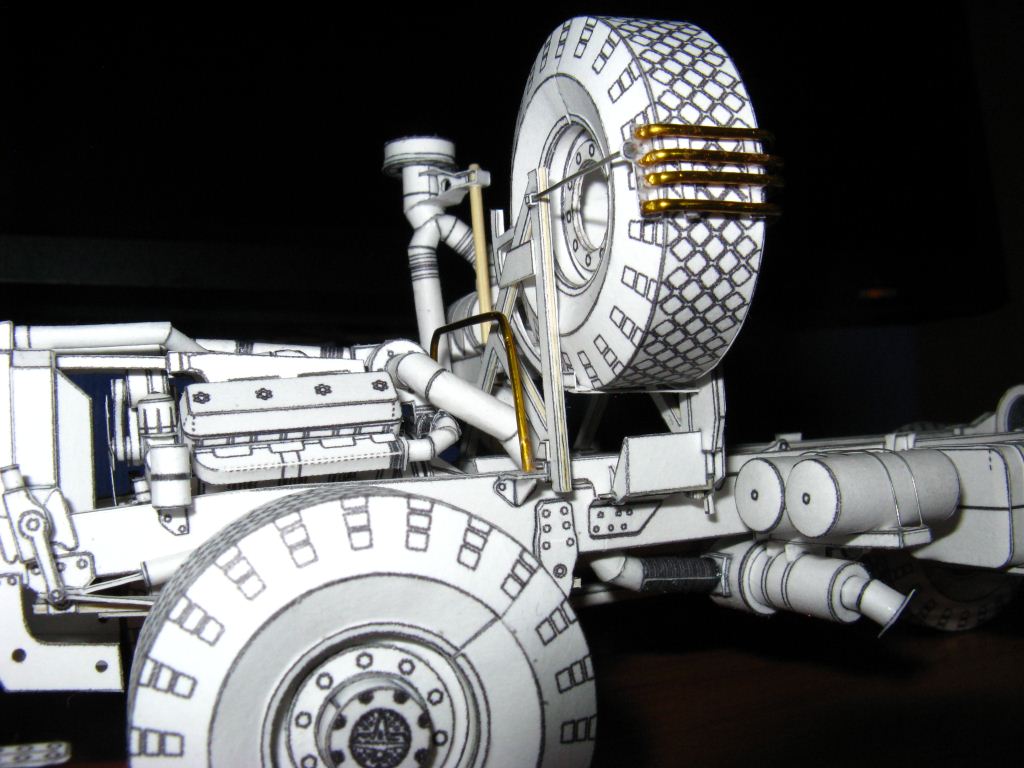

Установил на раму, приклеил всякие патрубки, турбину, выхлопную систему.

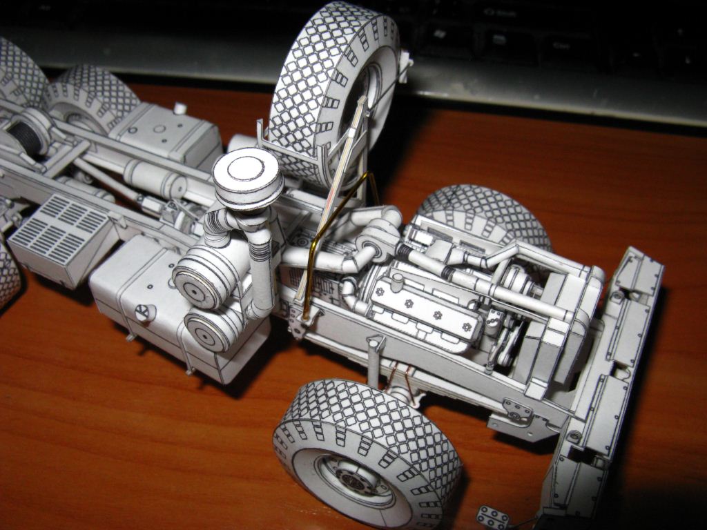

Re: МАЗ-6317

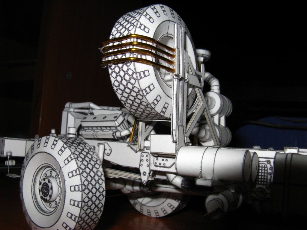

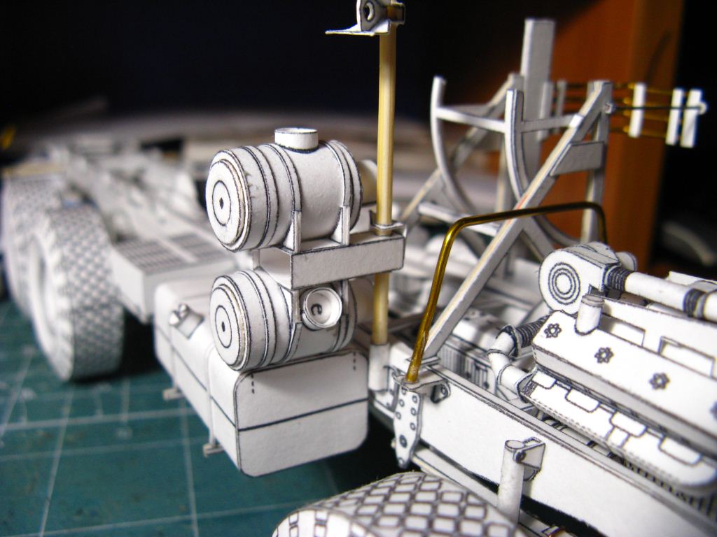

Сообщение Nova » 31 июл 2018, 22:31

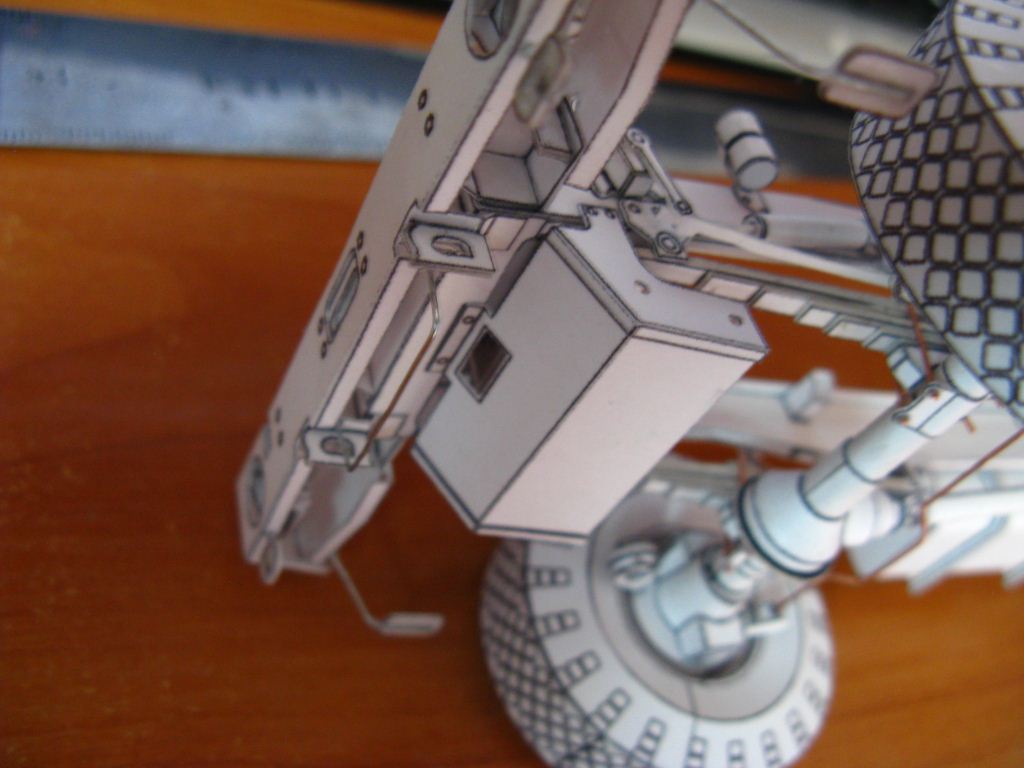

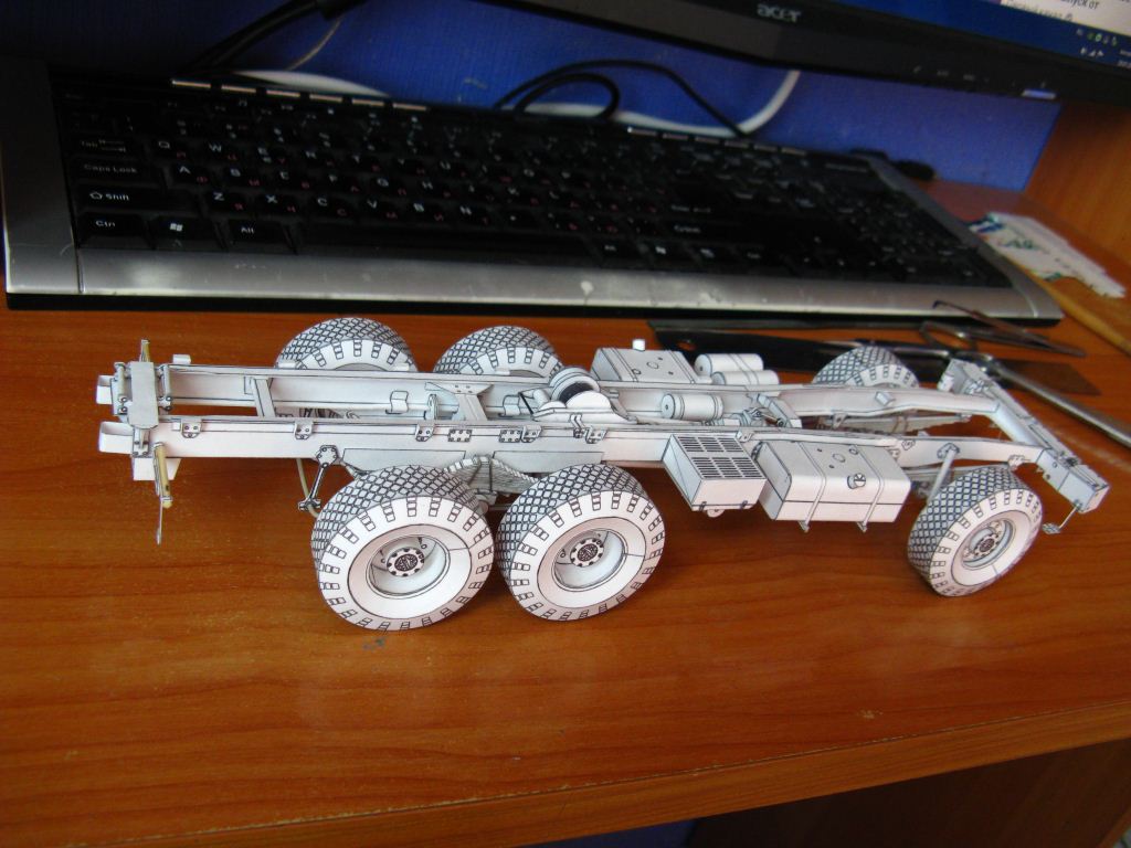

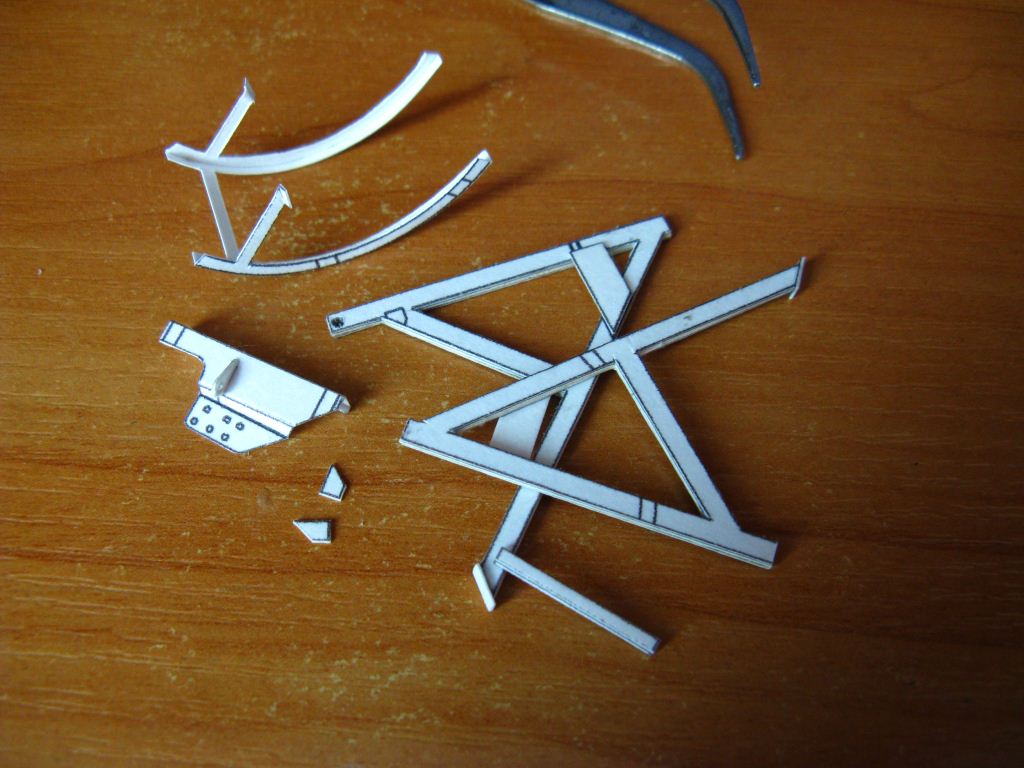

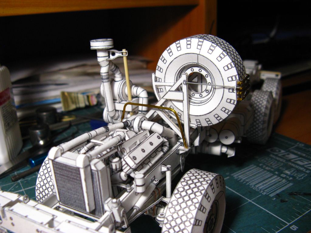

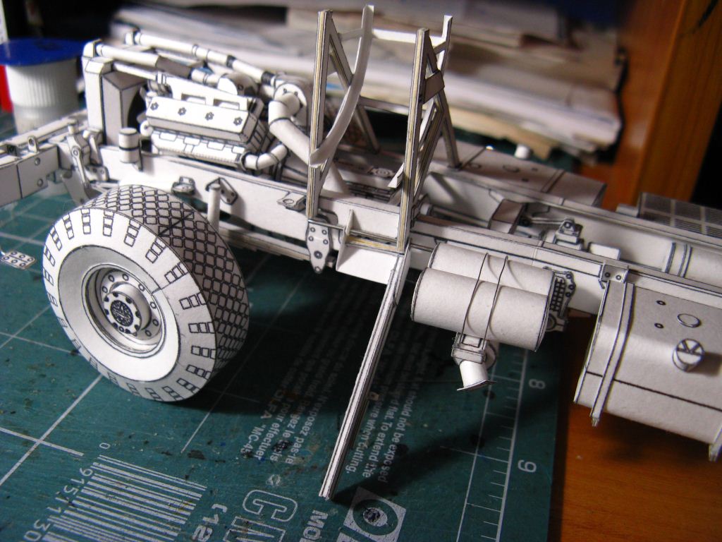

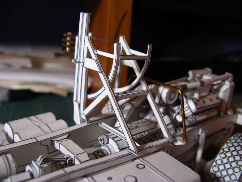

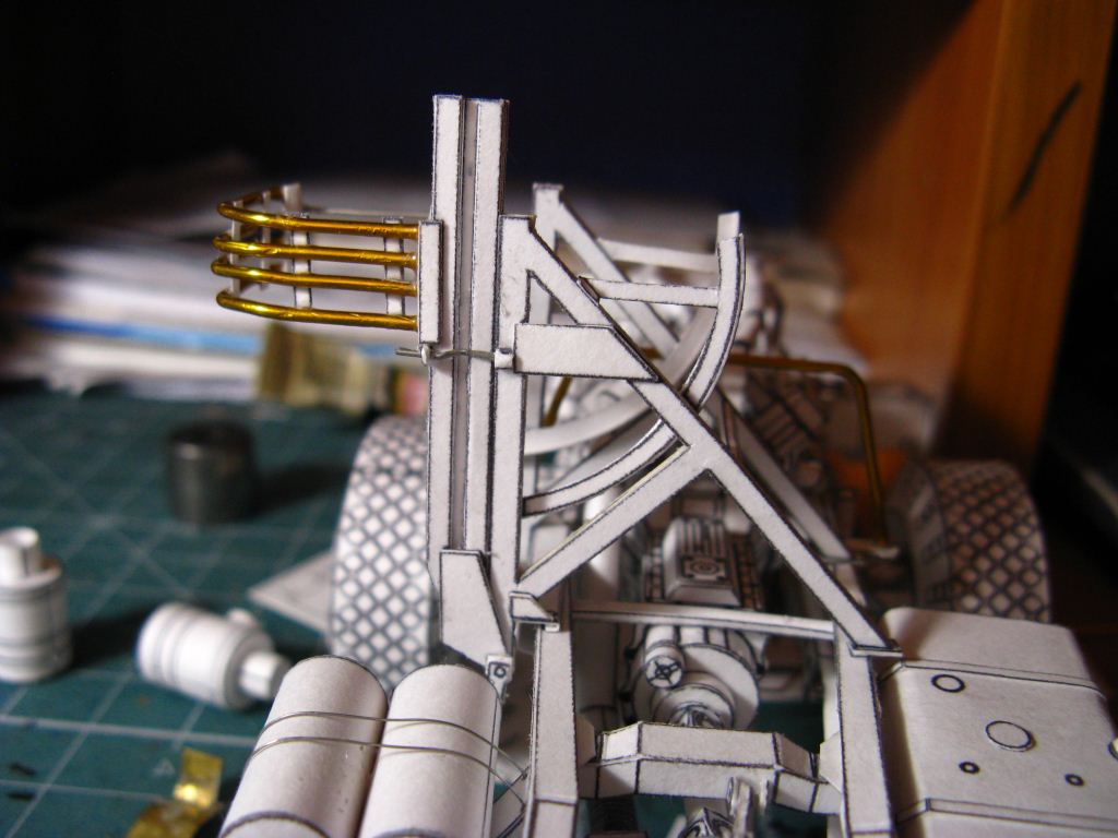

Держатель запасного колеса. На промежуточном этапе сборки видно, как откидывается кронштейн, но потом приклеил его для прочности. Так же установил балку опоры кабины.

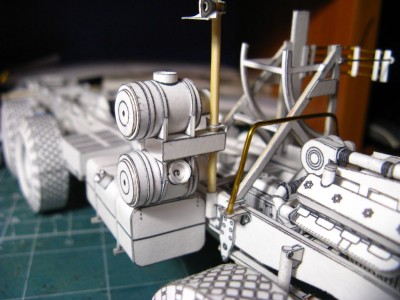

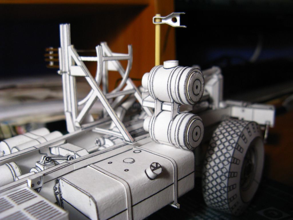

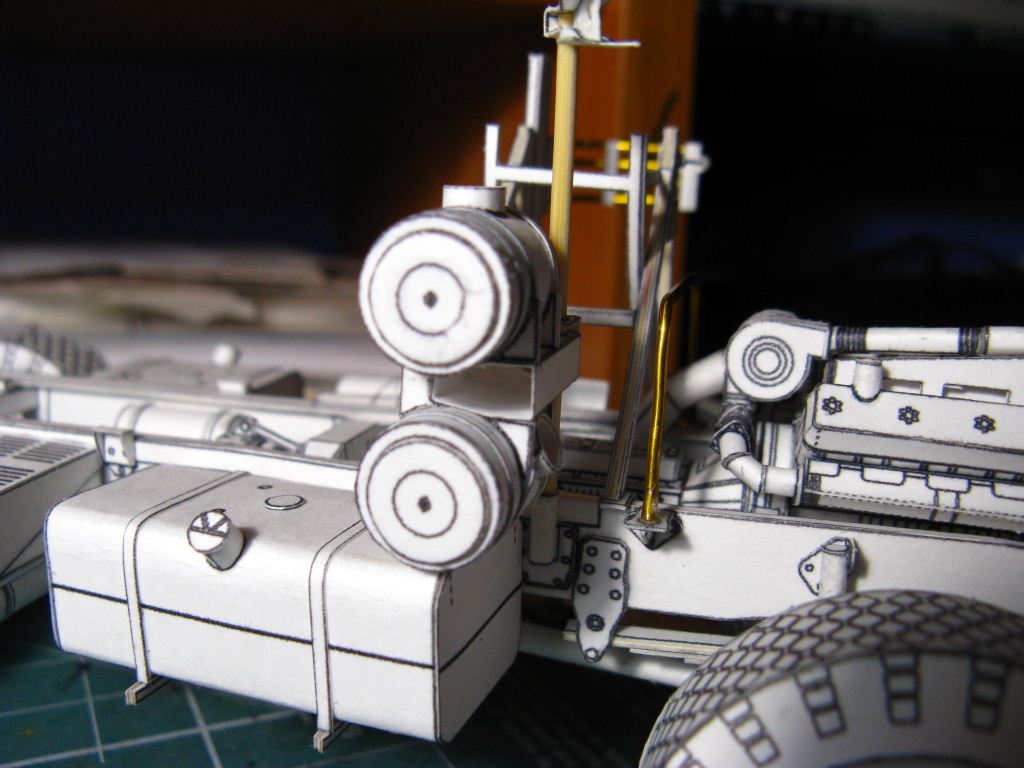

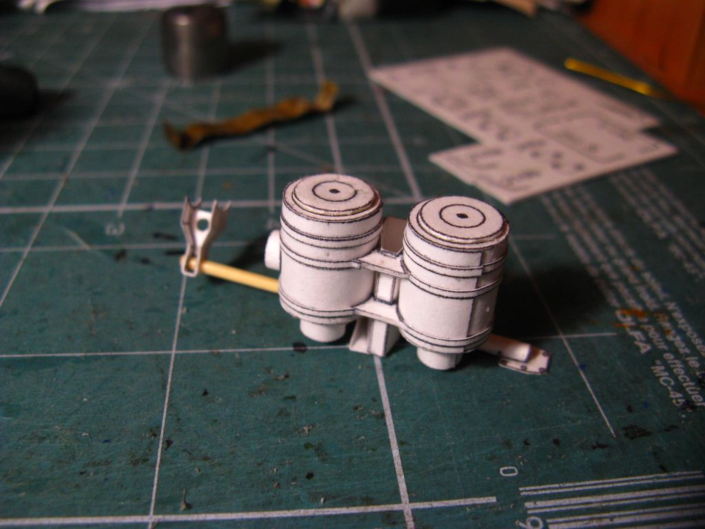

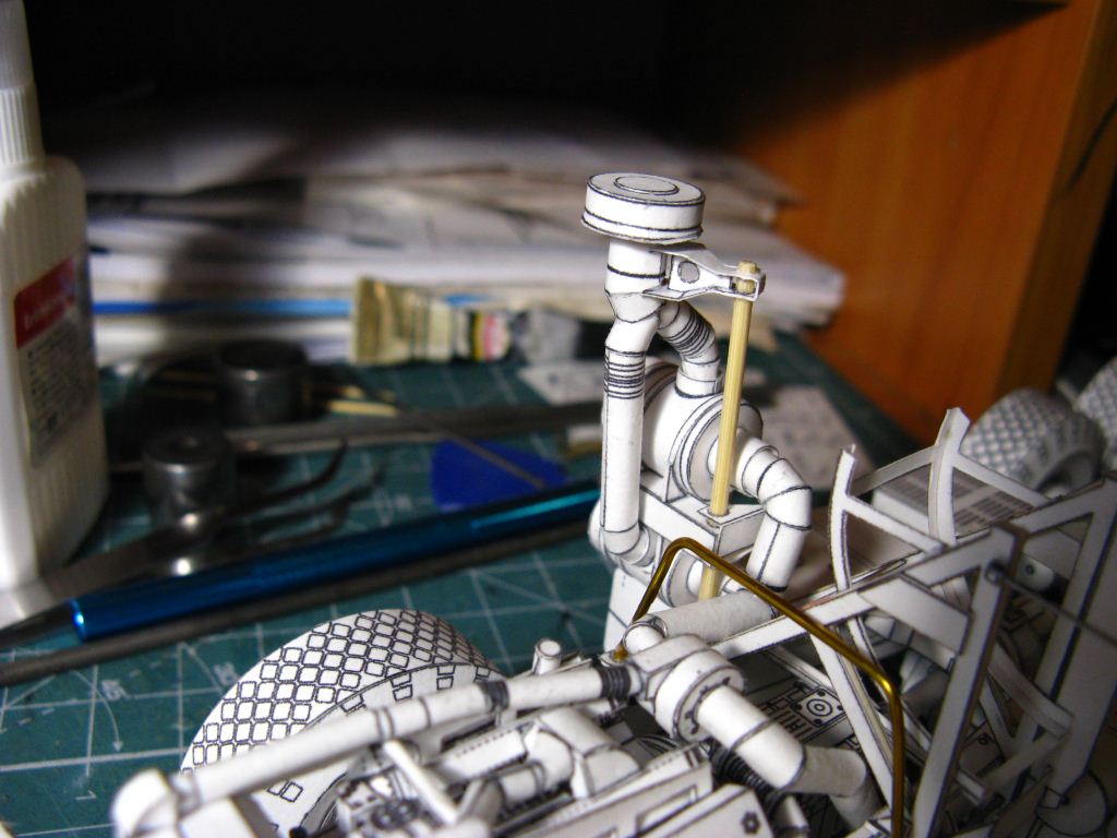

Сообщение Nova » 31 июл 2018, 22:38

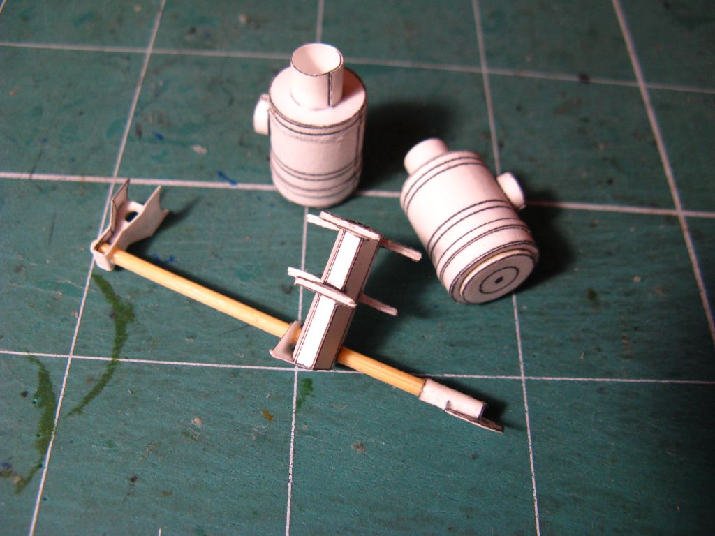

Сборка воздушных фильтров.

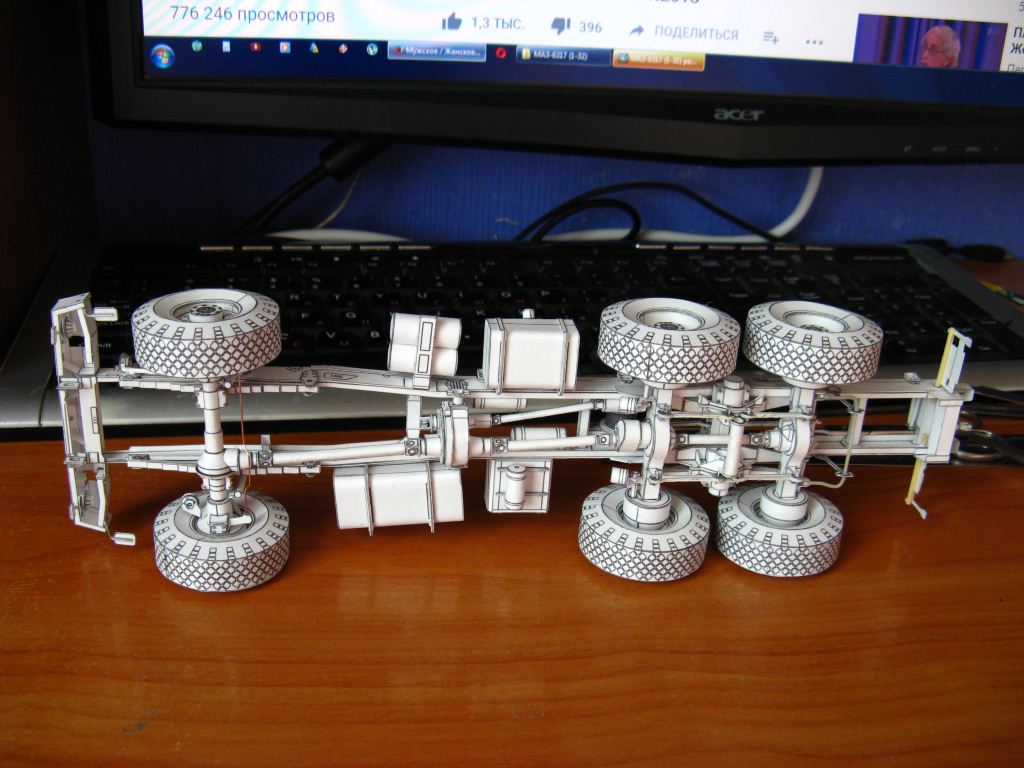

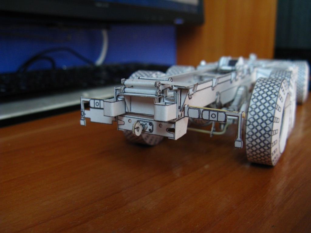

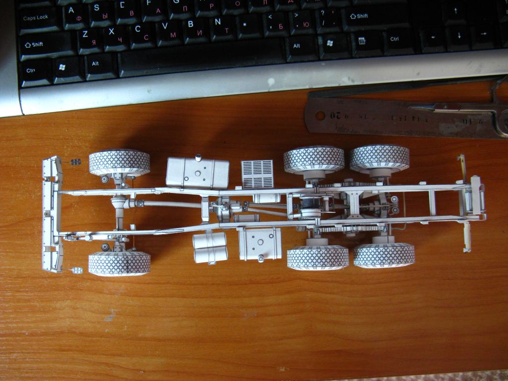

Re: МАЗ-6317

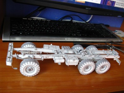

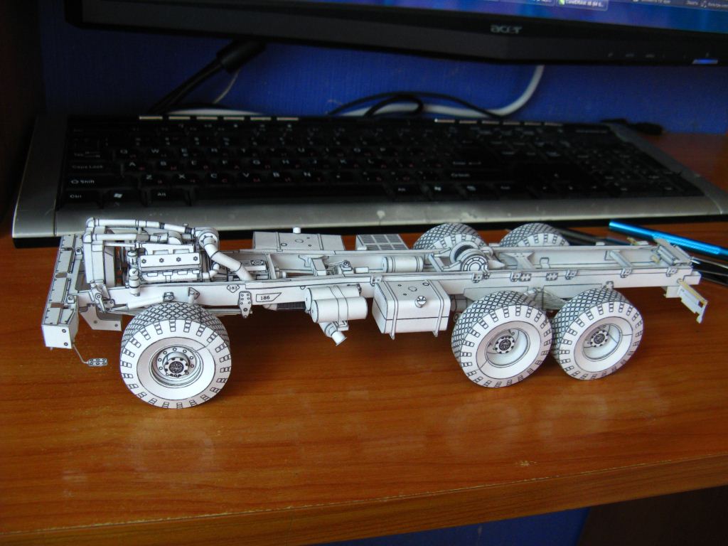

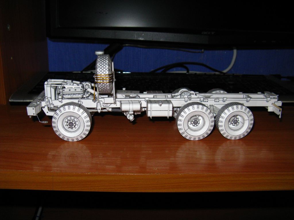

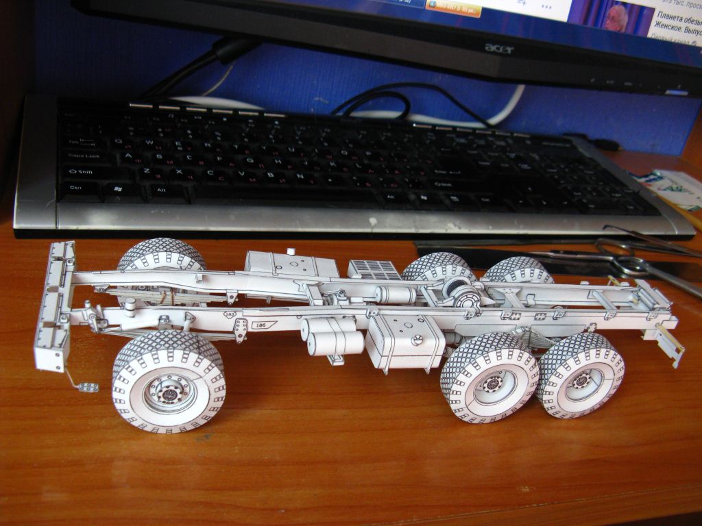

Сообщение Nova » 31 июл 2018, 22:42

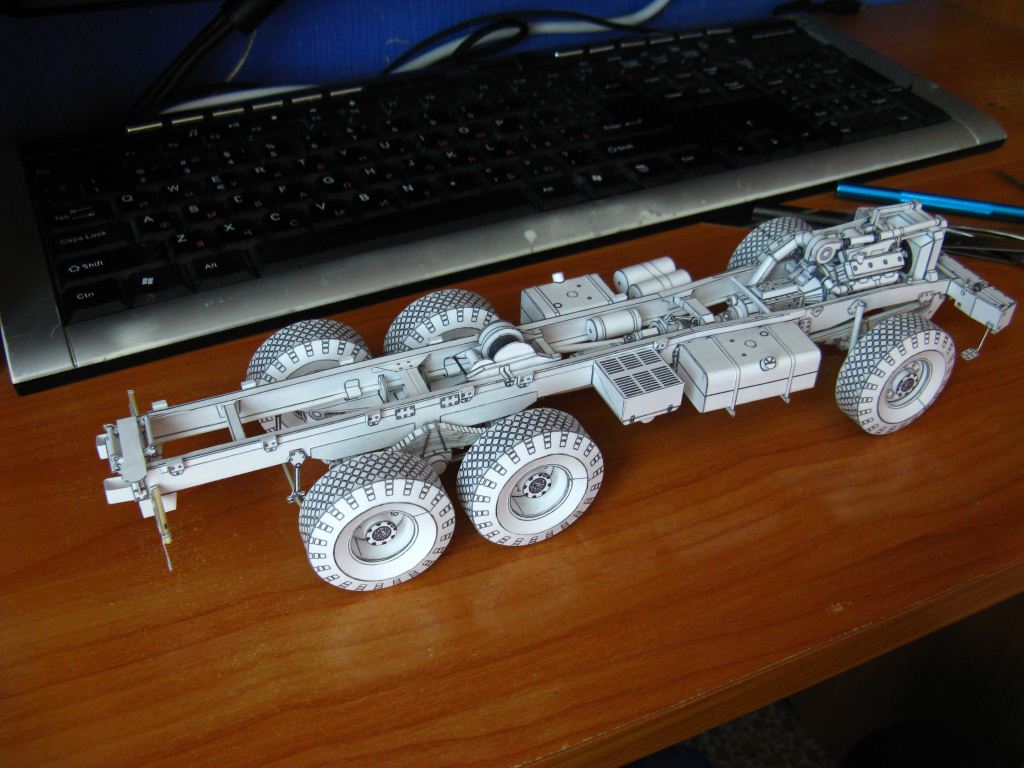

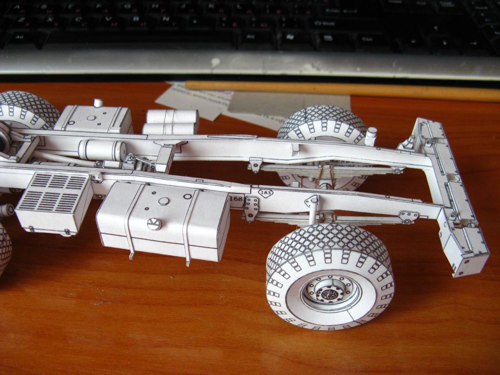

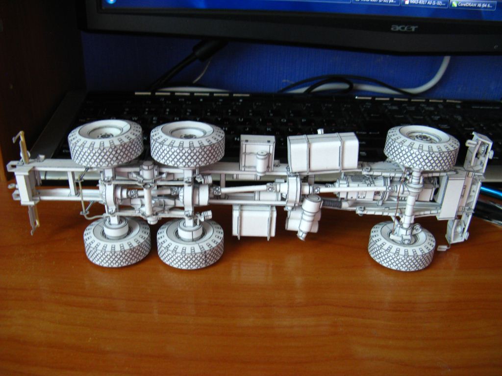

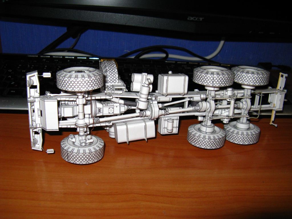

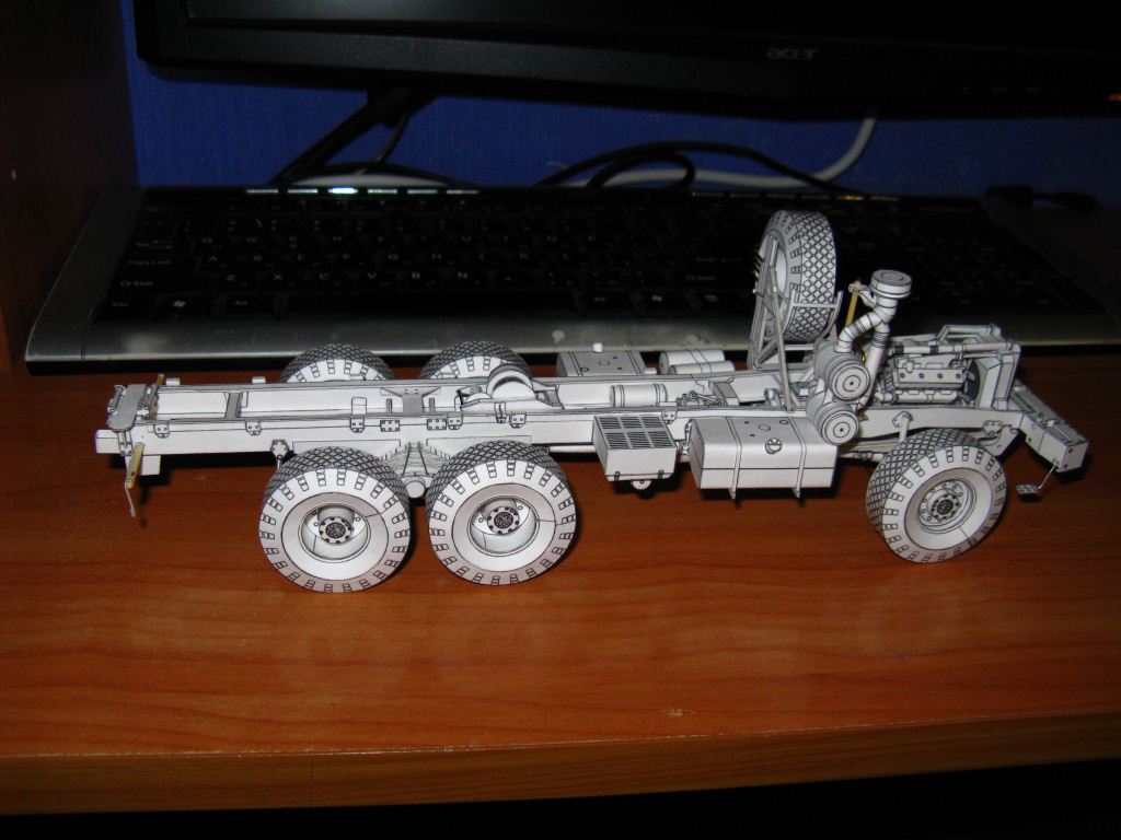

Готовое шасси, далее кабина.

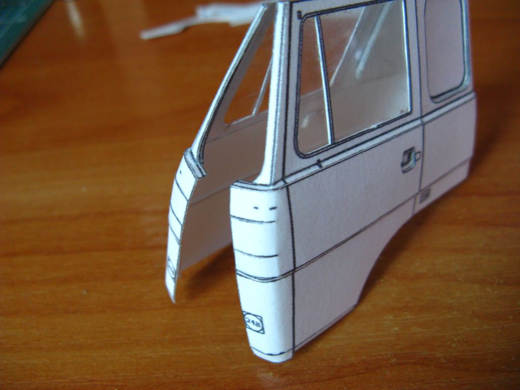

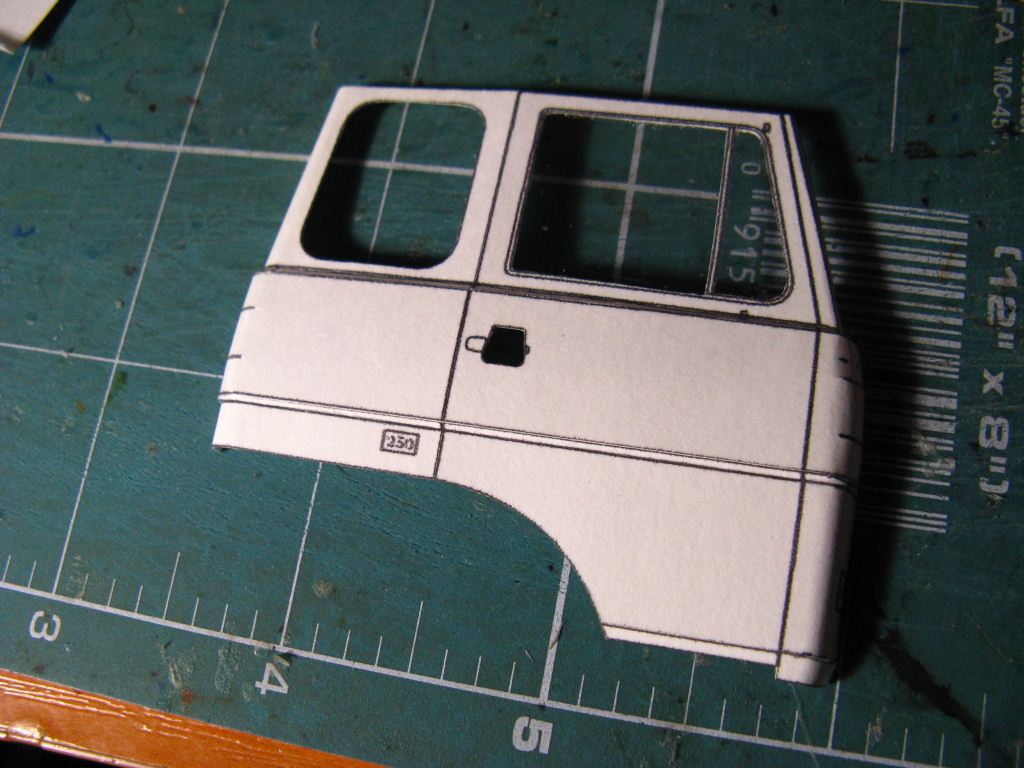

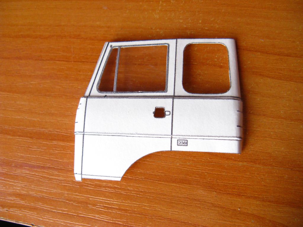

Re: МАЗ-6317

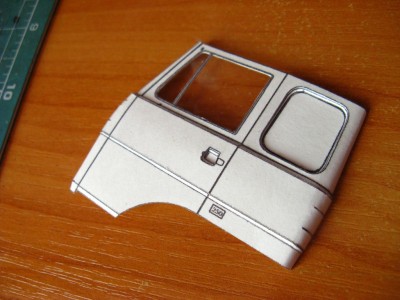

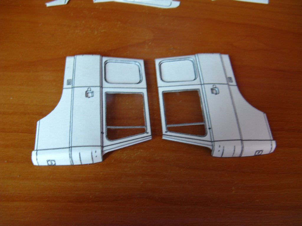

Сообщение Nova » 04 авг 2018, 13:38

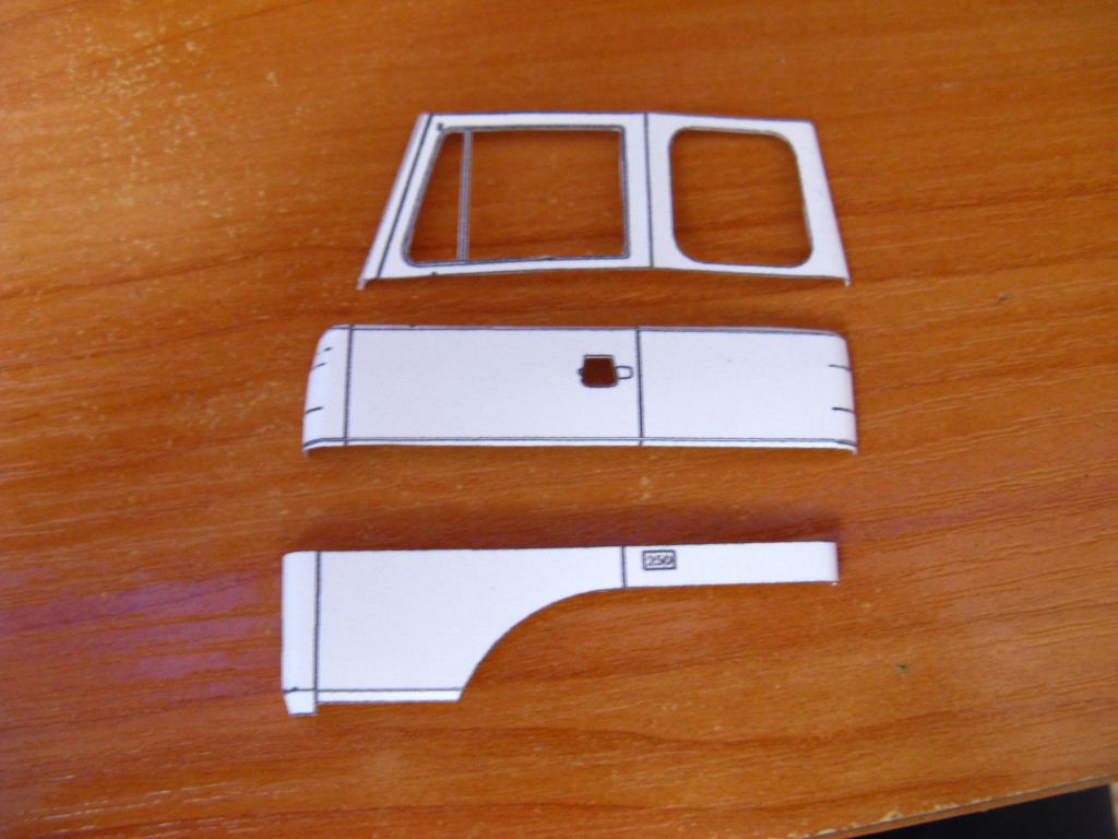

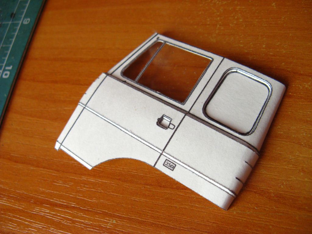

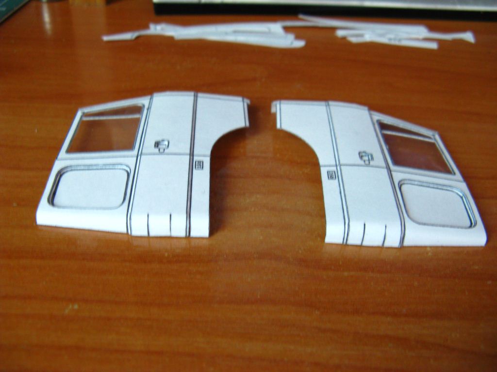

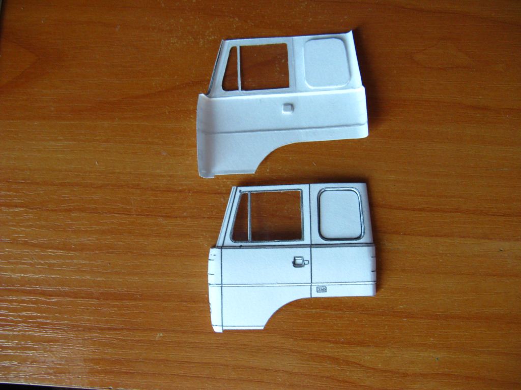

Сборка кабины. Сначала склеиваются боковые панели. Для придания правильной геометрии пользуюсь шаблонами, левая и правая детали должны быть максимально симметричными
