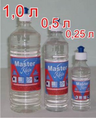

Сообщение старший помошник ЛОМ » 27 дек 2017, 15:35

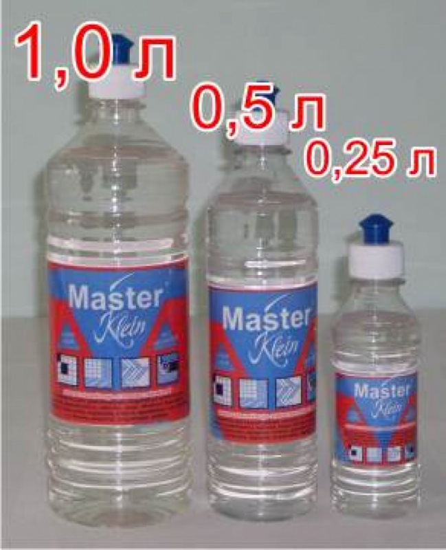

вот тюбик на всю модель.попробуй,весч!!! :D

Не встречал такого, хотя просто и не искал. На вид большой бутылек, неудобно будет работать. Меня вполне устраивает обычный китайский "505", вместо наконечника - игла от шприца, так что без проблем можно аккуратно проклеить маленькими каплями самые разные по доступности стыки. Засох - не беда, иглу в пламя спички - и засохший клей мгновенно выгорает, очищая канал иглы. Использую так много лет, очень доволен :) .

Сообщение старший помошник ЛОМ » 28 дек 2017, 09:44
тюбик небольшой(250мл),клей вязкий легко на кончике зубочистки или иголки держится так же и наносится.не воняет,прозрачен.продаётся в любом строительном магазине,цена 100 рублей.после твердения остаёться прозрачным.обычно используется в строительстве для потолочной плитки и плинтусов.схватывается в моментально и даёт офигенную жёсткость(актуально для корпуса на все 100).тягучая субстанция,так что лишнего не намажешь.но каждый пользует то к чему привык.названий оного много смысл один.

старший помошник ЛОМ писал(а):тюбик небольшой(250мл),клей вязкий легко на кончике зубочистки или иголки держится так же и наносится.не воняет,прозрачен.продаётся в любом строительном магазине,цена 100 рублей.после твердения остаёться прозрачным.обычно используется в строительстве для потолочной плитки и плинтусов.схватывается в моментально и даёт офигенную жёсткость(актуально для корпуса на все 100).тягучая субстанция,так что лишнего не намажешь.но каждый пользует то к чему привык.названий оного много смысл один.
Понял. Спасибо за уточнение, нужно будет поискать и попробовать. Клеи разные нужны - клеи разные важны :)
