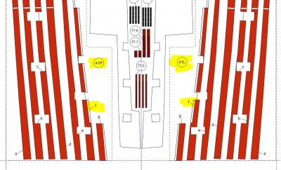

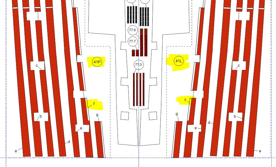

Iosch писал(а):С фальшбортами почти все.В журнале не нашел детали 41ф(фальшборт юта).
Странно! На странице 21 деталь 41f есть как для левого так и для правого фальшборта, тем более, что они идут набором начиная от 41а до 41g. В этом можно убедиться глядя на изображение. На фотке страницы журнала тоже есть: Жми здесь.Так, что ищи у себя в обрезках- может просто случайно выбросил. А вот по лафетам согласен: танцы с бубном обеспечены... Удачи в сборке!
