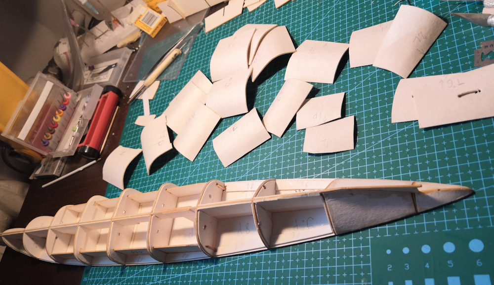

Потихоньку был собран каркас, увидел вариант у одного польского коллеги,обшить черновую обшивку , картонном 1 мм, поэтому не ищу лёгких путей, вклеить нужно четверти на 1 мм меньше от шпангоутов.
Почему картон ,а не пенопласт ? Да потому что мои клея растворяют пенопласт и с картона поверхность будет более гладкой.
А затеял всё это потому что хочу получить жёсткий каркас для дальшей работы.
