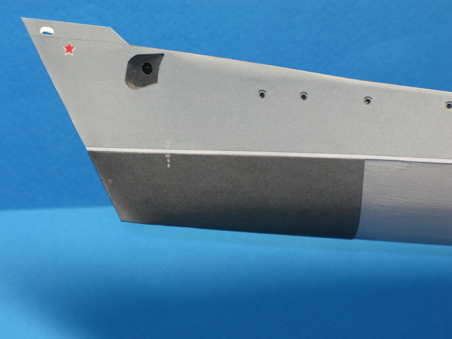

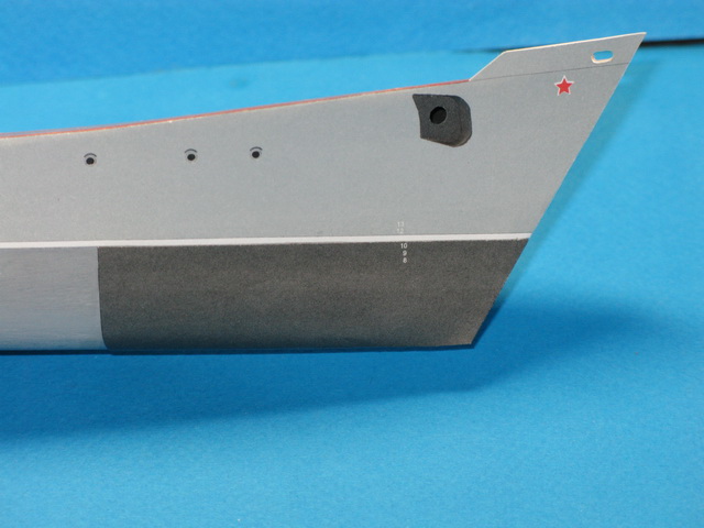

Далее пошли борта.Встали они на свои метса идеально,даже не пришлось их нигде обрезать.Так же прииклее первый носовой сегмент днища,а вот тут немного пришлось повозиться.
Видно на фото что метки на борту и днище идут не в одну линию,а немного сдвинуты.Этому есть одна причина.Автор планировал наклеивать борт внахлёст на днище,цифры меток на оригиналной развёртки днища на чинаются с цифры "11",цифра двенадцать идёт уже выше ватерлинии.ЯПонятное дело,что цифры "11" вообще не должно быть видно,она как раз находится на белой ватерлинии.поэтому я обрезал полосочку на днище шириной 1.5мм,соответственно если ровнять сегмент по носу корабля цифорки на чинают убегать...Ну вообщем тут уже ничего не поделать,будем жить с этим :(

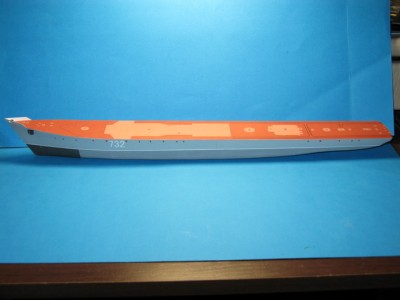

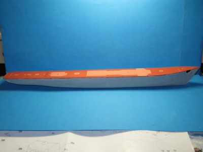

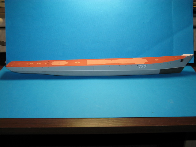

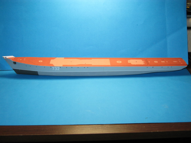

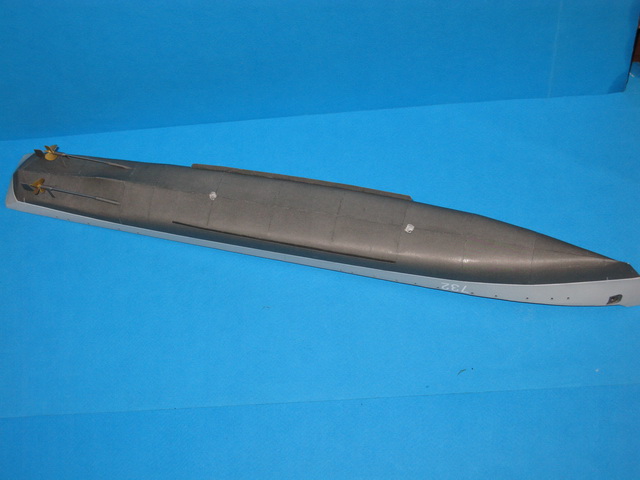

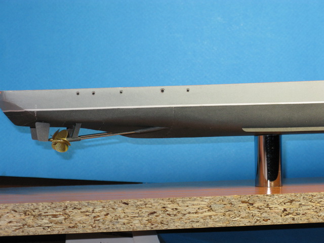

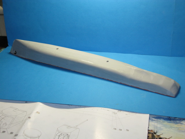

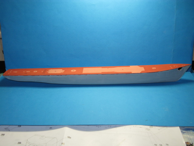

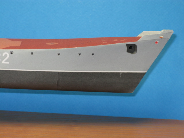

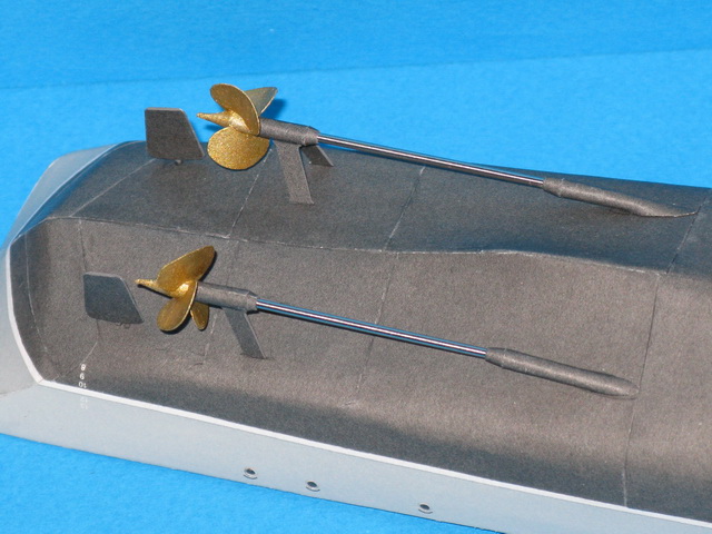

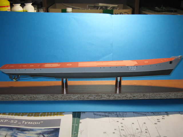

Чего-то я задержался с отчётом :oops: ,а тем временем корпус полностью зашит,склеина винто-рулевая группа,модель установленна на временную подставку и начал работу с носовыми деталями палубы.

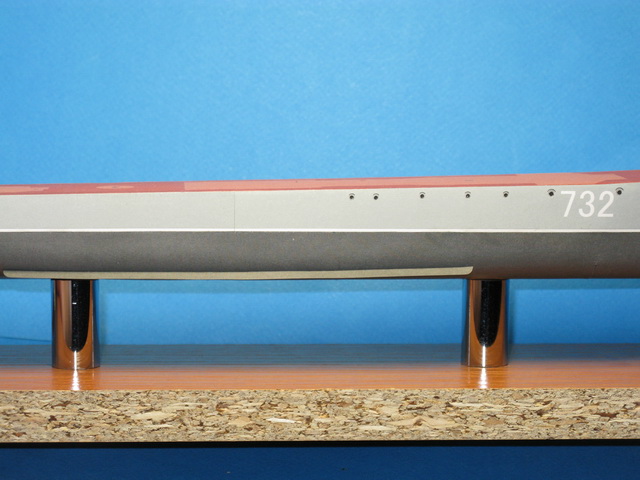

В этой разработке обшивка днища дана тремя кусками.Средний самый длинный разрезы идут только снизу корпуса и когда модель устанавливается на подставку - они почти не видны,что значительно выгодно отражается на внешнем виде корпуса.

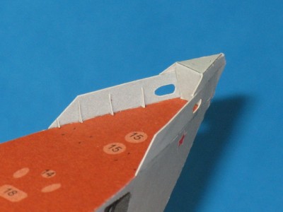

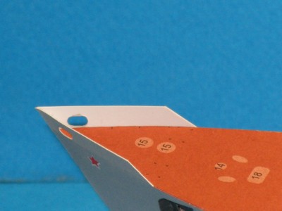

Выходные прошли как-то все в заботах,но всё же удалось поработать над мелочёвкой находящейся на носу корабля.
В мучениях сделал вьюшки - ну не нравятся мне в изготовленнии эти детали,хотя с наличием травления и оживлённые нитью(имитирующую трос) очень оживляет этот элемент.Вообщем,для данной части корабля изготовленны три штуки вьюшек,на фото показаны только две,третья будет находиться за волнорезом,но это будет уже завтра,т.к. она мешает установке данного элемента.
Также было изготовленно цепное устройство.Ну и первый небольшой баг:деталь №17 должна быть в двух экземплярах,а дана в одном :evil: .
Пришлось второй механизм делать из запаса цвета.Причём место под установку данных элементов на палубе нет,пришлось лепить на глаз.
Тоже самое было и с деталью №15(лючёк) дан один :evil:
А должно быть три и места на палубе под них чётко обозначены.Пришлось опять воспользоваться запасом цвета и при этом я немножко доработал данную деталь.Вместо "китайской шляпки" №15а я вырезал кружёк и отформовал его круглой заточкой - получилась более правильня деталь,также в колечко 15b был вклеен кружёк-формер.
Из запаса травления взял маховички и добавил ручки из проволоки - так вроде бы живее,чем просто непонятный пупырышек на палубе
После всё было установленно на свои места на палубе
Вообщем началась моя любимая работа над моделью - изготовление всякой мелочёвки,надеюсь работа теперь пойдёт веселее и быстрей!
