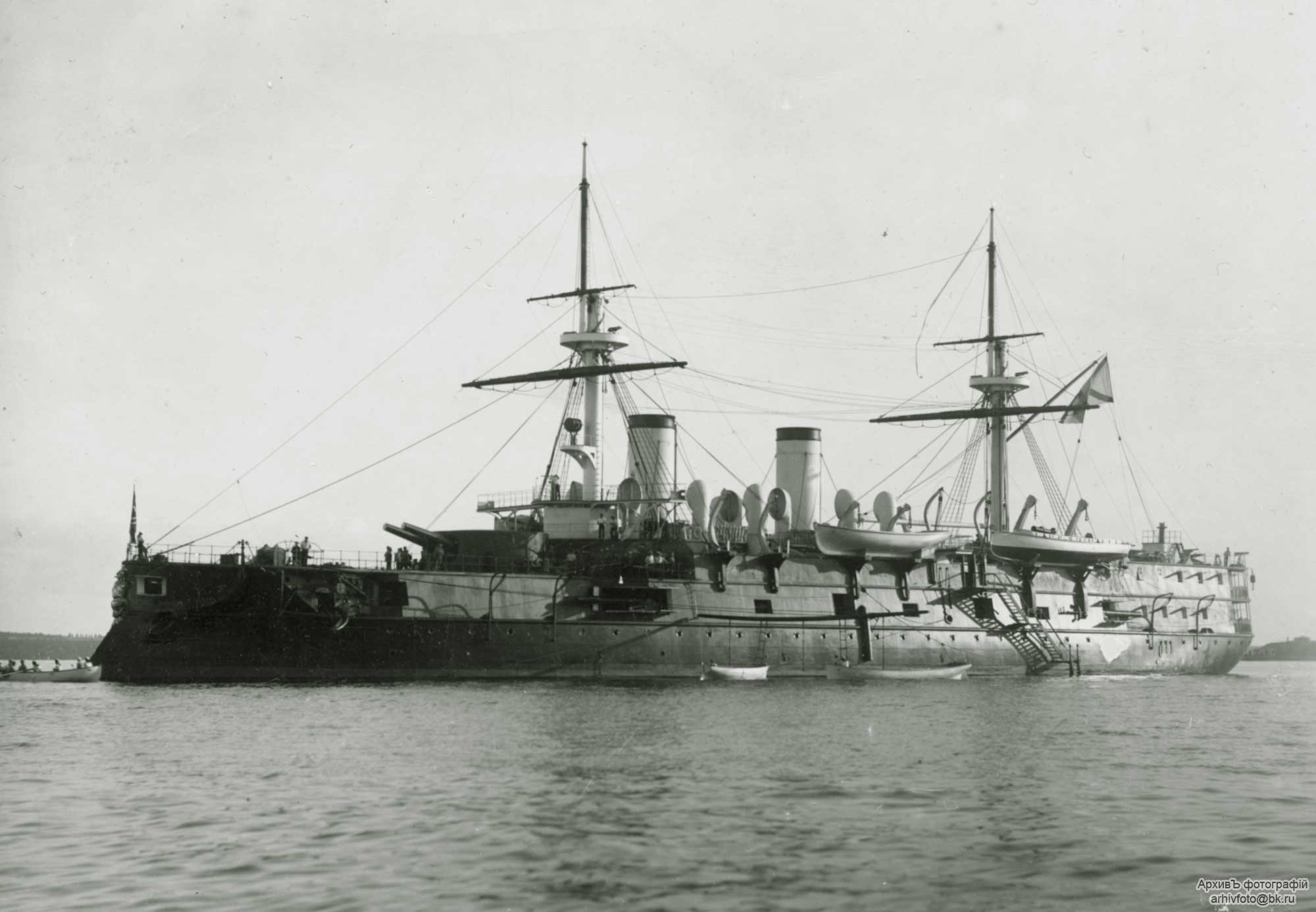

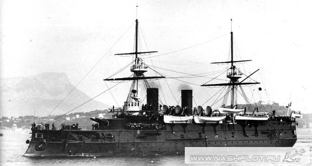

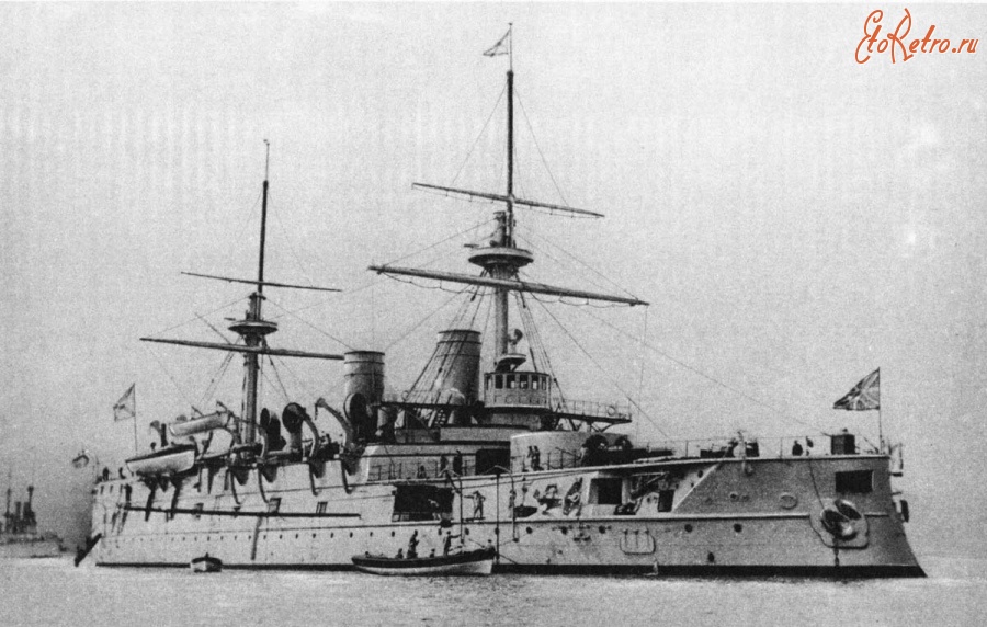

Вопрос, однако, с палубой...
На этих фото просматривается её навес над срезами:
А на этой - как-то не очень:

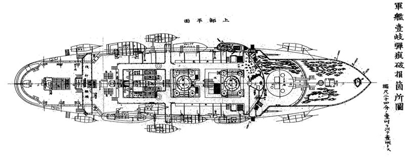

На японской схеме повреждений тоже палуба, вроде, очерчена в "усечённом" варианте:
Или это мои дилетантские домыслы?

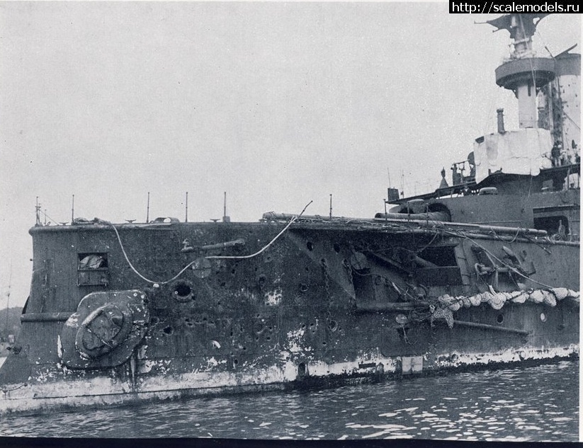

Сообщение msm » 26 июн 2017, 17:38
Это, как я понимаю, после Цусимы (навес палубы есть):

msm писал(а):Вопрос, однако, с палубой...
Ну, почему же не очень? Вот она, красавица, никуда не делась:
msm писал(а):На японской схеме повреждений тоже палуба, вроде, очерчена в "усечённом" варианте:
А японская схема вообще однозначно подтверждает мою версию. Достаточно просто наложить палубу из модели на схему -- и всё станет очевидно:

Сообщение msm » 27 июн 2017, 09:07
Дмитрий, совершенно верно! Это я искал "скругление" палубы не там, где надо, подальше от носа :)
