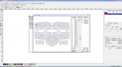

Очень бы хотелось узнать как выставить этот самый порядок следования...
Сообщения: 75
Re: №204 Бронепалубный крейсер "Mecidiye"
Сообщение Александр Михеев » 05 авг 2016, 17:55
Для Корела - не пробовал, пользуюсь программой идущей к станку:
