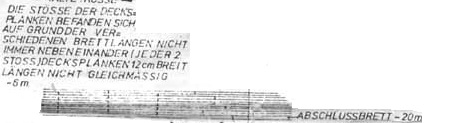

Перекраивал палубу, и возник вопрос: какова длина досок? изначально принял 6 метров, но после того как начал разносить стыки, вроде как должны быть длиннее :roll: :?: может кто чего подскажет? много раз видел деревянные палубы на современных кораблях, но там все совсем по-другому и намного проще.

Как-то с Балансера скачал чертежи "Кенига", это конечно не из "Кайзеров", но все же
вот ссылка https://yadi.sk/d/yZZLVAgwikPCn

Написано там следующее:
die stöße der decksplanken befinden sich aufgrund der verschiedenen brett langen nicht immer nebeneinander (jeder 2 stoss). decksplanken 12 cm breit. langen nicht gleichmassig 5 m. abschluss brett - 20m
Это что удалось рассмотреть. Помучав гугл и здравый смысл я это интерпретировал так:
Стыки досок палубы обусловлены разной длиной доски, но не рядом друг с другом (каждые 2 соседние) Палубные доски 12 см шириной. Длина не менее 5м. Завершающая доска (он же ватервейс) - 20м. и картинка
Так что как оказалось первый вариант очень даже ничего :D

Ну отлично :) Я присмотрелся - цифра во фразе про длину доски больше на 6 смахивает, как было задумано изначально. На этом же чертеже еще несколько раз встречаются 5 и 6 в более четком виде. Так что вполне может быть и 6 метров.
