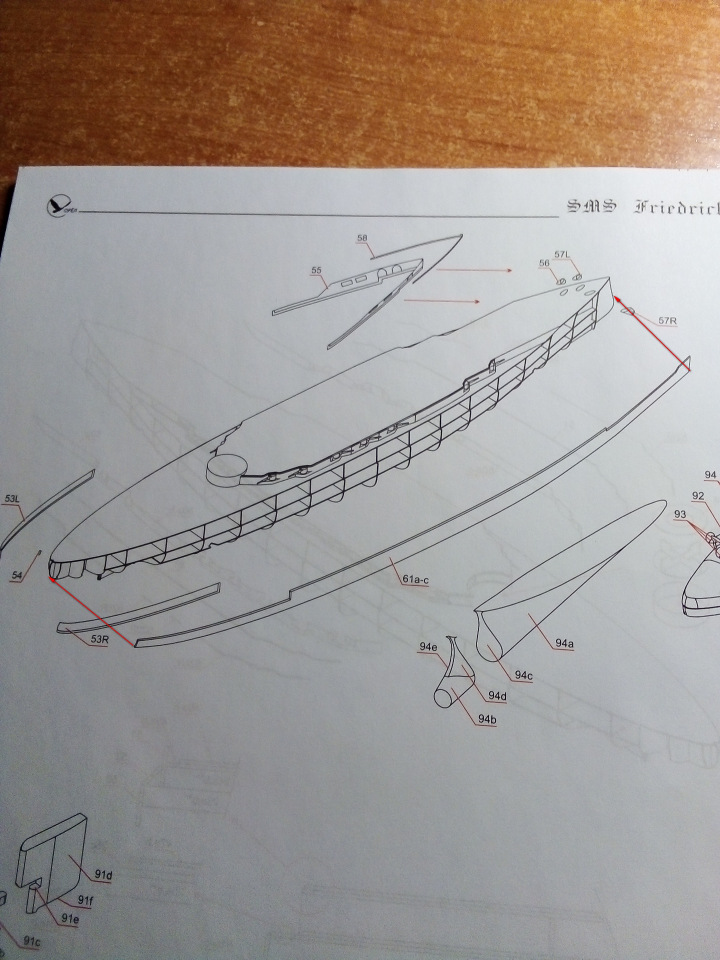

I bought some weeks ago model Friedrich der Grosse from publisher Bumaznoje Modilerowanie I now I try to glue sceleton of the hull but I cant find any drawings in instruction which show how to fit parts 61a-c R and L side - along side. From which to which frame?. Do you have more phtos of your hull?
thank for help

да вроде все понятно
картинки прилагаю, тоже в наличии имеется :D
кидаю ссылку на радикал, потому что этот сайт не пропускает

З'єднані бічні панелі 61a-c не будуть доходити з переднього боку вбік, тому ви позначені червоними стрілками. Вони значно коротші.

тогда не знаю
делай вставку по центру
потому как, он должен доходить до оконечностей
