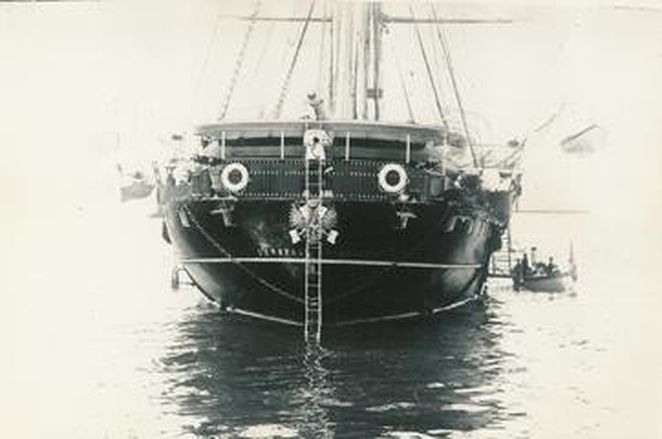

Обратите внимание на обводы на фото "Корнилова" с кормы

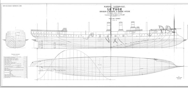

Сообщение dmalyshkin » 01 окт 2016, 23:20
shcoda писал(а):сравнив "Адмирал Корнилов " с его собратом, строившимся на соседнем стапеле для французского флота, крейсером "Таж"
Вот, кстати, Le Tage, видимо, вполне можно взять за основу для прорисовки формы корпуса, особенно подводной части.
dmalyshkin
Сообщения: 234
Откуда: Omsk, Russia
Сообщение shcoda » 01 окт 2016, 23:26
dmalyshkin писал(а):Вот, кстати, Le Tage, видимо, вполне можно взять за основу для прорисовки формы корпуса, особенно подводной части.
Le Tage есть в моем архиве, нашелся. Я бы все-таки не ссылался на схему Мельникова на мидель "Корнилова" это не чертеж. Да Le Tage почти такой же, как "Корнилов", слегка правда длинее на 10 метров и чуть шире, но можно привести к нужным размерам.
Сообщения: 352

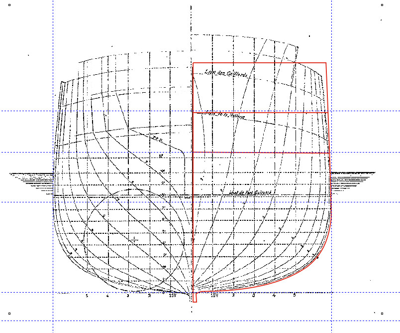

Сообщение shcoda » 02 окт 2016, 12:09
Привел к нужным размерам мидель, сравнил с "Таж", "Корнилов" оказался в подводной части сходимым почти на все 100, а вот борта у него менее завалены чем у "Таж". При наличии (они есть) всех размеров "Корнилова" постараюсь построить его теорию.
Красным на чертеже обозначен мидель "Корнилова"
