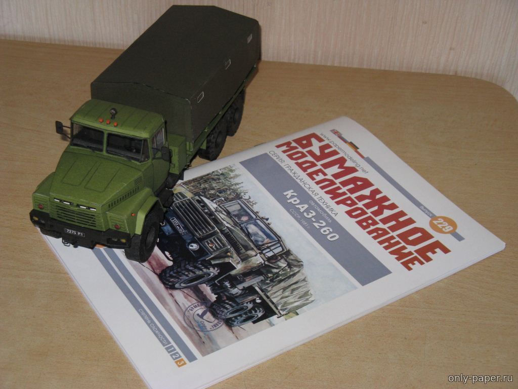

Закончил сборку модели КрАЗ-260, масштаб 1:32, собирал из журнала, без доработок. Добавил только имитацию троса. Планировал сделать открывающийся капот, сделать подвижными кронштейны зеркал (проволока и втулки), в итоге пошел по простому пути и просто все приклеил. Канистры так же на клею, съемный только тент, дуги и запаска.

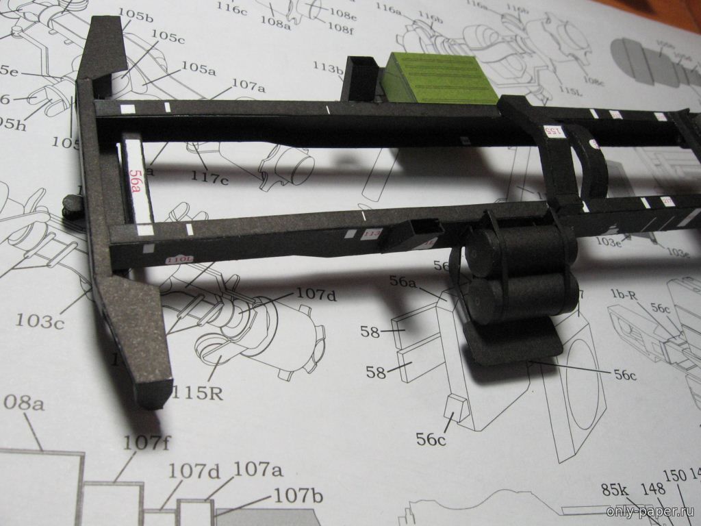

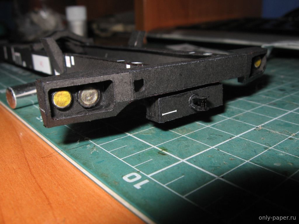

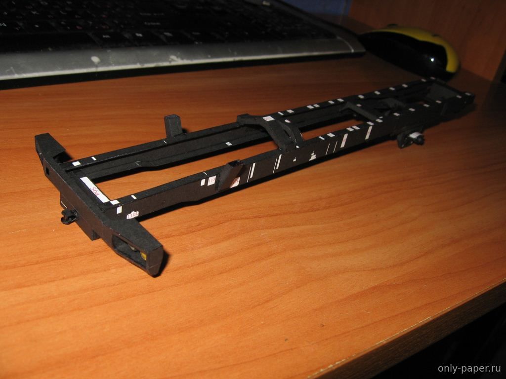

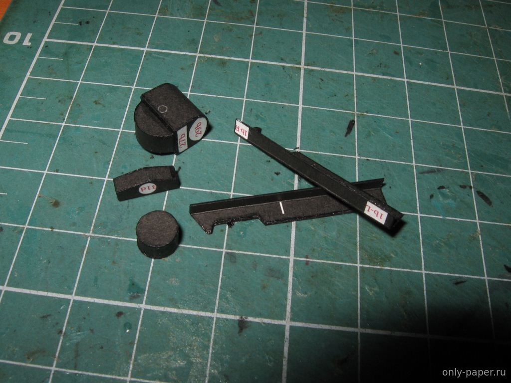

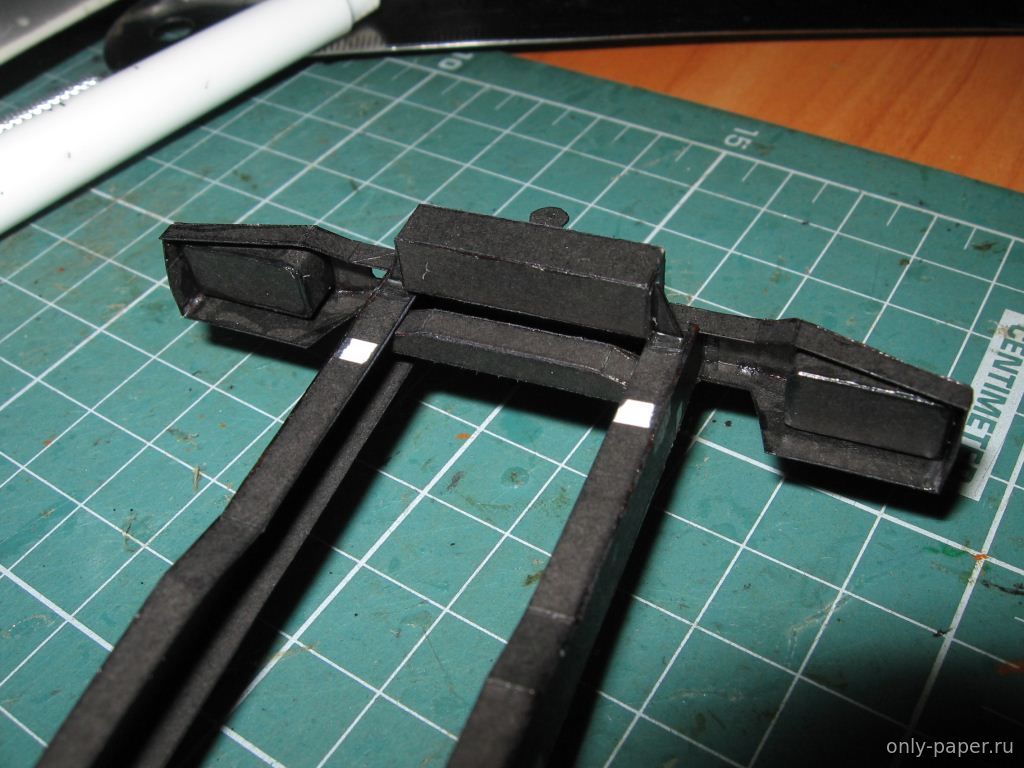

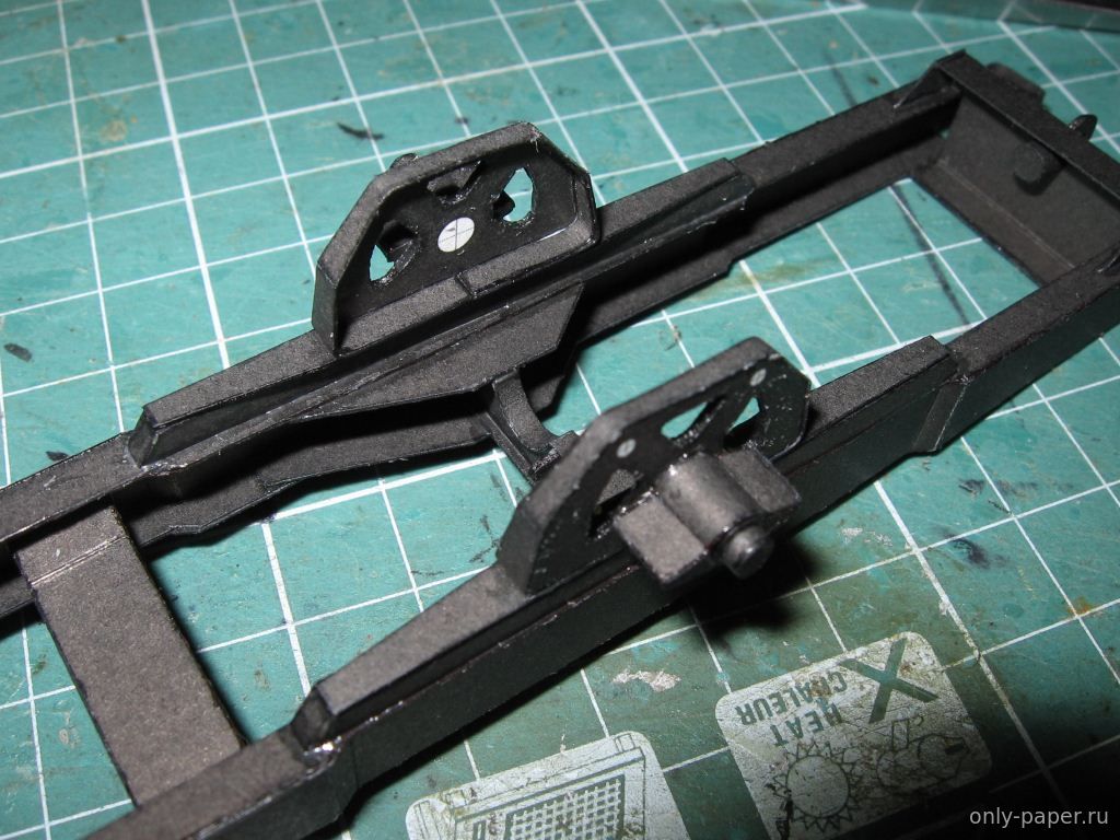

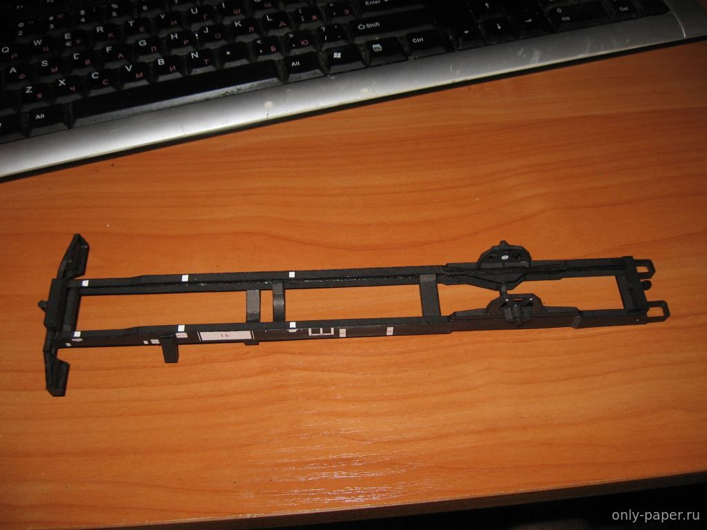

Теперь фотографии процесса сборки.

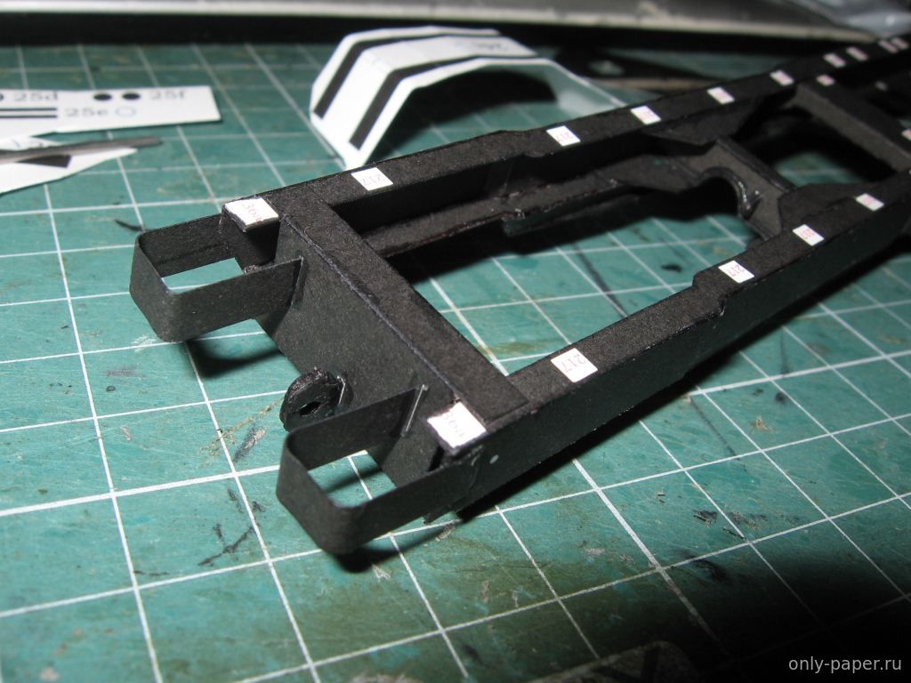

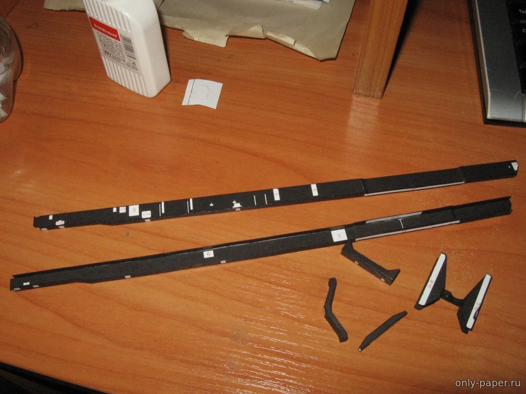

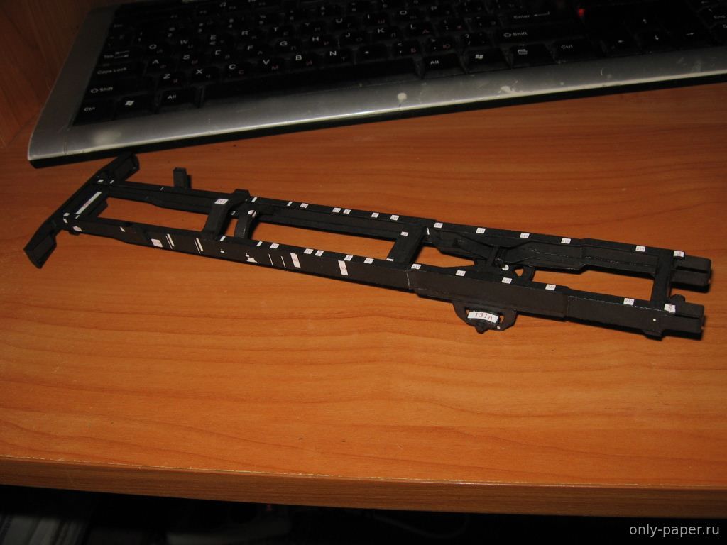

Использовал разные типы клея: ПВА, Момент, Суперклей (жидкий и гель). Подкрашивал маркерами и акриловыми красками.

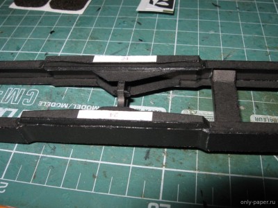

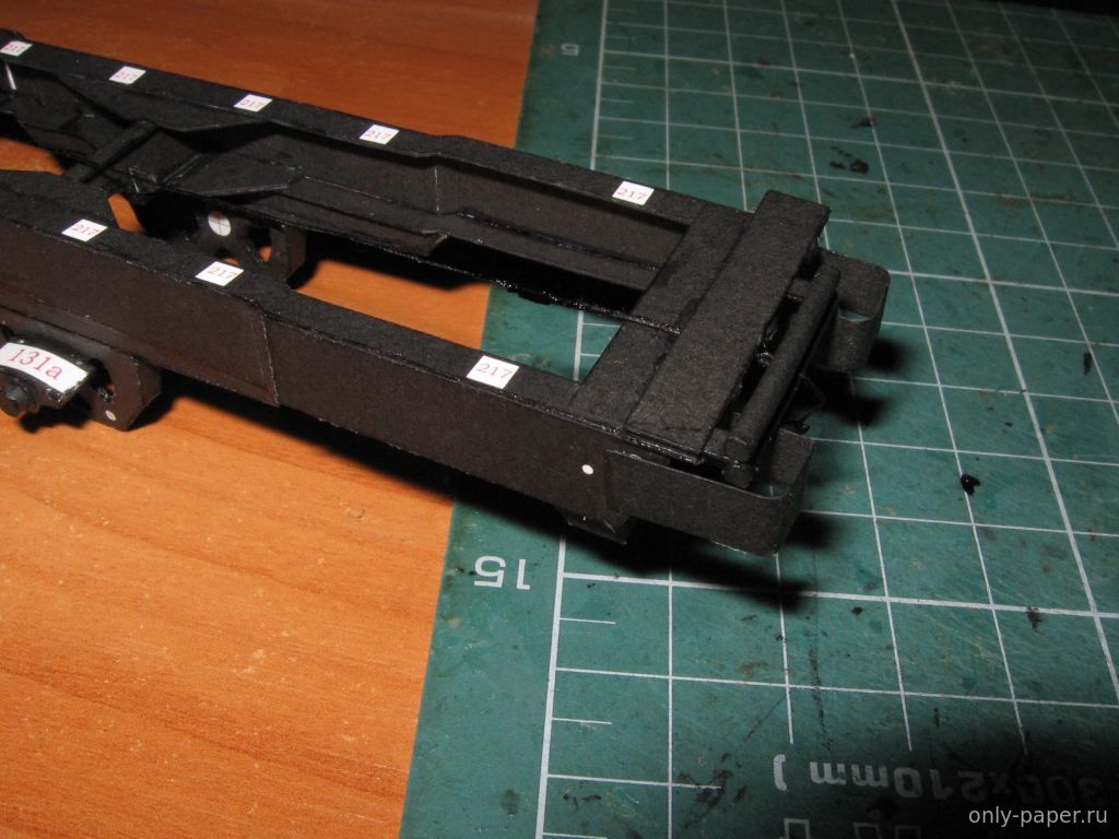

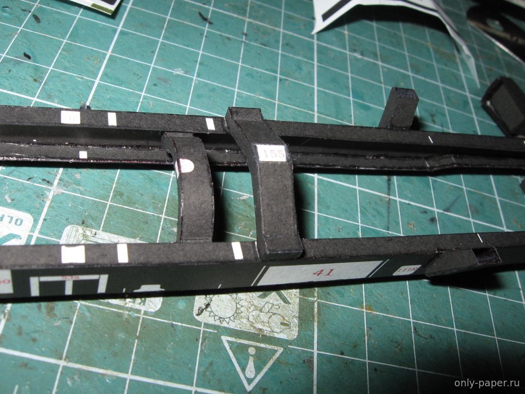

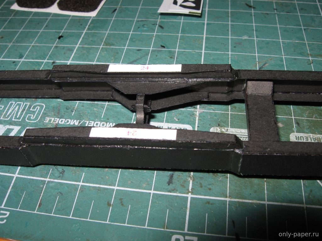

Рама. Все как обычно, лонжероны, поперечины, всякие кронштейны. Все собирается и склеивается в одну конструкцию. Лонжероны склеивал на Момент, что бы избежать скручивания деталей после высыхания клея. Остальное на ПВА.
Re: КрАЗ-260 (БМ 229)

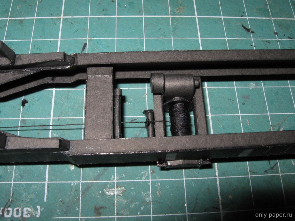

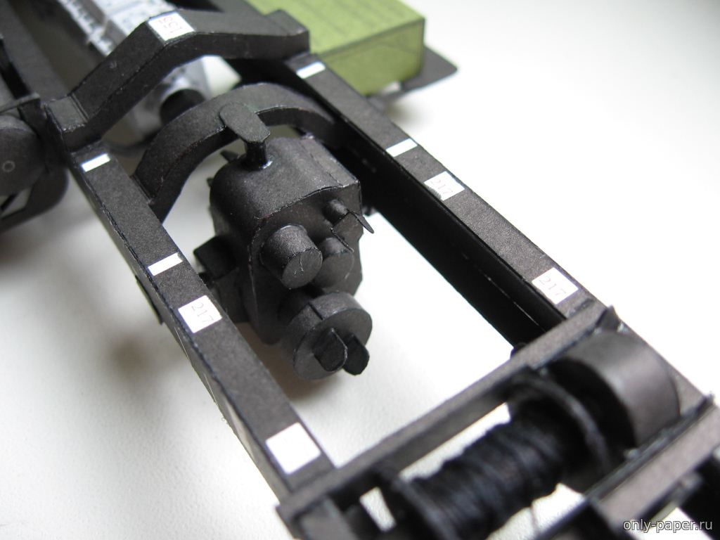

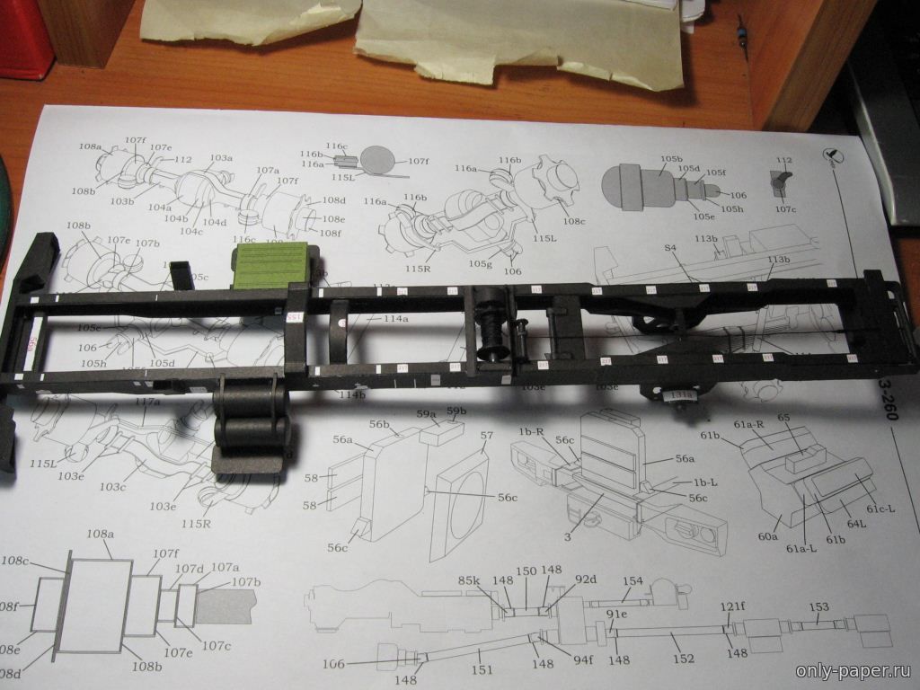

Сообщение Nova » 27 июл 2018, 13:15

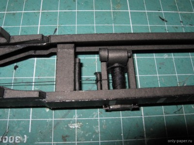

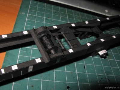

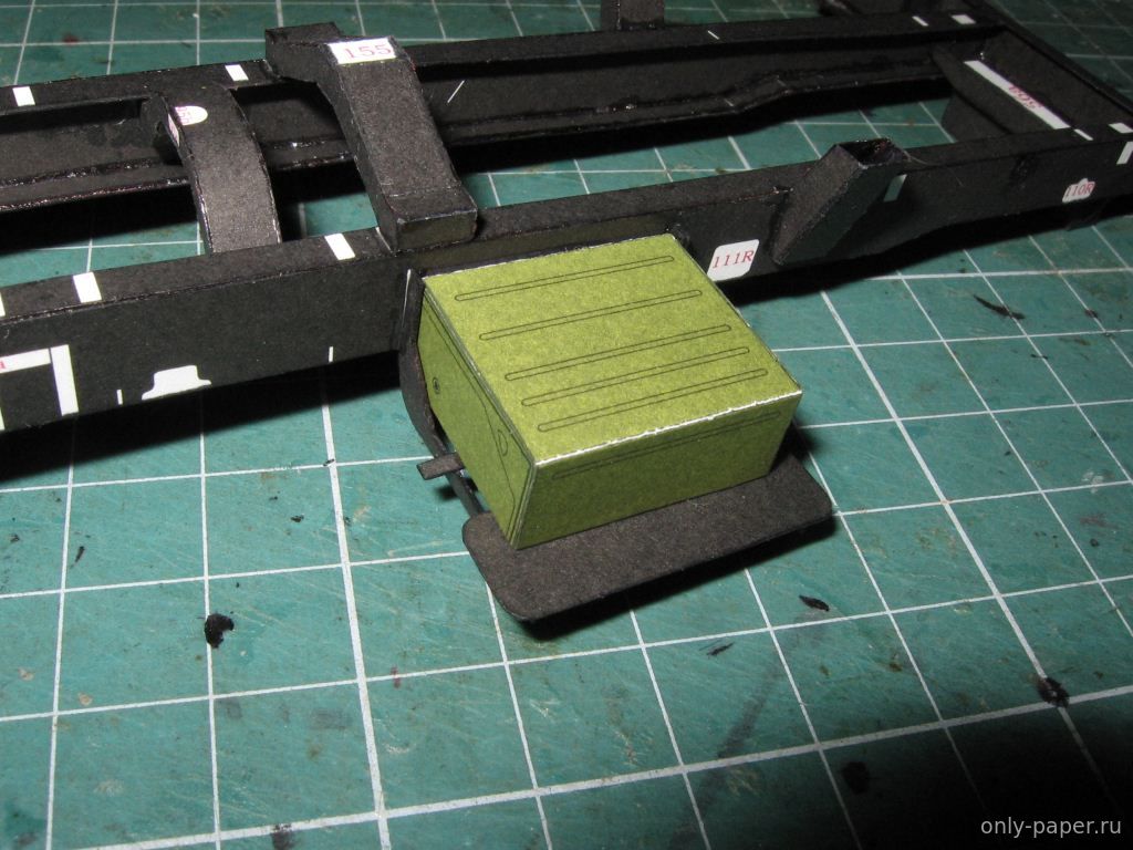

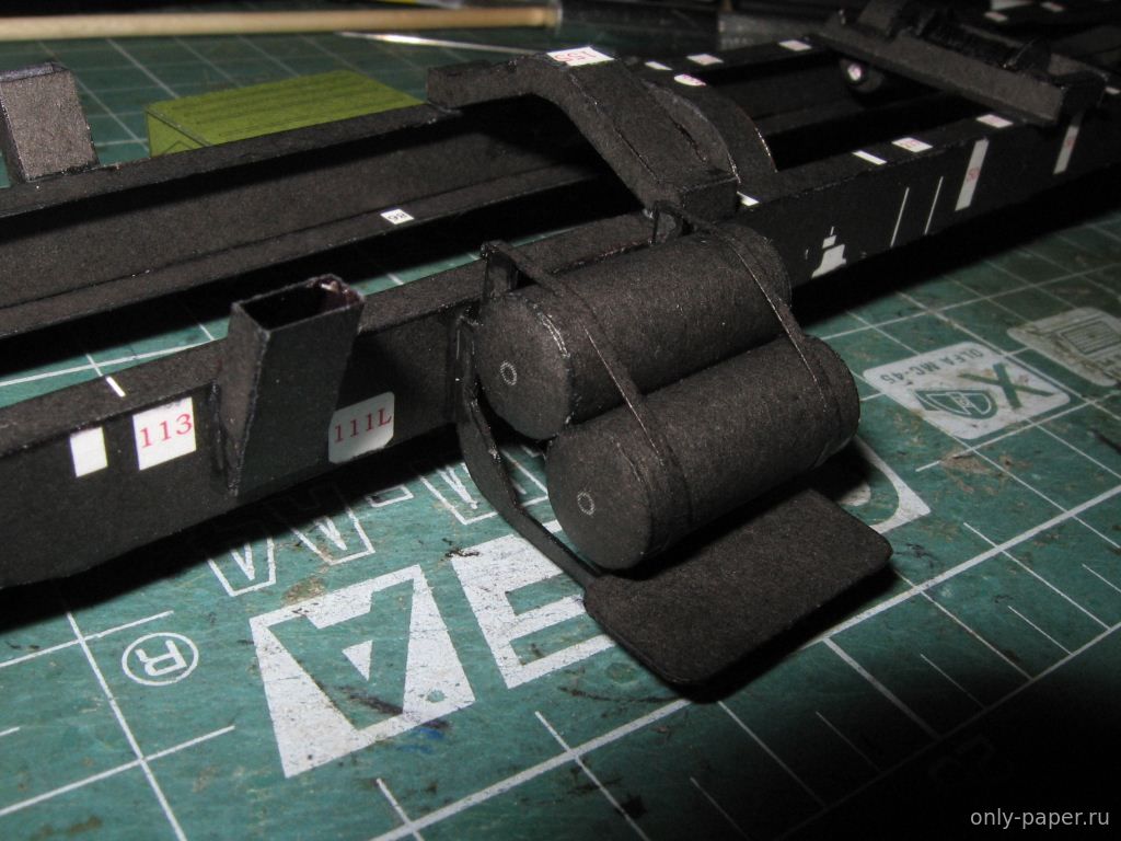

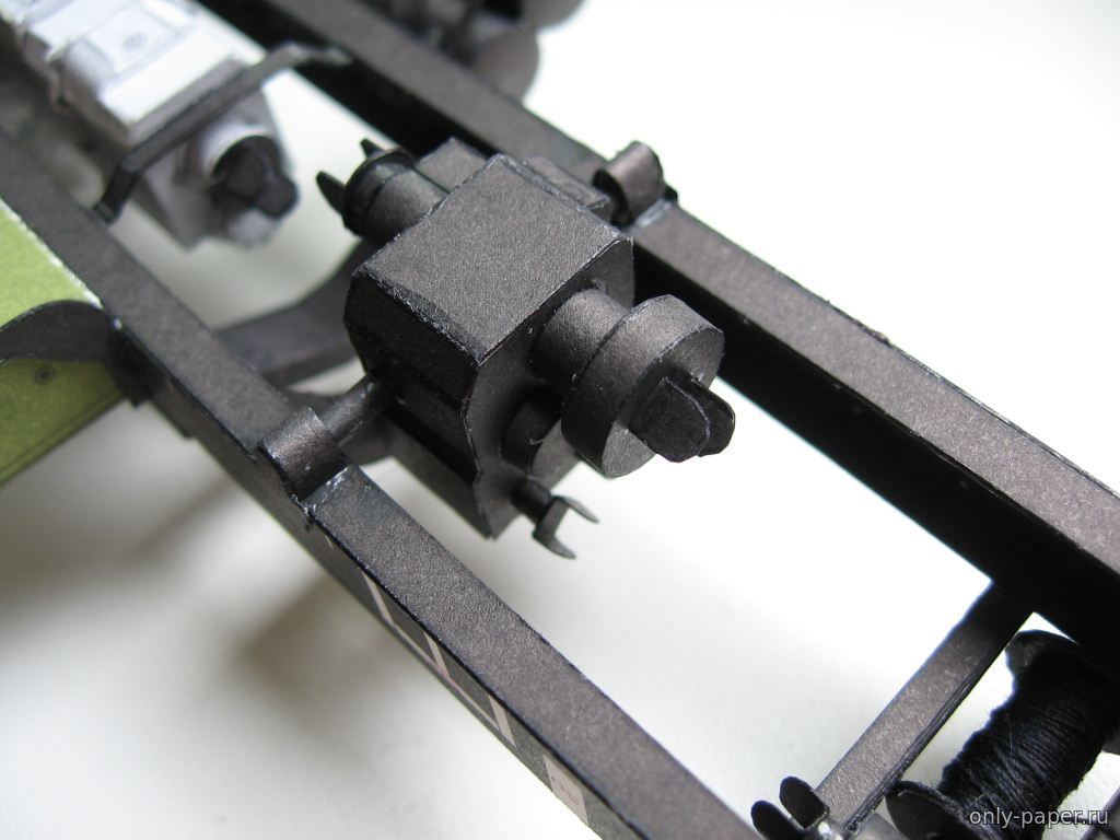

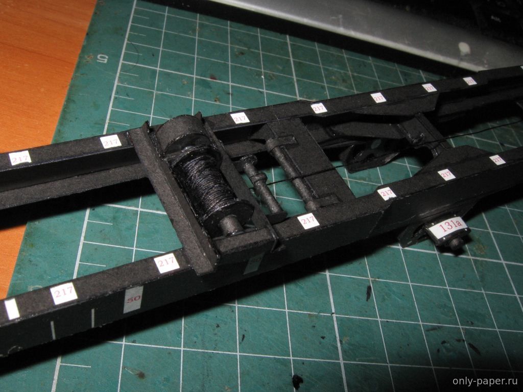

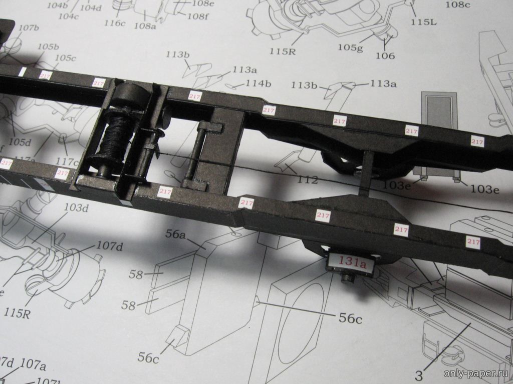

Далее лебедка, баллоны и ящик с АКБ

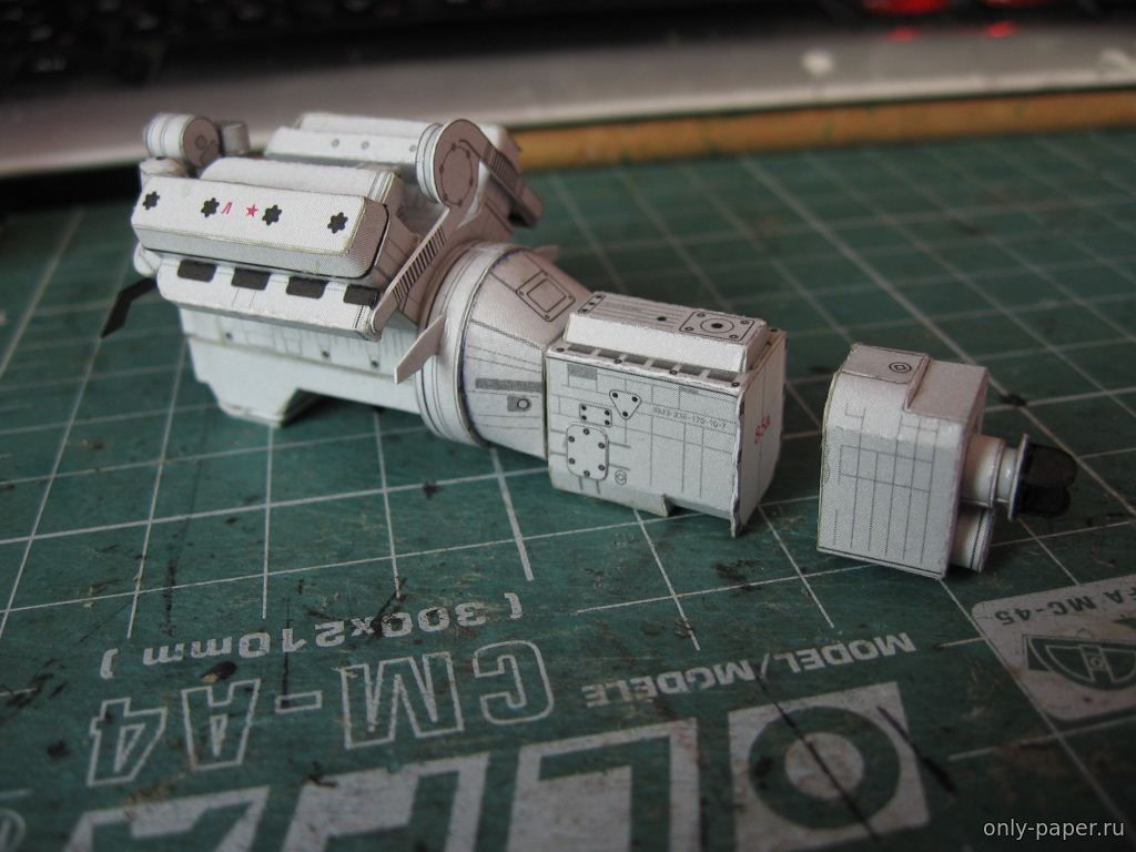

Сообщение Nova » 27 июл 2018, 13:17

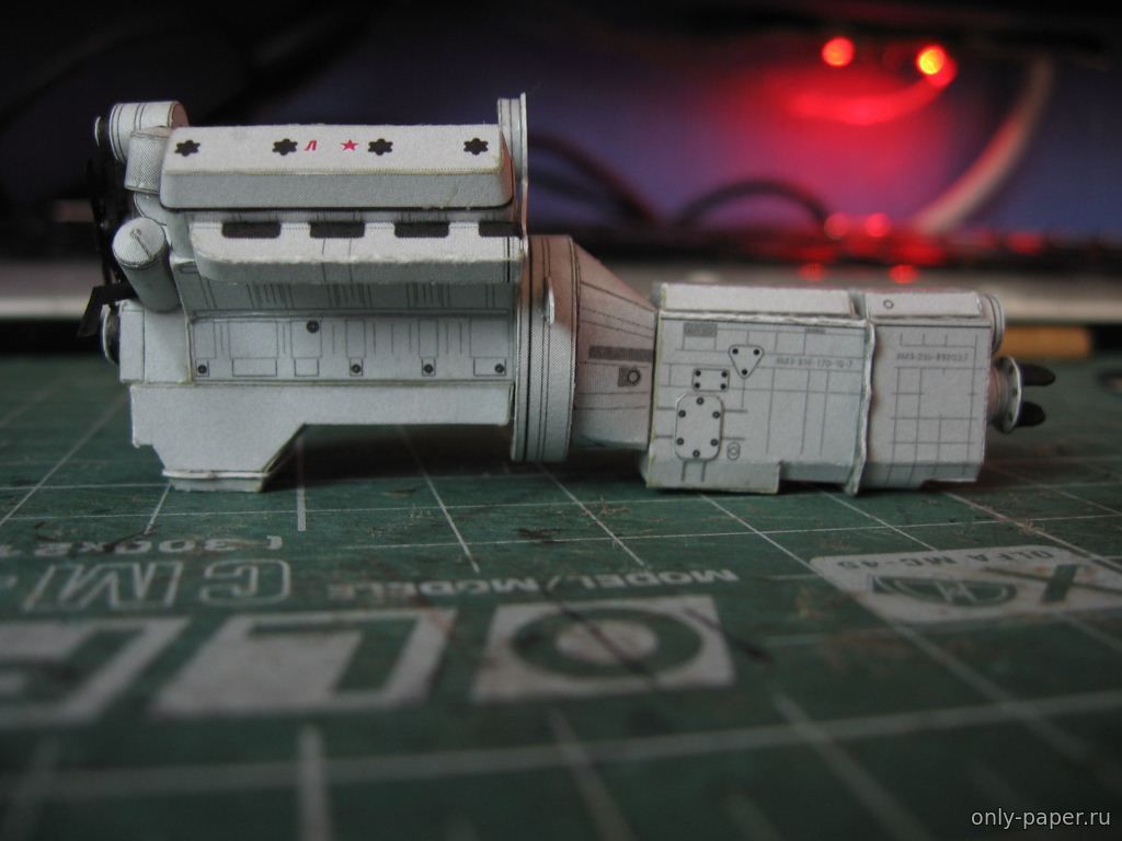

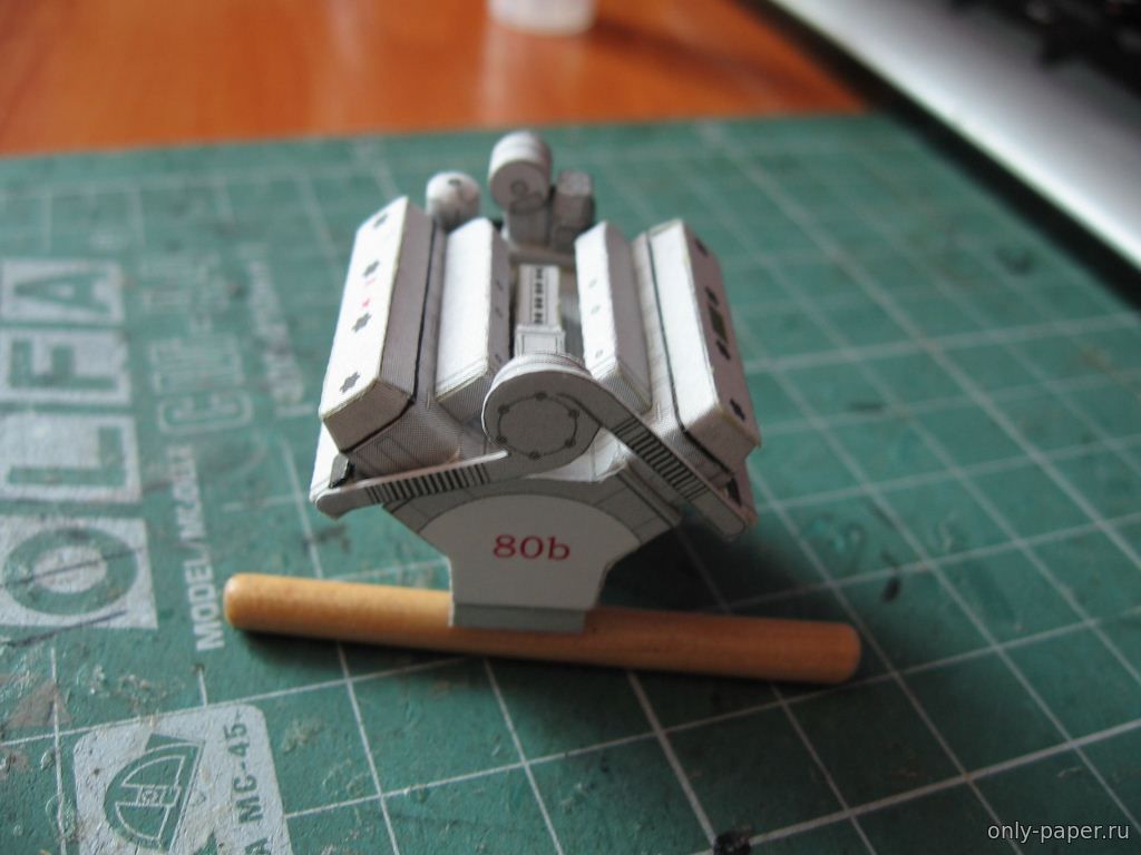

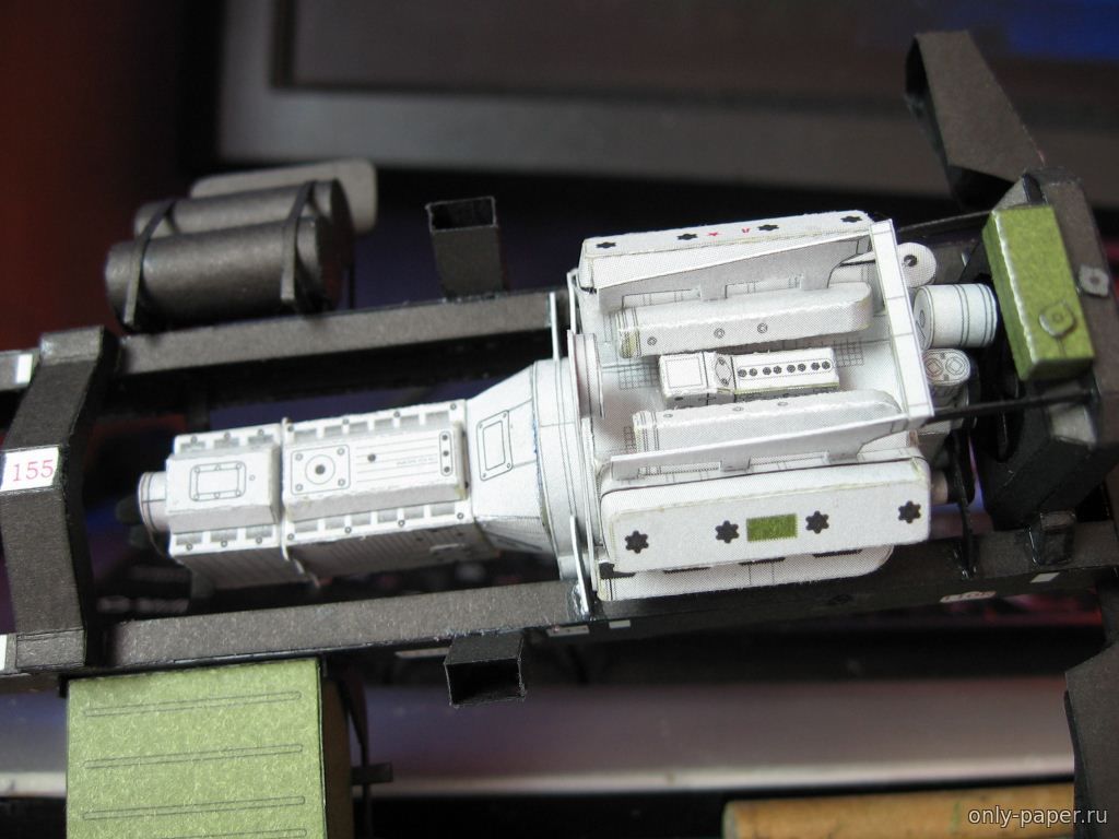

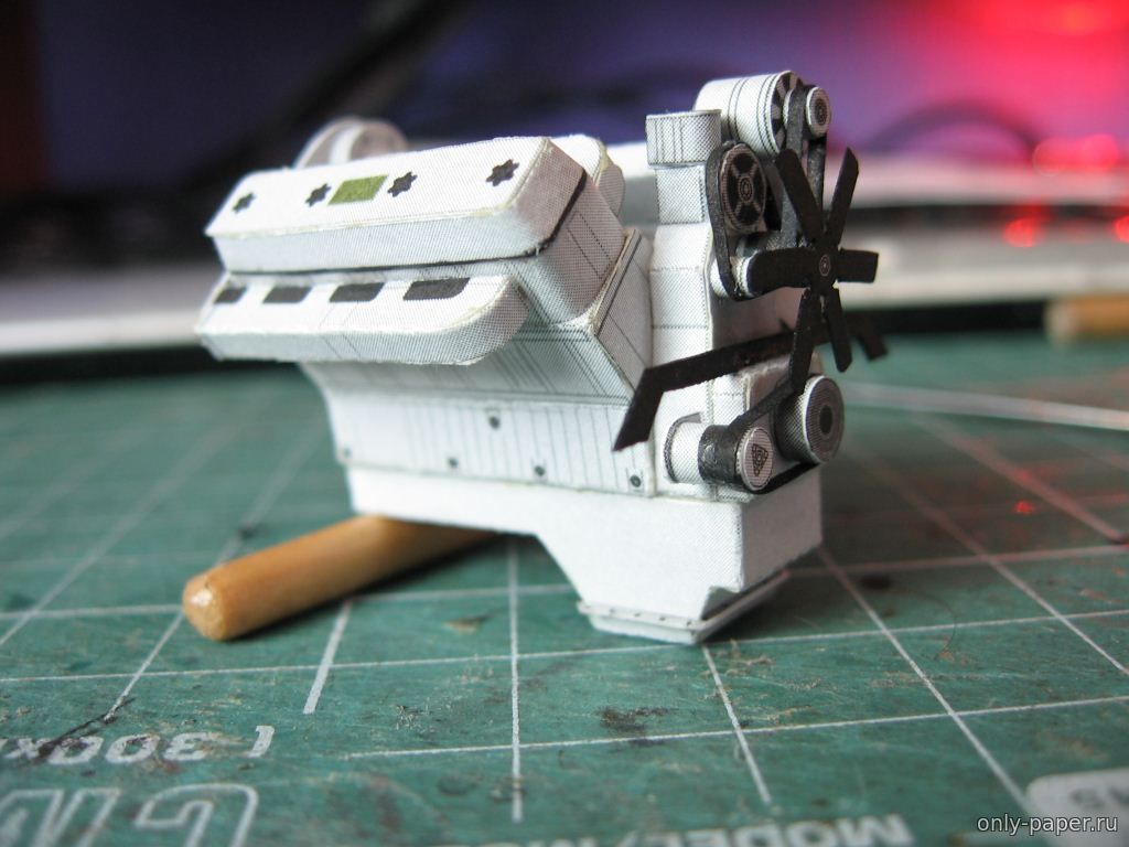

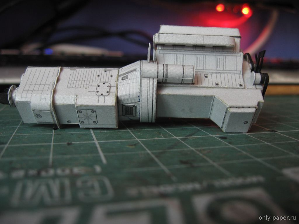

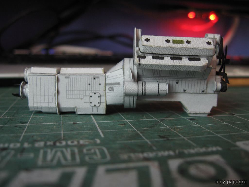

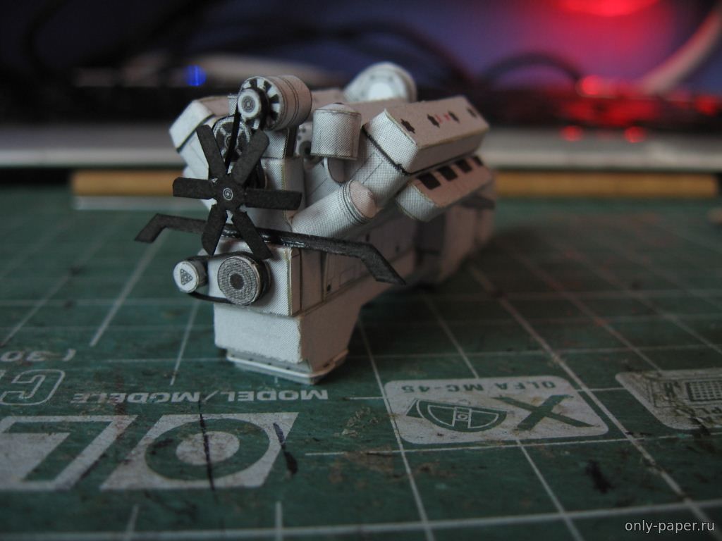

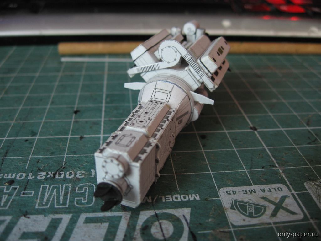

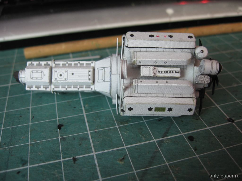

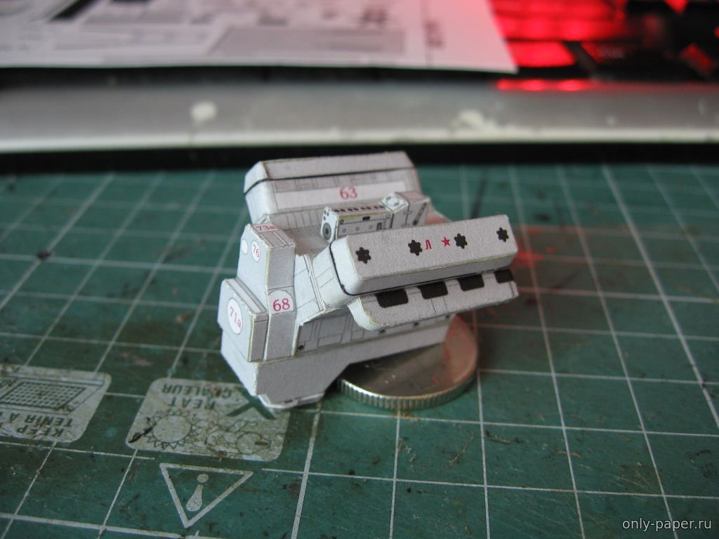

Двигатель ЯМЗ-239Л
Сообщение Nova » 27 июл 2018, 13:20

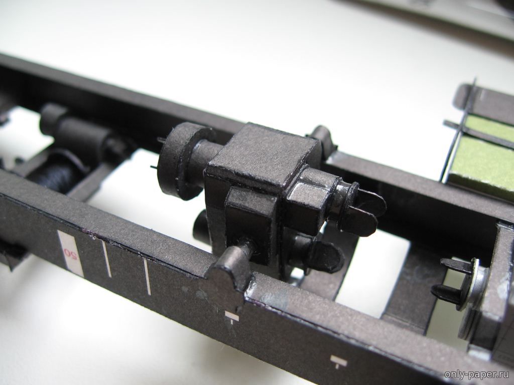

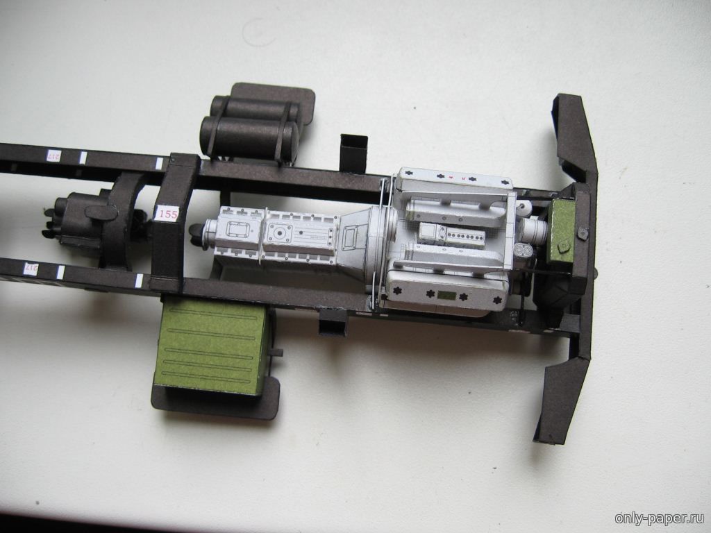

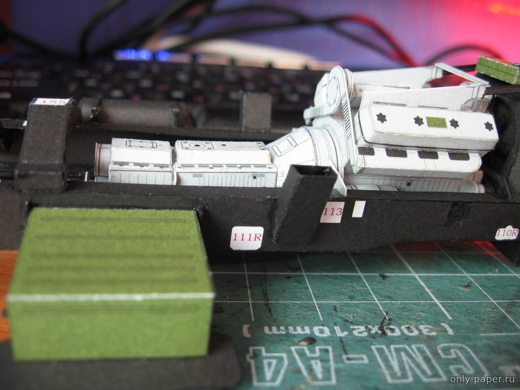

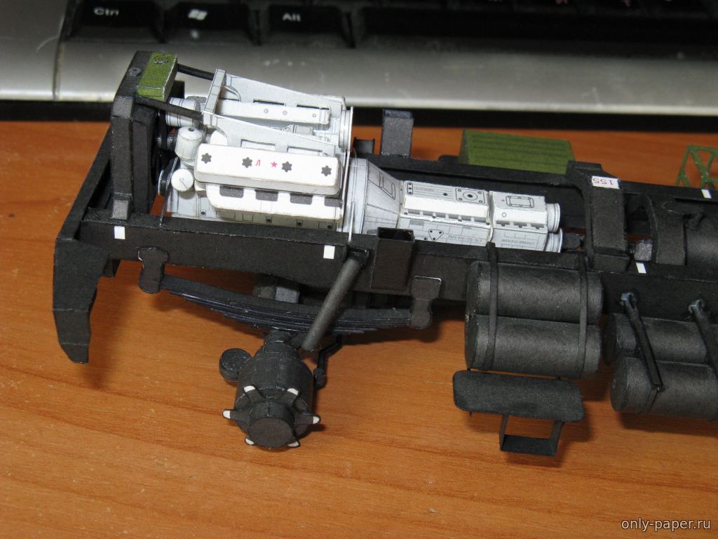

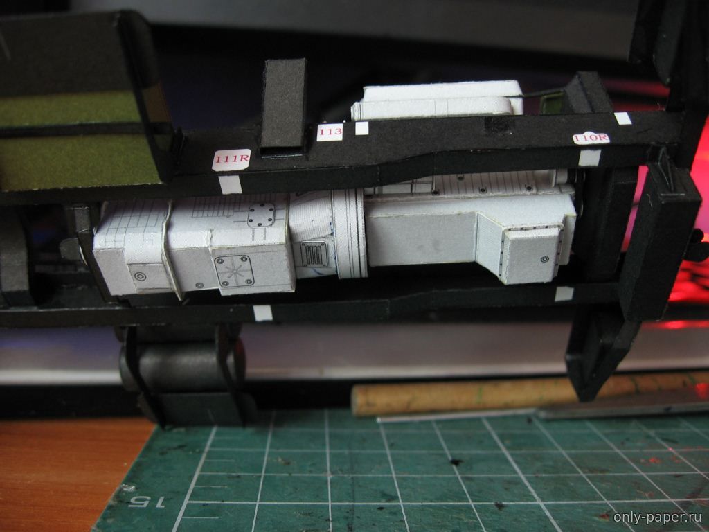

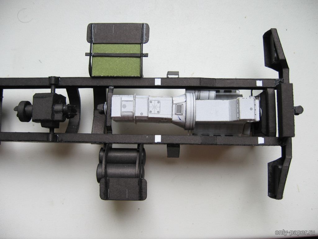

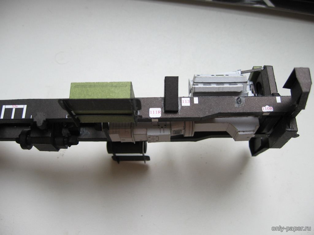

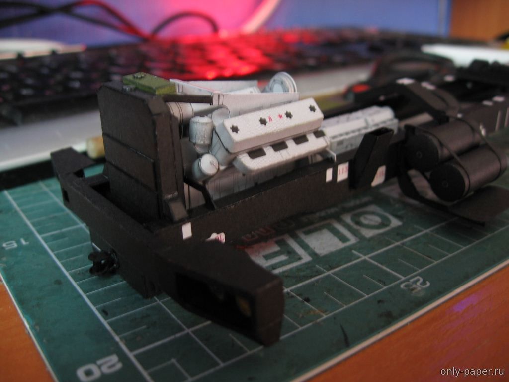

Радиатор, двигатель и раздаточную коробку установил на раму.

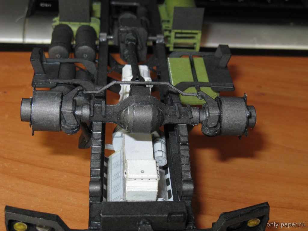

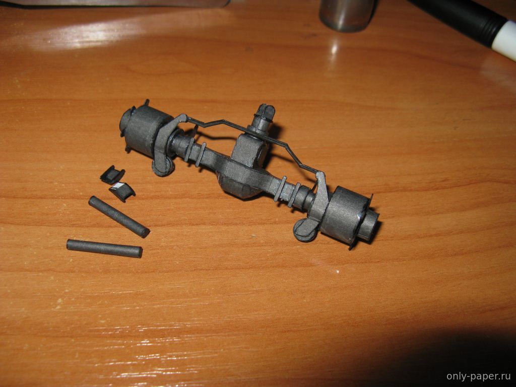

Сообщение Nova » 27 июл 2018, 13:21

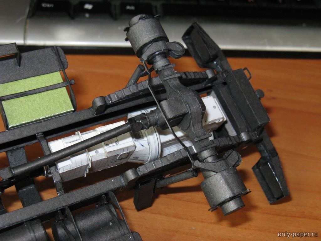

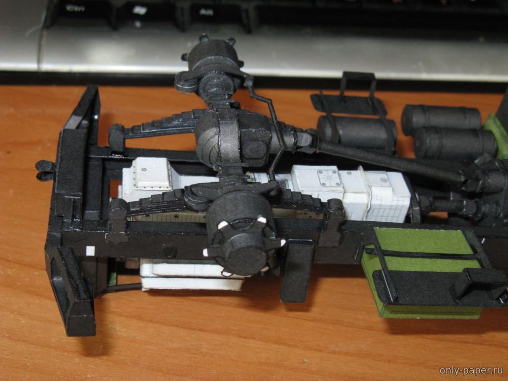

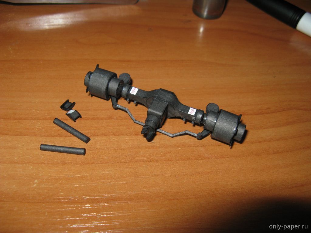

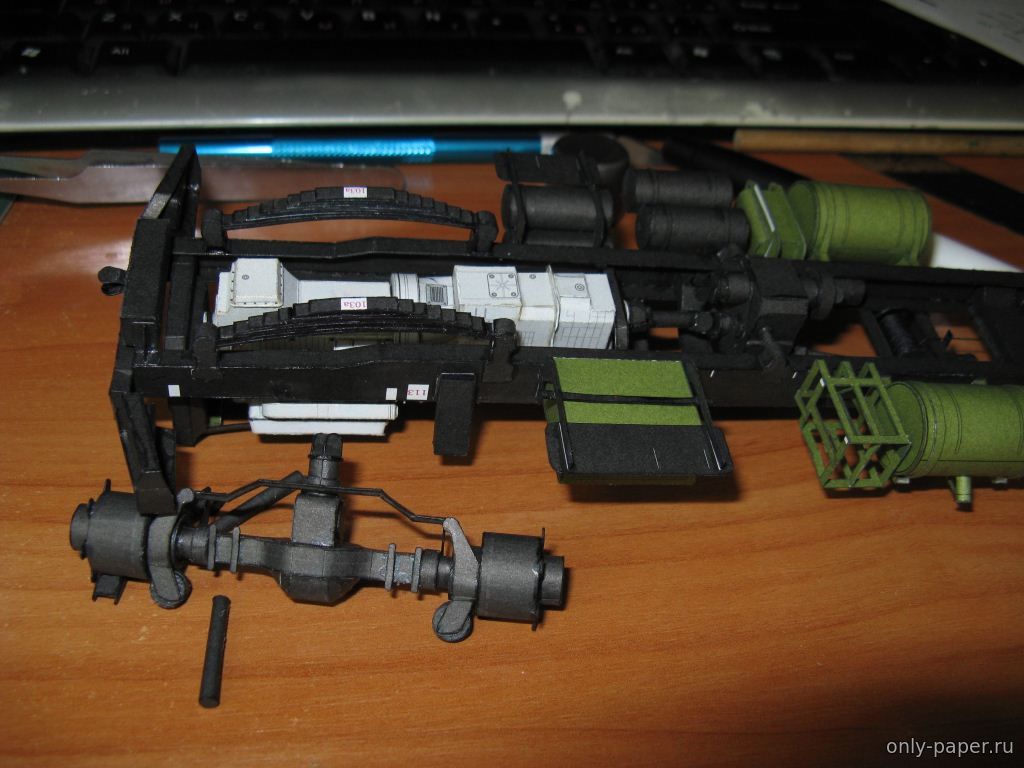

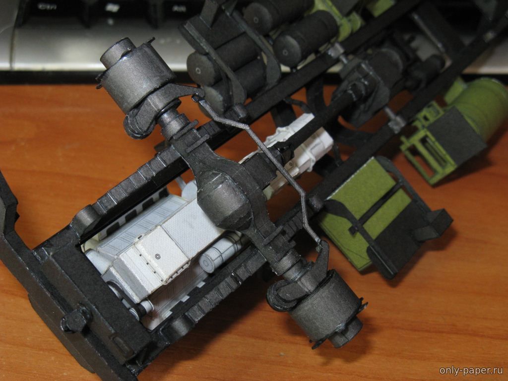

Передний мост и подвеска.

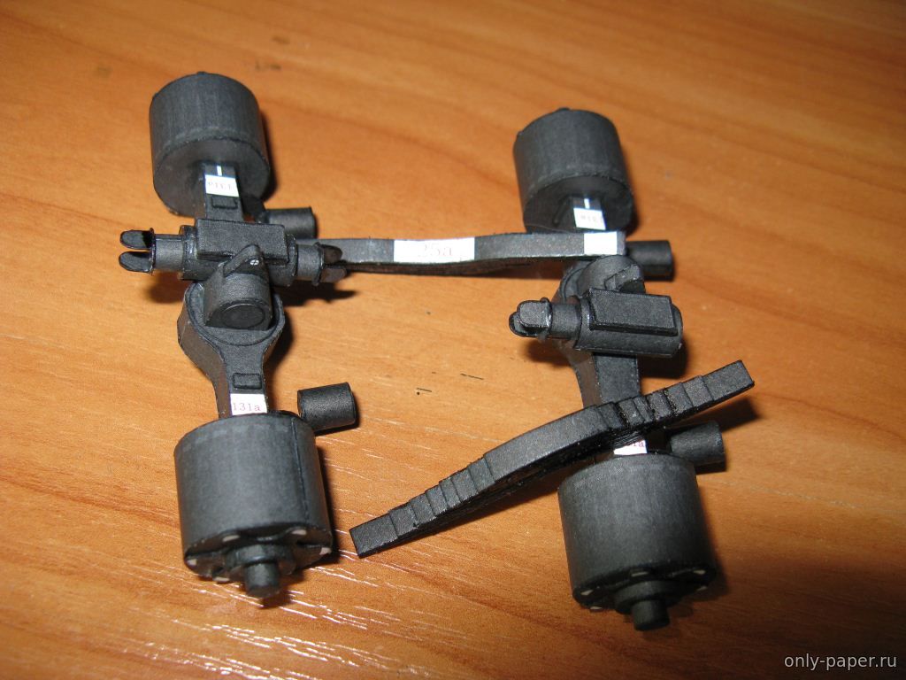

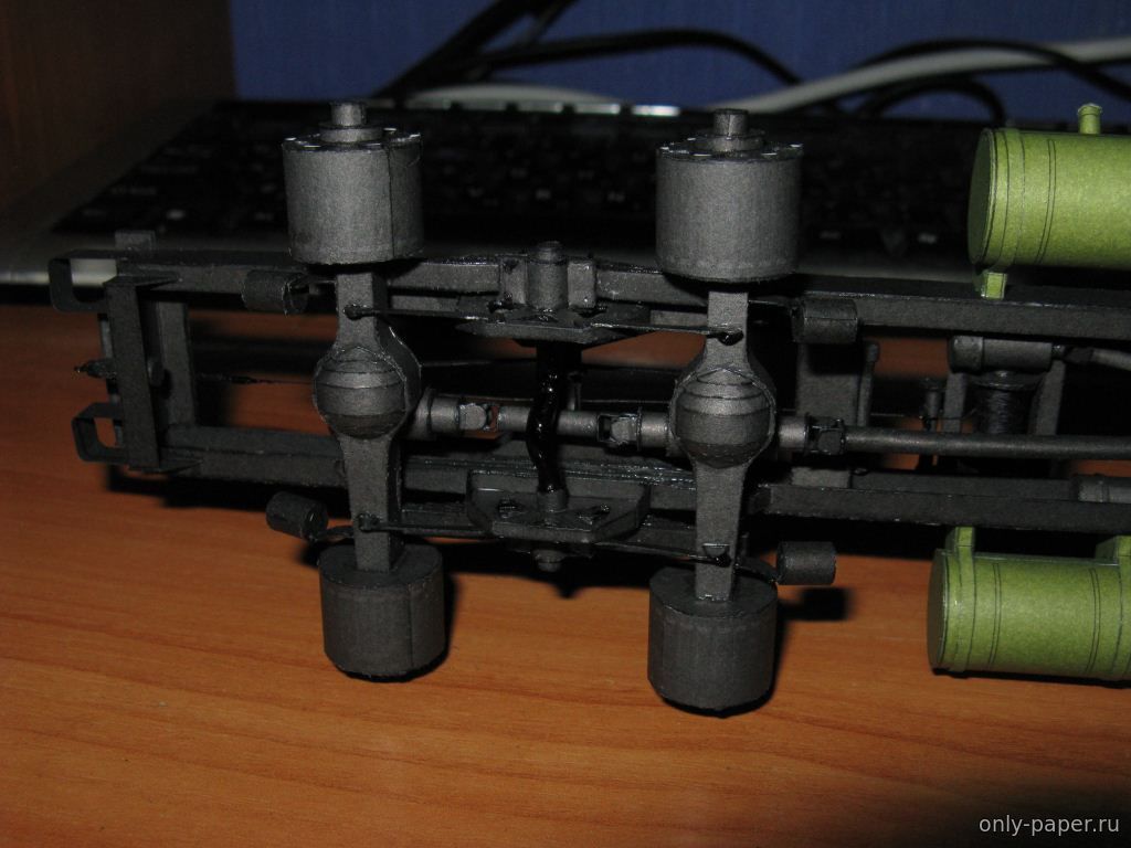

Сообщение Nova » 27 июл 2018, 13:23

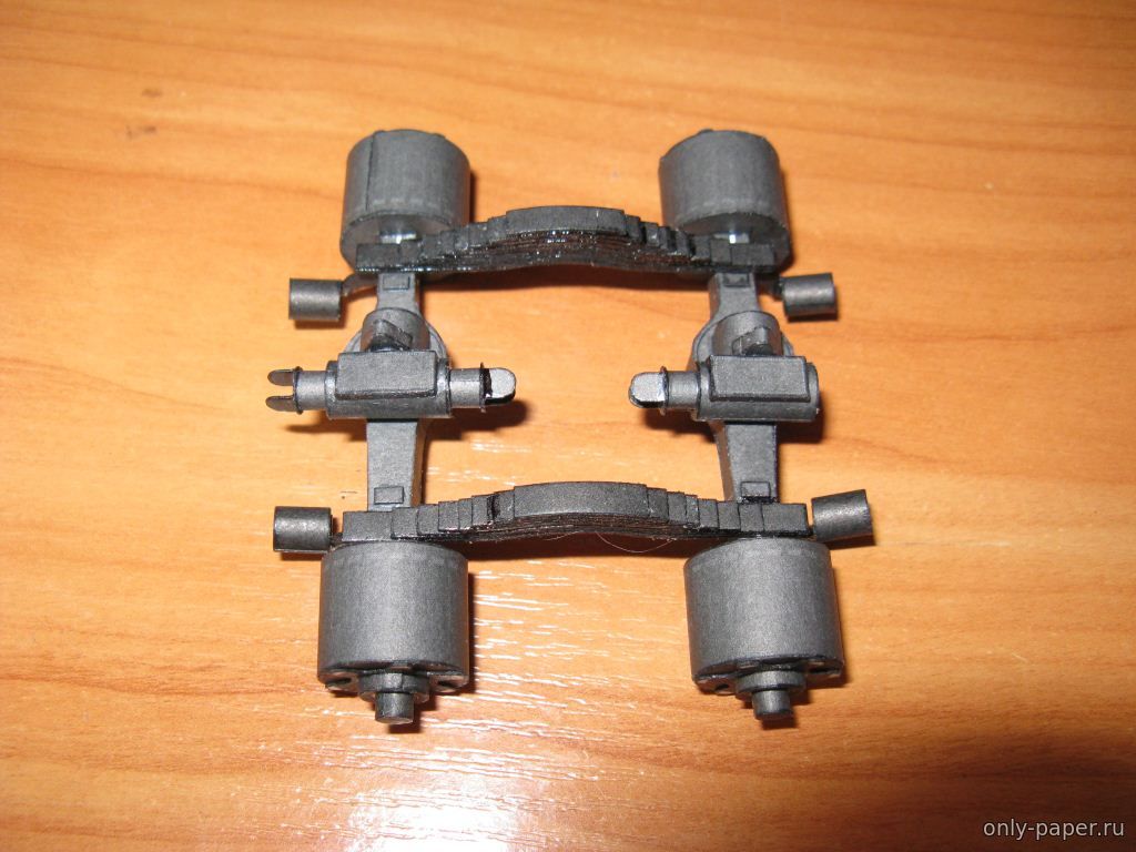

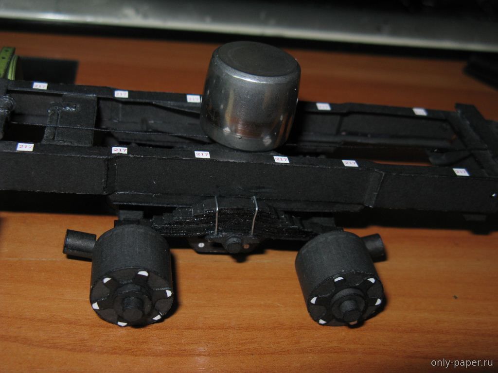

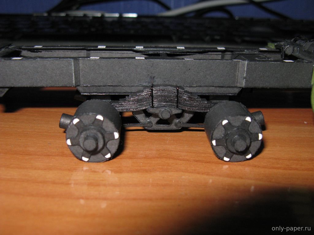

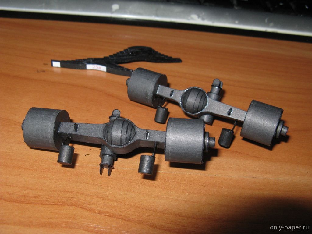

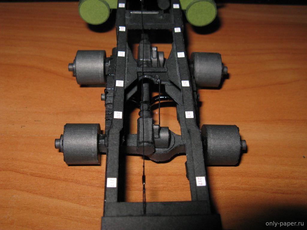

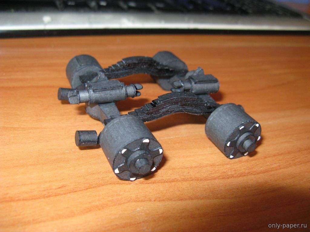

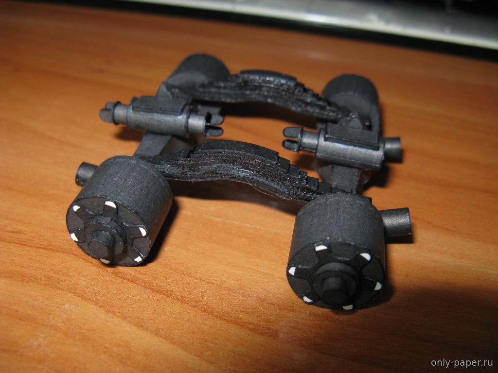

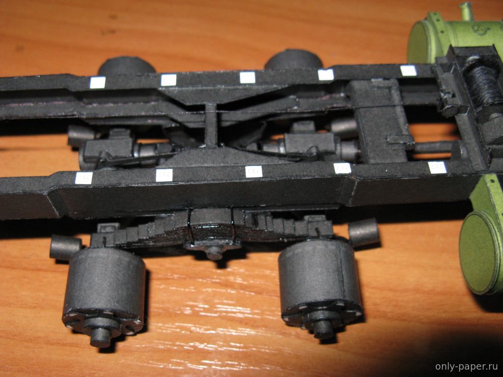

Задняя подвеска. Пока сохнет клей, нагрузил тележку, что бы все ступицы касались поверхности.

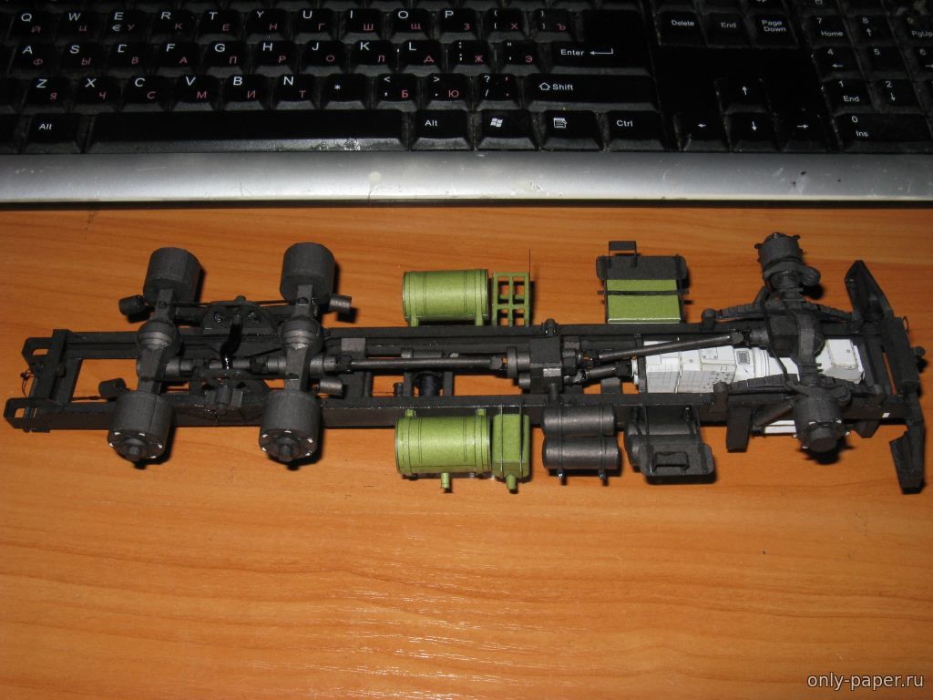

Сообщение Nova » 27 июл 2018, 13:24

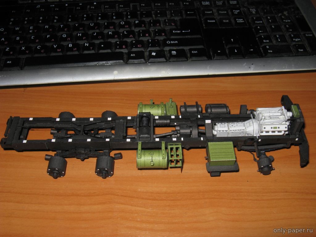

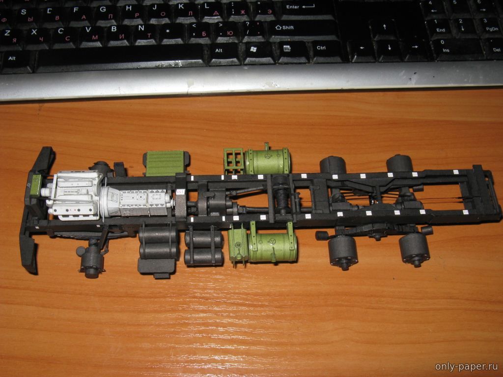

Попутно еще собрал баки, кронштейн для канистр, приклеил тяги и карданные валы.

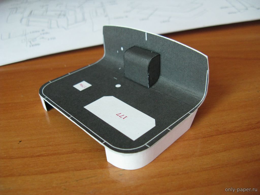

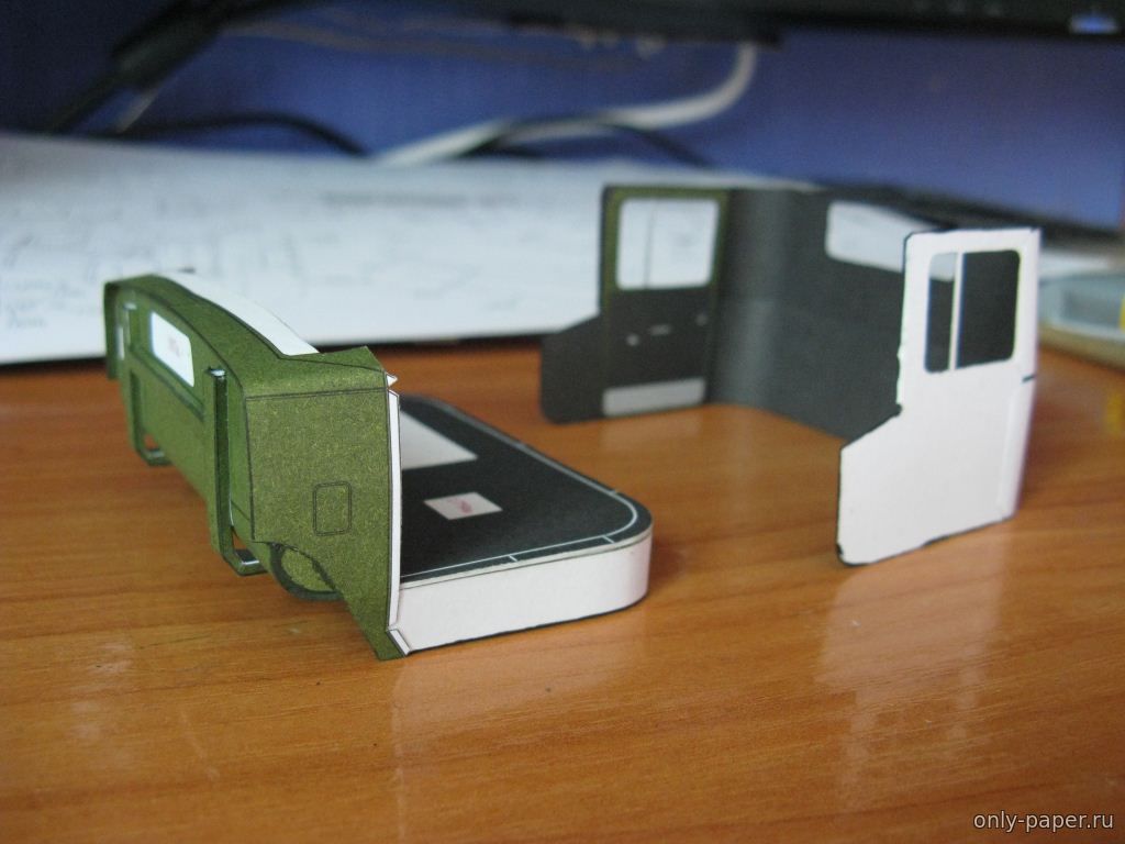

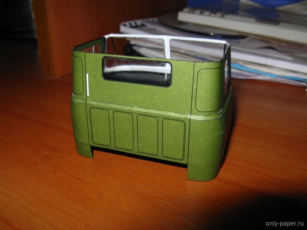

Сообщение Nova » 27 июл 2018, 13:26

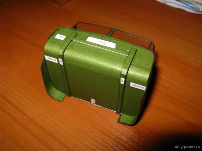

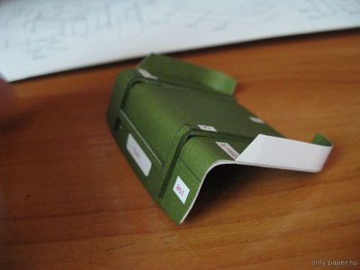

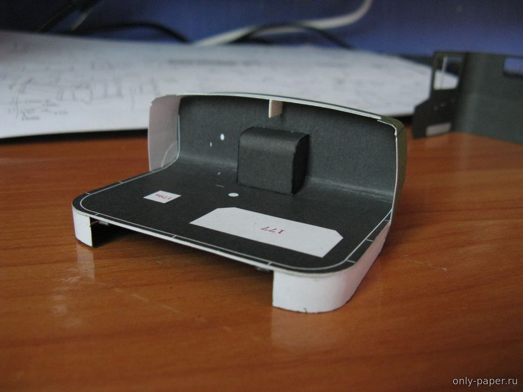

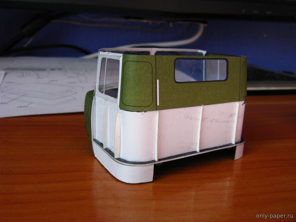

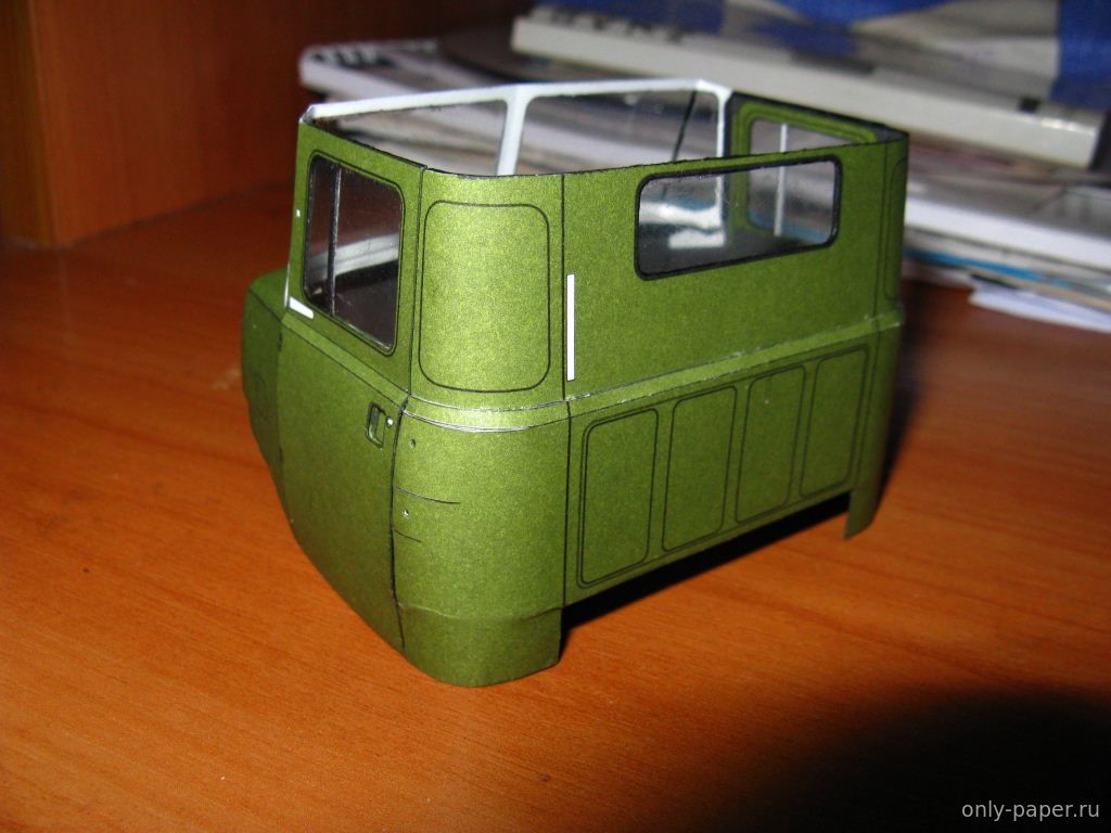

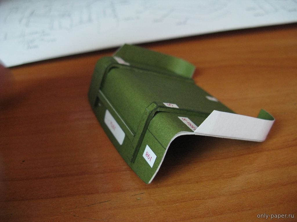

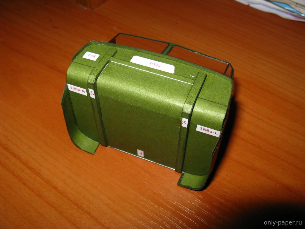

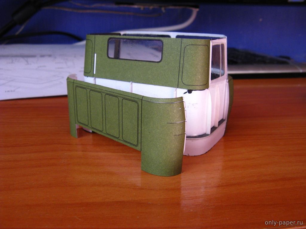

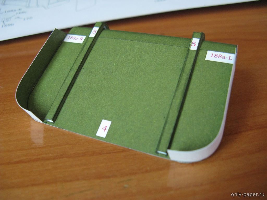

Далее кабина. При сборке основания нужно внимательно следить за симметричностью левой и правой стороной, иначе можно получить ее перекос. Вообще сама конструкция получилась не совсем удачной, некоторые места я бы переделал - сделал более простыми в сборке, но уже как есть.

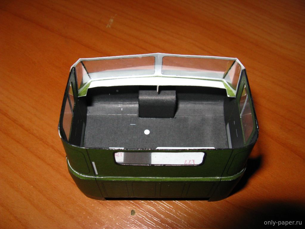

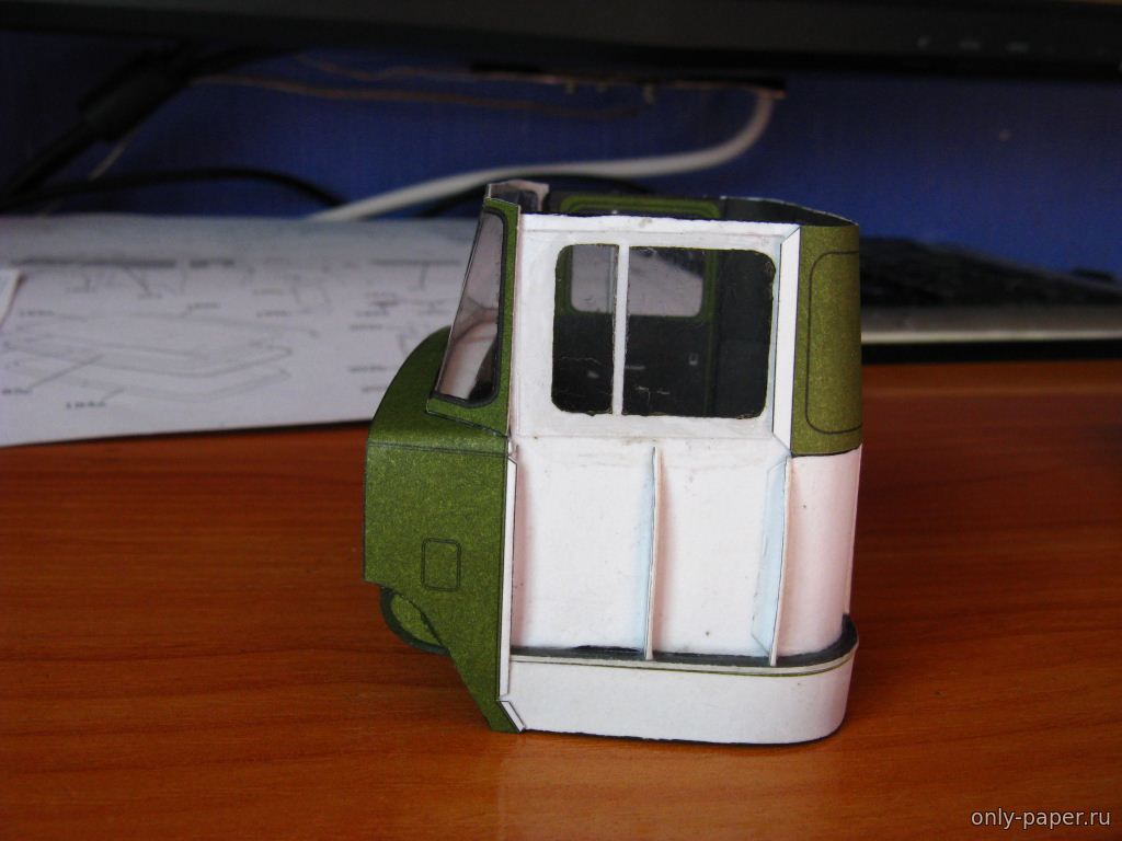

Сообщение Nova » 27 июл 2018, 13:28

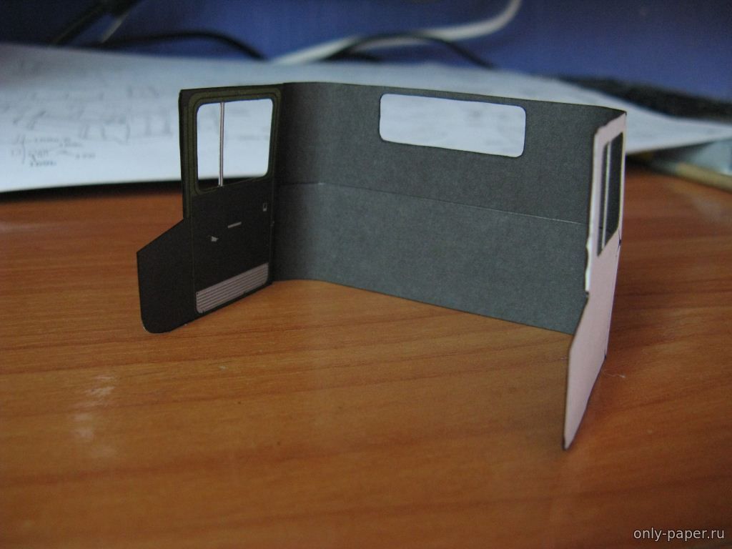

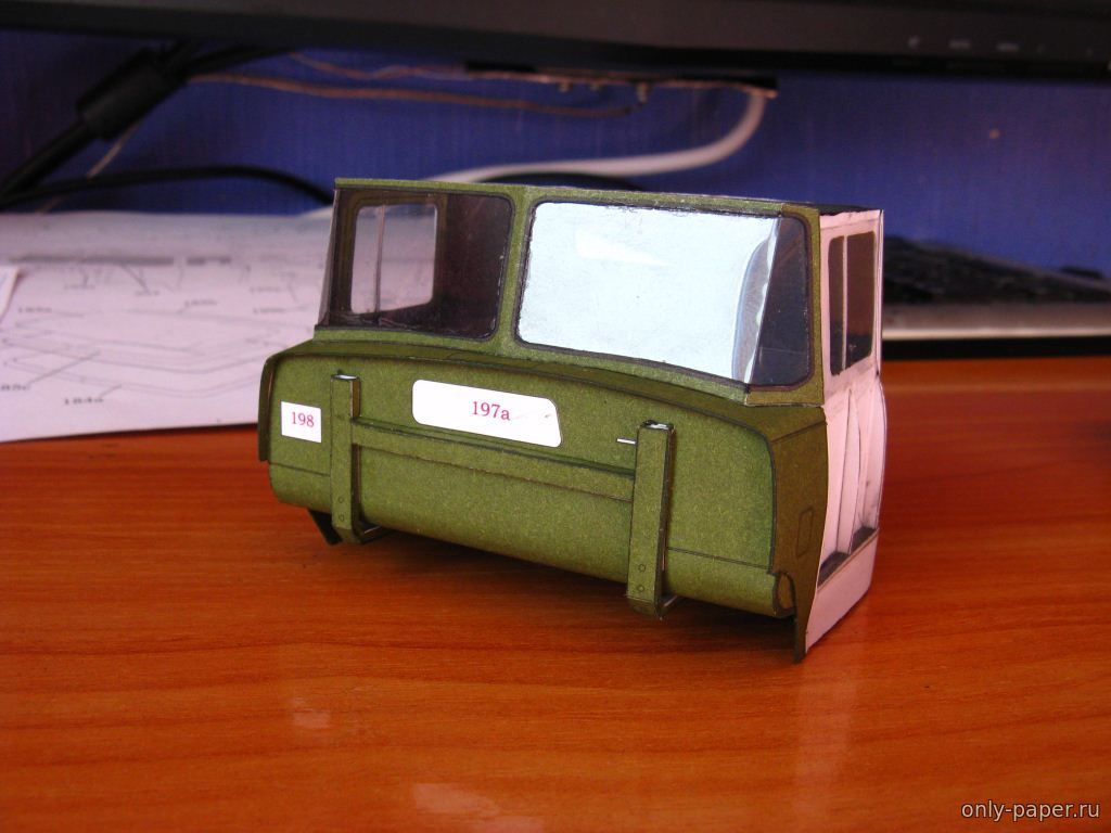

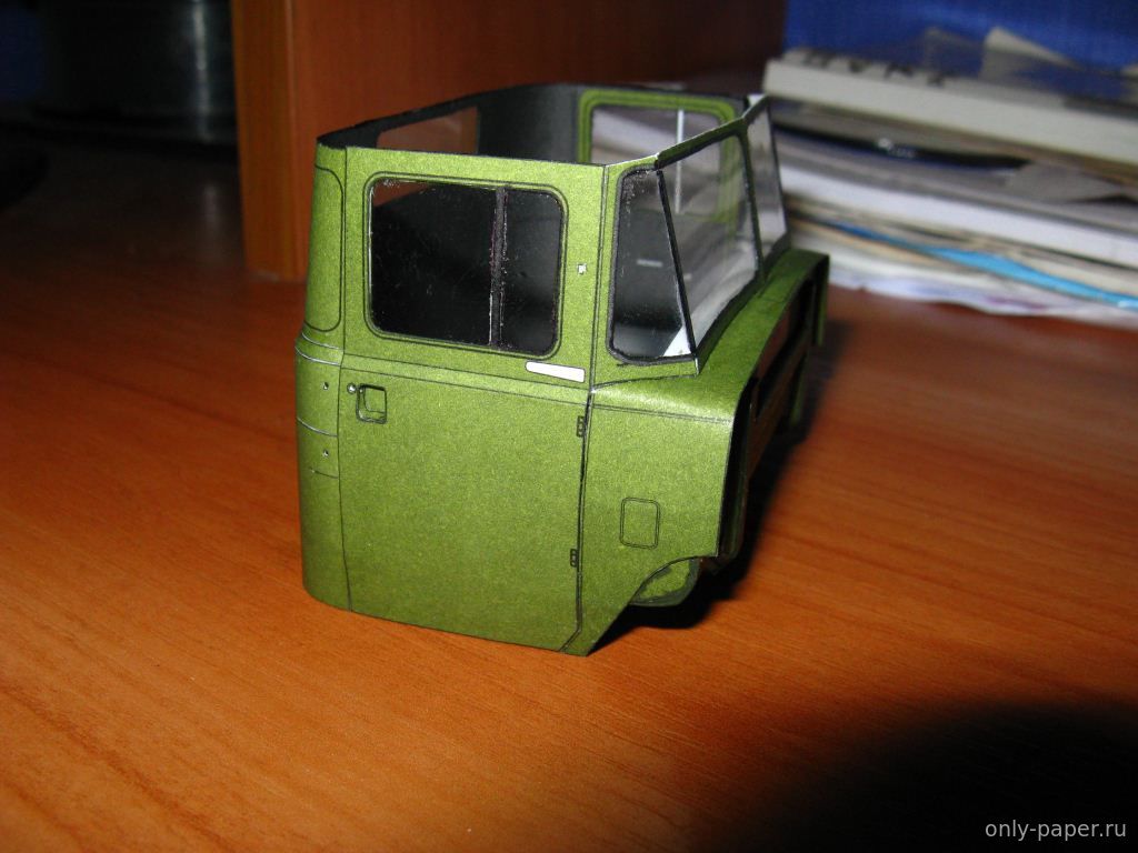

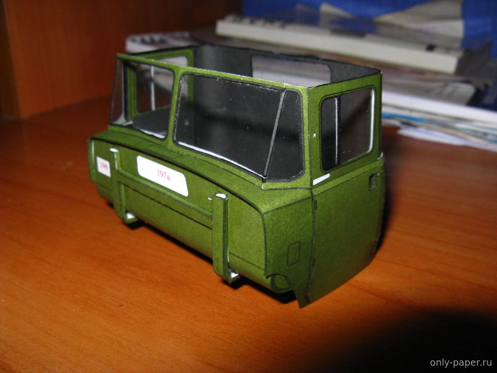

Затем лобовое окно, ребра, внешние панели и двери.
