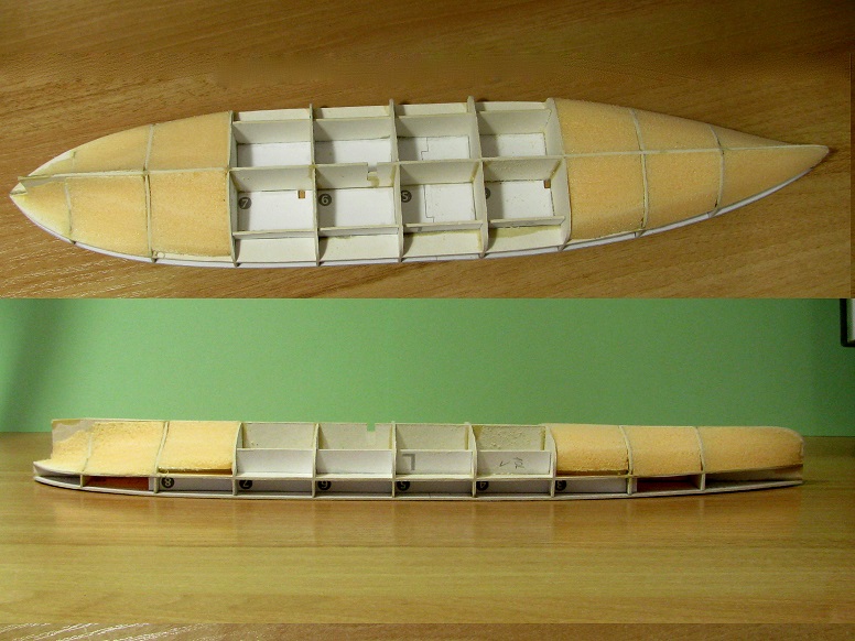

Herpiter писал(а):Пенопласт-шлифовка-шпаклевка...
Ну то потихоньку делается, не зря же я испытываю новые для себя технологии)

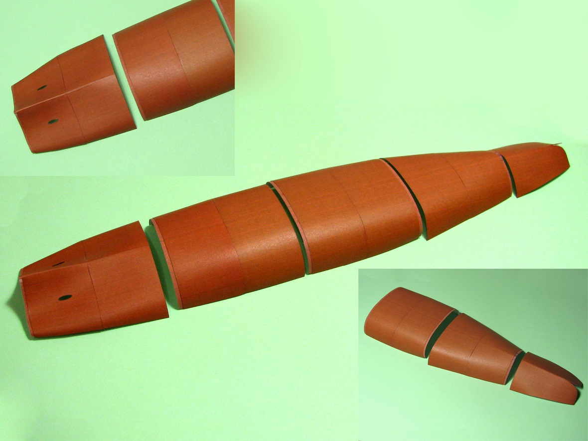

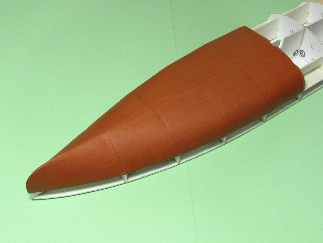

С удовольствие посмотрю. Как ни как это был мой первый бумажный корабль. Болванил только нос и корму. Обшивка (после долгой формовки) легла более менее прилично. Маленькие нестыковки все же были.

vasaq писал(а):Болванил только нос и корму. Обшивка (после долгой формовки) легла более менее прилично. Маленькие нестыковки все же были.

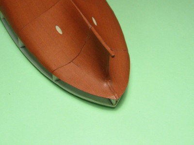

То моя вечная беда, кормовой сегмент, я то его тоже долго мучал чтобы он приобрел нужную форуму, и прикладывал к болванке, всё было красиво, а как наклеил так здрасьте
