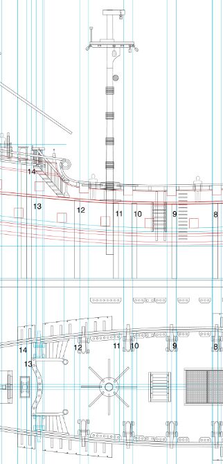

Prunce писал(а): А по задумке автора в то пустотелое отверстие должна вставлятся нижняя часть грот - мачты
Это не задумка автора, а такая вот идея-фикс в строении всей ЧЖ. По поводу расположения кабестана (шпиля) на Жемчужине было "сломано много копий" на множестве форумов, что такое расположение не имеет смысла от слова ВООБЩЕ. Факт остается фактом. Там и марсы не той эпохи, такелаж не так обвязан, да и многое другое тоже не соответствует тому или иному. Данная модель разработана по чертежам и "отсебятины" не может быть в принципе. ;)
Удачи в дальнейшей постройке ЧЖ! Вот чертеж и кадр с фильма, где также виден шпиль вокруг грот-мачты:
