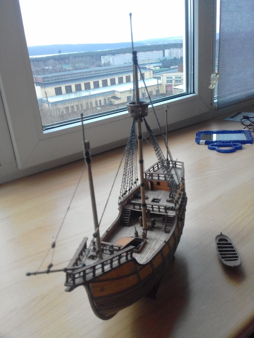

вот так мечты!? ждём такелаж.корпус собрать не проблема.сам борюся с такелажем "санта мария",количество блочков напрягает.думаю что на сим кораблике это вообще капец(даже еже ли их покупать).

мачты к стати из сухих комышей классные выходят.чёт не могу вставить изображение,а то показал бы на деле.как ты узор вырезал на корме?ну тот золотой.
