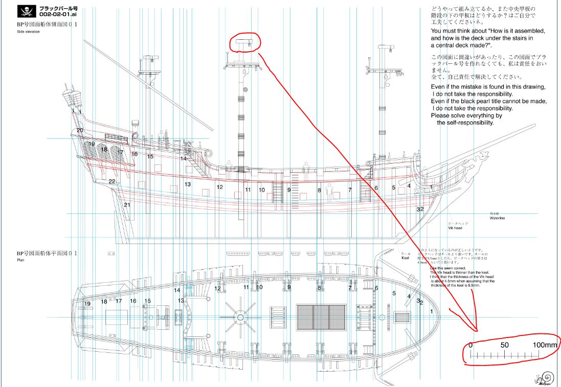

Завершил фокмарс и начал гротмарс. Но еще надо будет подравнять верхнее кольцо марса
И еще: автор спроектировал о-о-о-очень толстую "колодку" эзельхофтв - аж 7 мм толщины, что в реале дает 70-сантиметровую деревянную болванку. Три таких "колодки", думаю, и корабль опрокинет :D

Опять "за рыбу деньги".... :shock: Сколько ж было сломано копий на просторах НЕТа за "правильность" ЧЖ канонам парусного кораблестроения. Это ж НЕРЕАЛЬНЫЙ корабль, т. е. вымышленный, а значит и все правила и пропорции не действительны. Удачи!
З.Ы. А эзельгофты разработаны по чертежам и соответствуют указанной толщине в 7 мм. (см. ниже):
