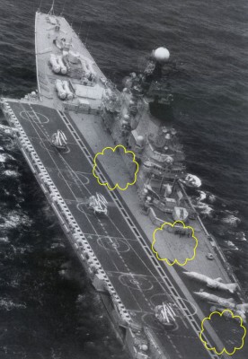

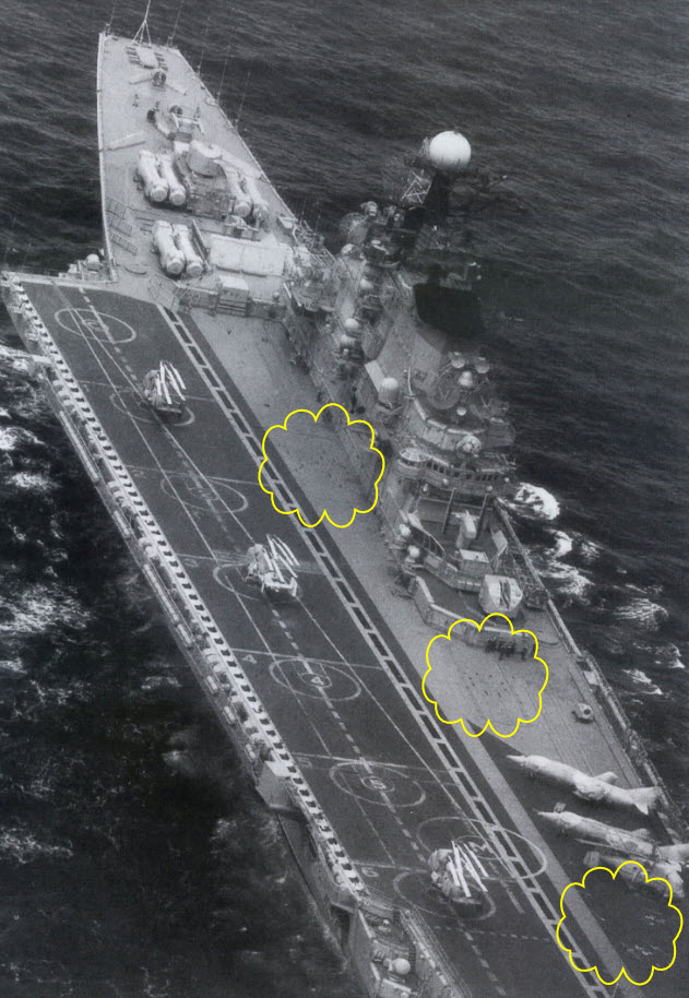

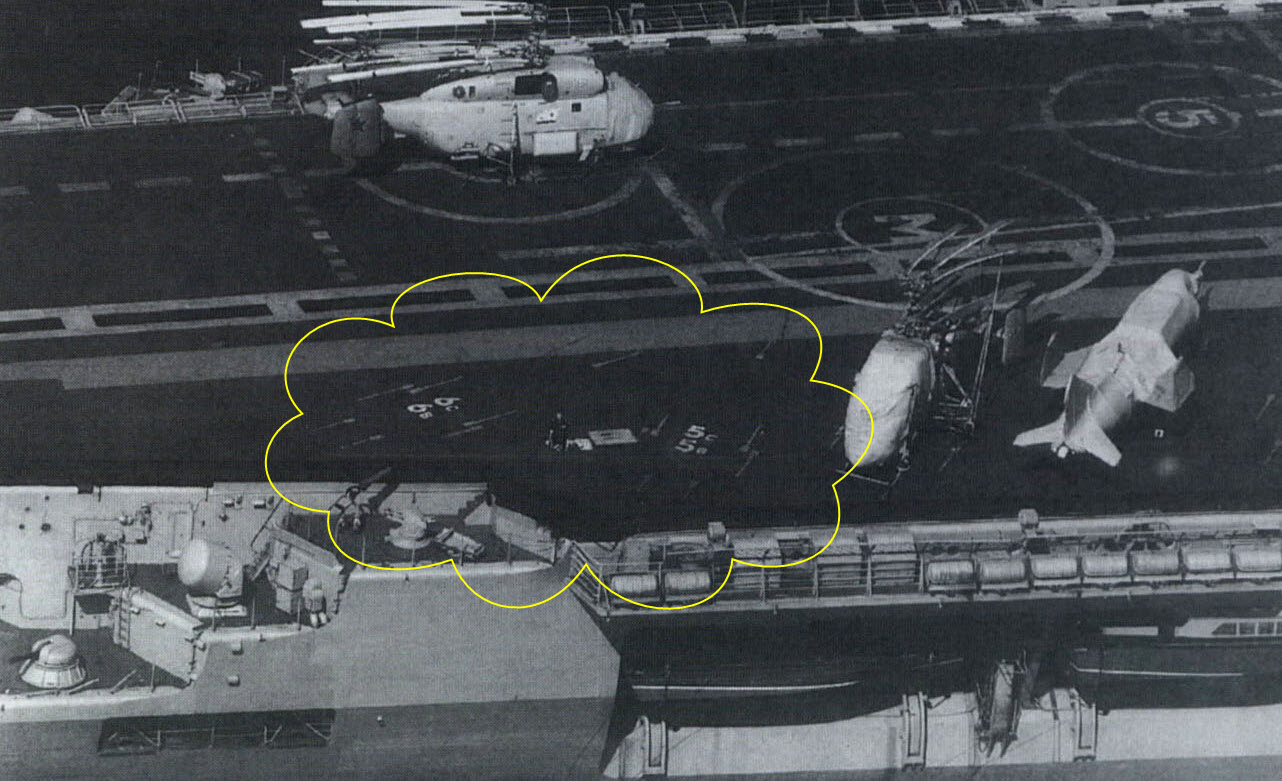

Коллеги товарищи, кто подскажет ответ на такой вопрос:
На подъемниках и на штатных местах стоянок летательных аппаратов нанесена хитрая сине-красная разметка. На фото Киева она видна плохо:
На Баку видно лучше, но все равно не очень
Есть у кого-то схема или какая - нибудь инфа по этим обозначениям?

Сообщение lexa210 » 08 дек 2016, 19:06
Похоже на разметку для установки самолетов на подъемнике,черным обозначены места расположения шасси

Сообщение Papay » 09 дек 2016, 11:44
Я что-то такое и подозревал, но вот то что черные точки - места для шасси как раз и не догадался. :!:
Спасибо за наводку, теперь есть от чего оттолкнуться. Получается красная разметка - под Як-38 с тремя точками шасси, синяя под Ка-25 соответственно с четырьмя точками, ну а положение шасси известны, остальное попробую по фото восстановить, результат выложу
