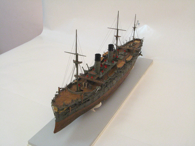

Не совсем понятно, зачем тут фото Рюрика. А так, да, мэтры вполне подтверждают мои слова:

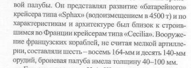

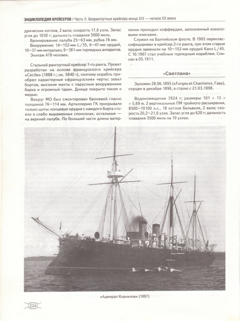

Конечно никаких сесилев,я и не спорю, только привожу цитаты из литературы, типа "Крейсера России! и "Энциклопедия крейсеров" их авторы все с Луны взяли.
А с палубами "родственников" работаю.

Сообщение dmalyshkin » 06 окт 2016, 22:26
Давая свои советы я почему-то немного надеялся, что Вы понимаете разницу между "по характеристикам и архитектуре был близок к" и "строился по чертежам".
Крейсер Громобой тоже "по характеристикам и архитектуре был близок к" Рюрику и "представлял его развитие". Но, хочу верить, что Вам не прийдёт в голову строить модель Громобоя по чертежам Рюрика.
Так же, как и крейсера Аскольд, Варяг, Богатырь между собой тоже были весьма близки по характеристикам и архитектуре. И даже строились по одному техническому заданию.
