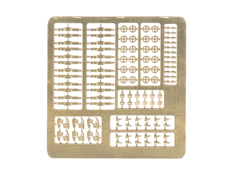

Глядя на орудия,закралась крамольная мысль купить смоляные от ДБ или ЗиПа,мои глаза и руки вряд ли осилят
такую мелочевку.
У Вас, случАем, не завалялось таких,чтобы сравнить с бумажными?
У меня есть 37 и 47 мм Гочкисы от ДБ-очень неплохие вышли, я бы сказал. А на 47 мм в комплекте
травленые щиты. Из бумаги мне такие не собрать...

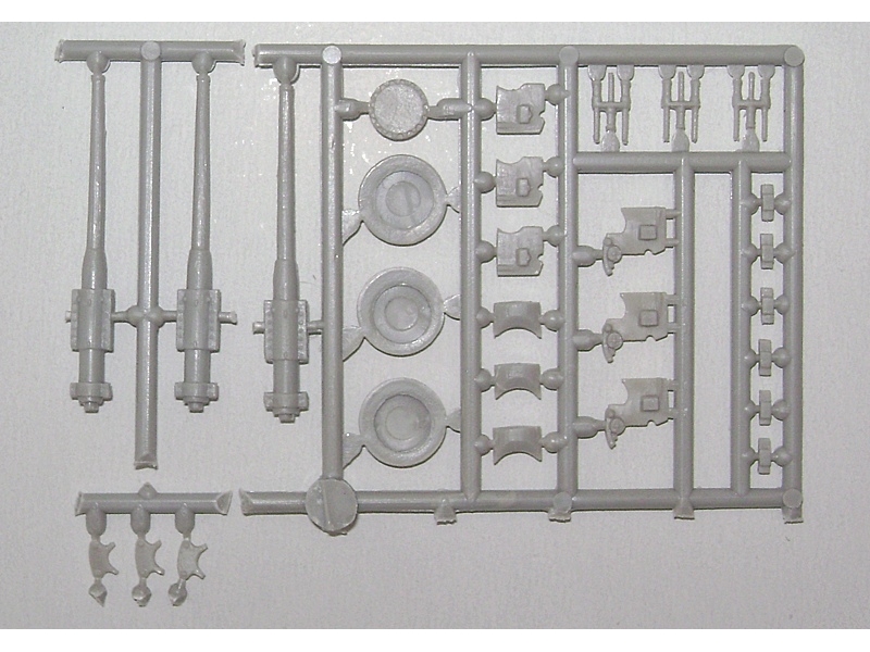

Herpiter писал(а):смоляные от ДБ или ЗиПа
Живьём не видел ни те, ни другие.
Судя по фотографиям:
ДБ сделали по тем же чертежам Гармашева, что и бумажные. Т.е. -- чебурашки.
Орудия же "Комплект ЗиП" -- очень похожи на правду.
Но, ещё раз -- живьём в руках ни те, ни другие не держал, потому могу ошибаться в обоих случаях.

Где-то на форумах видел сравнение шестидюймовок ДБ и ЗИПа-зиповские явно точнее и
ювелирнее. Придется брать...Дорогие,зараза...
